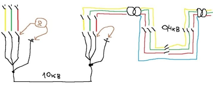

Здравствуйте. Можно ли так сфазировать высоковольтный кабель?

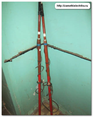

Александр, то что Вы нарисовали на рисунке называется прозвонкой жил кабеля. После прозвонки в любом случае нужно будет фазировать высоковольтный кабель с помощью специального высоковольтного указателя УВН с трубкой для фазировки (ТФ). Например, мы применяем такой.
Раз Вы вопрос задали про фазировку по высокой стороне, то один конец фазируемого кабеля присоединяется к источнику напряжения, а фазировка производится с другого конца кабеля на выводах отключенного коммутационного аппарата (выключателя, разъединителя и т.п.).

В своём вопросе я имел ввиду: в РУ-10 шины покрашены в цвета: жёлтый-зелёный-красный и в ТП есть шины которые покрашены жёлтый-зелёный-красный, и совпадёт ли фазировка если кабель прозвонить и присоединить каждую жилу на свой цвет т.е. жёлтый с жёлтым-зелёный с зел...Конечно потом (до включения в работу) убедиться специальным низковольтным указателем (на стороне низкого напряжения) в правильности фазировки.

Ваша схема вполне рабочая и так можно сфазировать, почему нет. Как вы и сказали потом нужно быть проверить по низкой стороне. Нет, конечно, если у вас есть высококовольтный указатель напряжения для фазировки, то для начала проверьте им, а если его нет то и так ничего страшного.
У меня был случай когда после фазировки проверили по низкой стороне и не совпало. После выяснилось, что трансформатор когда-то был в ремонте и там внутри попутали фазировку.

Для фазировки,кабель должен быть под напряжением! Я б посмотрел,как товарищ там с омметром ковырялся :help:

Александр писал(а):Источник цитаты В своём вопросе я имел ввиду: в РУ-10 шины покрашены в цвета: жёлтый-зелёный-красный и в ТП есть шины которые покрашены жёлтый-зелёный-красный, и совпадёт ли фазировка если кабель прозвонить и присоединить каждую жилу на свой цвет т.е. жёлтый с жёлтым-зелёный с зел...Конечно потом (до включения в работу) убедиться специальным низковольтным указателем (на стороне низкого напряжения) в правильности фазировки.
Смысла не вижу,но если хочется,то можно жилы вызвонить относительно земли.
ант@нио писал(а):Источник цитаты Для фазировки,кабель должен быть под напряжением!
Согласен,если нужно сфазировать два кабеля,а если только чтоб расцветка совпадала (ЖЗК),и вызвонить жилы одного кабеля,можно и через землю!

Есть такие понятия как предварительная фазировка и фазировка при вводе в работу. Предварительная проводится без напряжения. Это может быть в том числе "прозвонка", а может быть и другой метод.

То,что на рисунке это прозвонка,выявление жил кабеля. Фазировка одного куска кабеля,не бывает!
Называйте как хотите это. Предварительная и при вводе есть,не спорю.
Нужно объяснить человеку как правильно сфазировать кабель и чтоб,он понял суть и принцип фазировки,не вдаваясь в просторы интернета.
Данный рисунок,к термину фазировка не подходит. :wink:

Здесь фазировка не просто куска кабеля. Здесь фазировка всей электроустановки. Можно сказать фазировка кабелями и тех шин, контактов, на которые он подключается.
По поводу объяснения: 1. "Прозваниваем". 2. Подсоединяем, чтоб совпадало. 3. Включаем кабель, а соответсвенно и трансформатор с высокой стороны и второй трансформатор тоже включаем. При этом с низкой стороны отключено. 4. Проверяем с низкой стороны вольтметром чтобы не было напряжения между одноименными фазами.

Где тут фазировка всей электроустановки,кабель отключен со всех сторон?!

Mikhail писал(а):Источник цитаты Здесь фазировка не просто куска кабеля. Здесь фазировка всей электроустановки. Можно сказать фазировка кабелями и тех шин, контактов, на которые он подключается.

Кабель то не просто так лежит, он будет включен В ЭЛЕКТРОУСТАНОВКУ.
А автор наверное давно уже все сфазировал. Был вопрос можно ли так сфазировать. Да можно, главное не забыть проверить перед подключением проверить с низкой стороны. Вот собственно и весь ответ. Раз он нарисовал "схему", я думаю он понимает, как делать, просто подстраховался.

Но все же это прозвонка......а вооот когда он его включит,и будет проверять,то это будет фазировка.

Кроме прозвонки омметром есть и другие способы предварительной фазировки. Бывают что подают сигнал с одной стороны, а с другой спец. принимающее устройство. Или мы в работе пользовались двумя телефонными трубками с аккумулятором. Не уверен, что это можно назвать прозвонкой. А вообще

Это называется трассировка.

Трассировка - определение трассы кабеля. Здесь это не нужно. Нужно определить где какая фаза.
