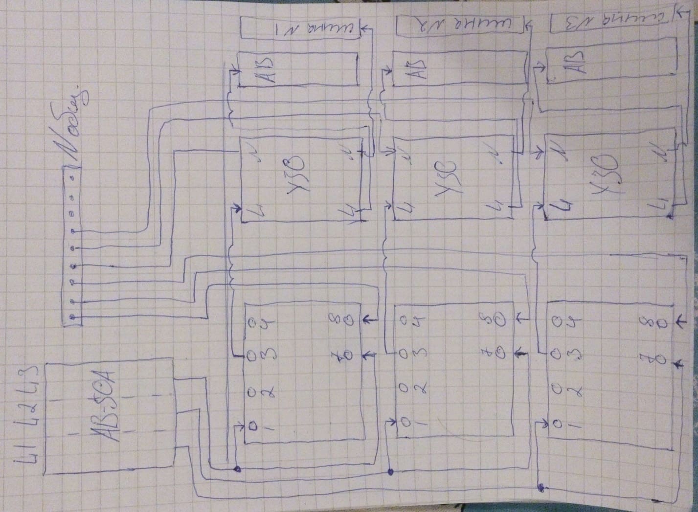

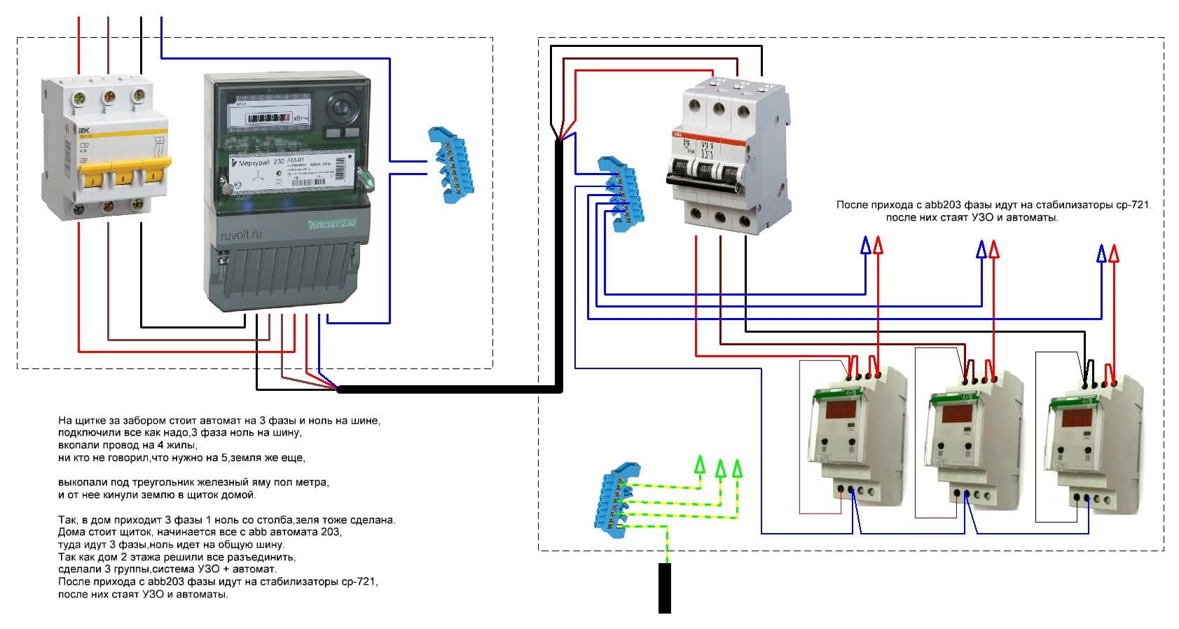

Стоит стабилизатор СР-721, снизу правая фала левая ноль,сверху уходит на УЗО справа фала,слева ноль. Почему спрашиваю,после стабилизатора нет тока,до показывает есть.Или выжидать надо от 2 секуд до 9,5 минут как по инструкции,просто ждал,что то ничего не приходит.

1. ср721 лучше ставить после УЗО.
2. 7 зажим подается фаза. 8 зажим подается ноль

Владимир91, отписал в личку ну и тут чиркану. у Вас неверное подключение после РН. Снизу всё верно, а сверху на контакт 1 должна приходить та же фаза, что и на контакт 7 с вводного, контакт 3 д.б. подключен сверху к УЗО - фаза, а ноль к УЗО д.б. подключен к общей шине. Снизу УЗО ноль на отдельную шину к которой подключены нули данной линии, а фаза УЗО на автоматы этих линий.

Кактус все верно.
Только РН лучше ставить после УЗО, что бы УЗО контролировало РН.

Восток, там ещё не на один день разговора АВ 50А, РН 30А, УЗО 40А, а уж какие АВ после незнаю, но думаю, что УЗО не будет защищено (конечно если в щите на столбе не стоит АВ25А) :pardon:

Так,понял,теперь вопрос,как лучше соединить 1, и 7что то существует,туда уже даже шинка не влезть)))
П поводу автомата на щитке узнаю только завтра.Как лучше ,может все перебрать?))покупать больше ничего не хочется.

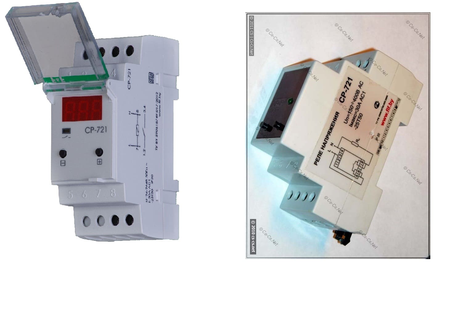

Господа ... а вам не кажется, что изначально надо разобраться, о каком РН идет речь?
Думаю сможете найти отличия
... фото требуется девайса, от Волдемара (в профиль и анфас) чтоб схема на корпусе читался ... иначе доподсказываетесь. :wink:

Владимир91 писал(а):Источник цитаты Так,понял,теперь вопрос,как лучше соединить 1, и 7что то существует,туда уже даже шинка не влезть)))
Толстые провода на питание нагрузки ... перемычку на питание самого прибора, можно тонким проводом (хоть на 0,5 мм.кв.).

А что, его в разном исполнении нельзя делать? И какие бы отличия не были, суть и смысл не меняются. Если жаль выбрасывать при такой ситуации с напряжениями, поднять порог превышения, и только. Или выбросить и купить СН, хоть лампочки и проч. не будут сдыхать быстро. И платить меньше придется.
Правильно ли подключен стабилизатор СР-721
Сообщение TOPMO3 » 11 мар 2016, 09:45
ПАВ писал(а):Источник цитаты А что, его в разном исполнении нельзя делать? И какие бы отличия не были, суть и смысл не меняются.
Вы не там "ударение" ставите ... вопрос ... правильно ли поймет и сделает вопрошающий, далекий от электрики ... если пойдет диалог о разных девайсах?

TOPMO3, с шиной во входящем нулевом проводе?
Сообщение mastervictor » 11 мар 2016, 15:24
elalex писал(а):Источник цитаты TOPMO3, с шиной во входящем нулевом проводе?
Все правильно,вот только это должна быть РЕ шина!(п.1.7.135.)

TOPMO3 писал(а):Источник цитаты Господа ... а вам не кажется, что изначально надо разобраться, о каком РН идет речь?
Мне лично нет, т.к. ТС четко указал, что фаза и ноль подключены к нижним зажимам РН и оно работает (показывает напряжение) если бы РН было рис.2, то оно бы и не работало вообще, т.е. даже табло бы не работало.

владимир91 писал(а):Источник цитаты как лучше соединить 1, и 7что то существует,туда уже даже шинка не влезть
Вы можете легко подключить фазу от ав на контакт 2 РН, а контакт 7 с контактом 1 обычной перемычкой (проводом), т.к. контакт 1 и 2 соединены внутри девайса (так же как и контакт 3 и 4)

elalex писал(а):Источник цитатыTOPMO3, с шиной во входящем нулевом проводе?
Вы разве не заметили ... я тупо нарисовал схему по описанию автора ... ничего не предлагаю, не меняю, не исправляю ... для улучшения наглядности в теме. :wink:
