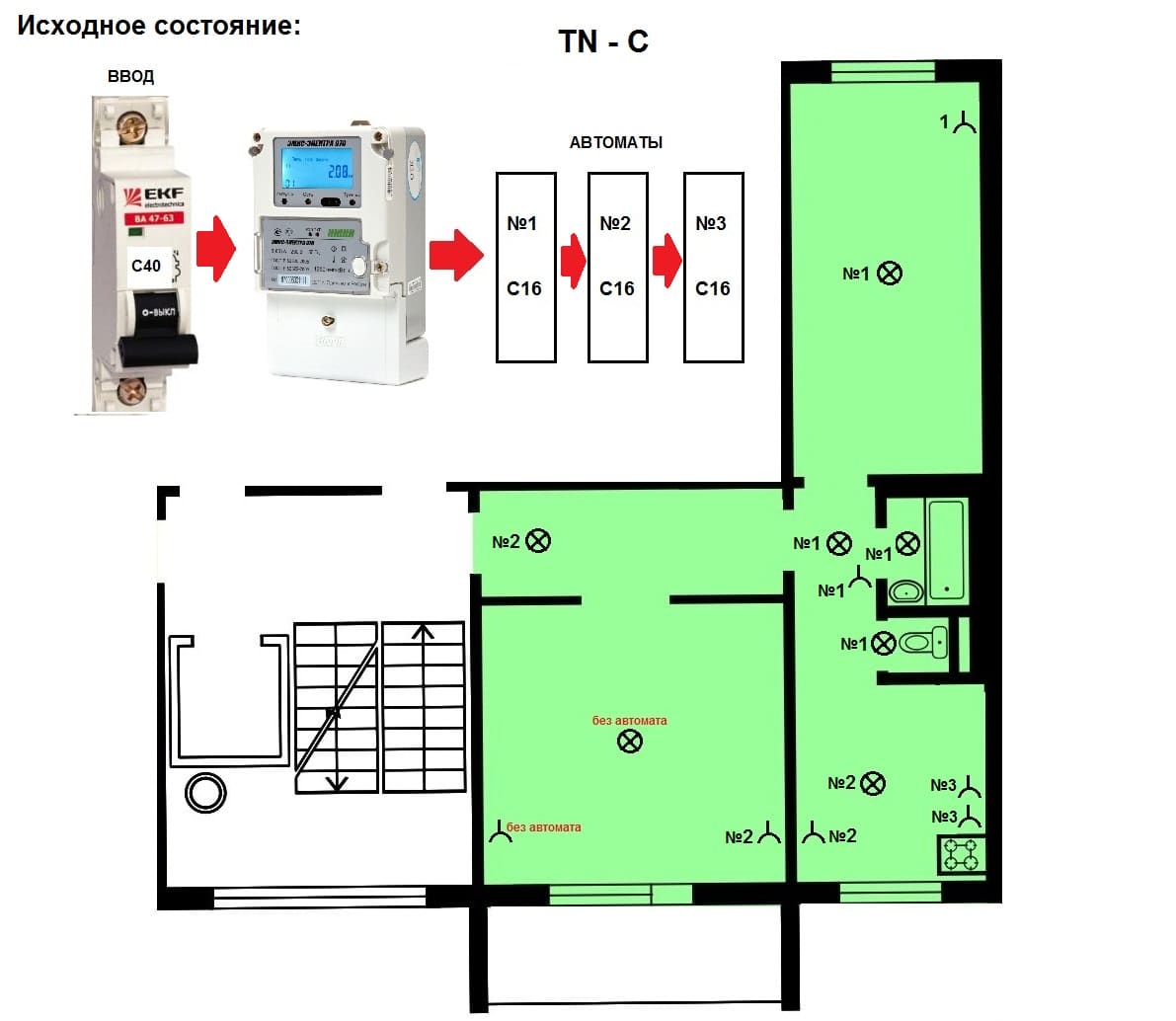

Это исходное состояние, с чего все началось:

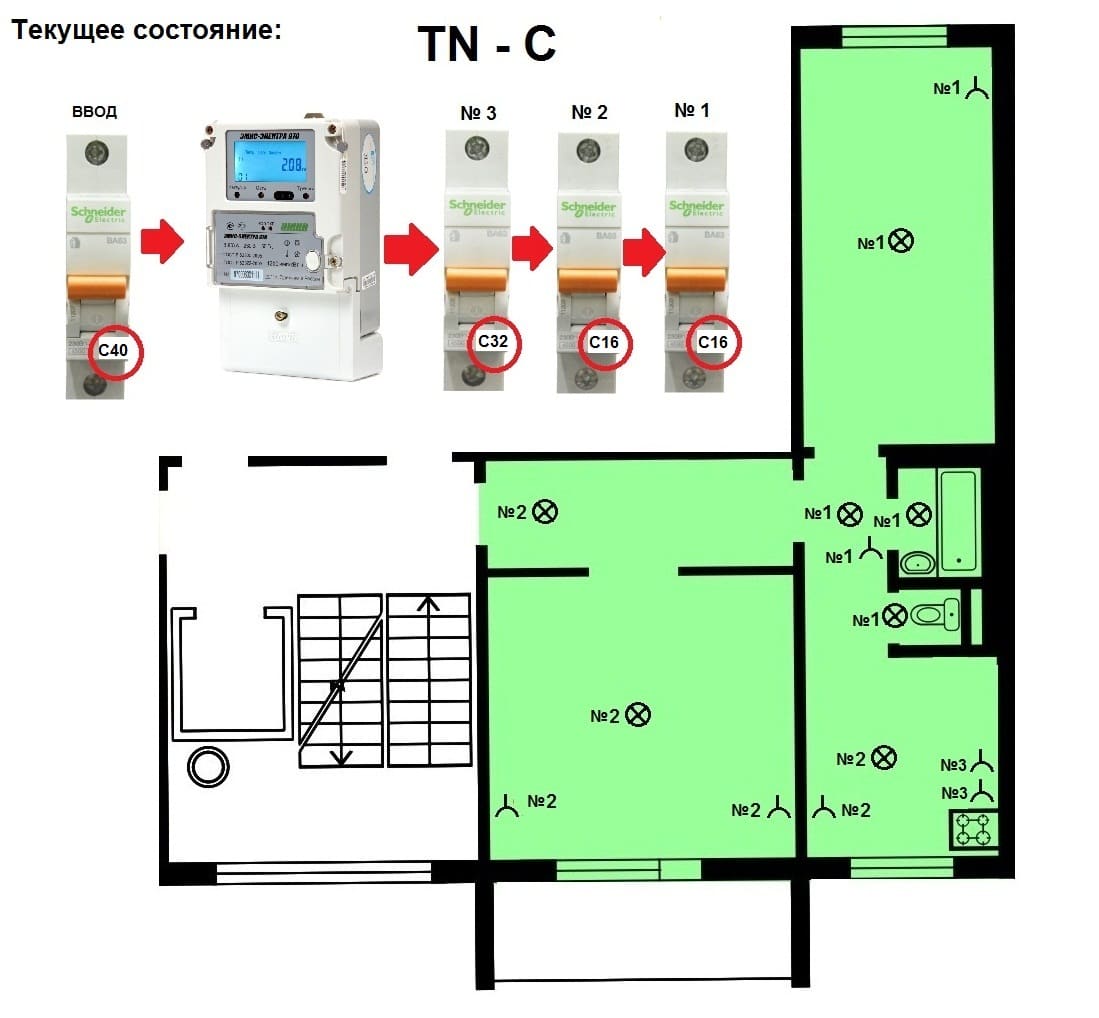

Это состояние на данный момент:

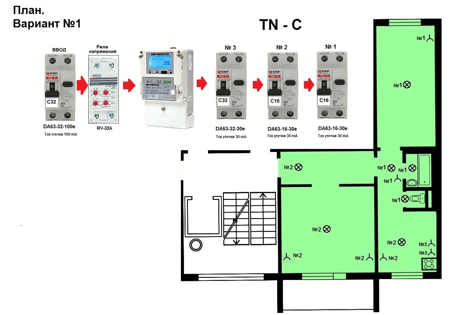

Это то, какой у меня план в голове, после чтения "Заметки электрика")):

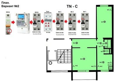

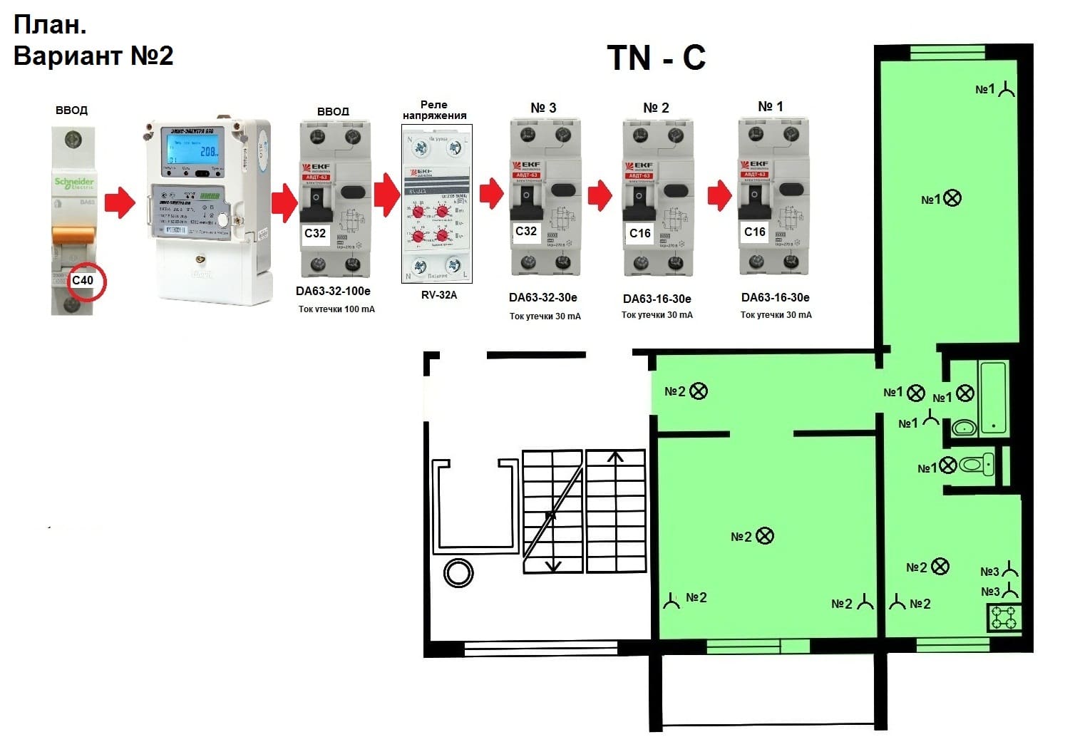

Это альтернативный план, если ДО счетчика ничего нельзя ставить:

Искатель писал(а):Источник цитаты Вы знаете, я честно искал по городу категорию B. На меня везде смотрели как на пришельца. Ну нет их в продаже практически. А если и есть то какие-то 6А. А уж если я начну спрашивать про категорию А - меня вообще забанят в этих магазинах за провокации.)))
Но я согласен по В. Но зачем же А? Вернее насколько это в реальности адекватный выбор, эта самая категория - А?
Вы не поняли. Характеристика В, С, D (и другие буквы алфавита) относится к автоматам. А вот типы А, АС, B, S - это относится к УЗО.
Если замена проводки планируется в отдаленной перспективе, то по возможности защитите розеточные цепи дифавтоматом или УЗО+автомат. На освещение можно УЗО не устанавливать. Если разделить розетки, освещение не представляется возможным, то вариант один - УЗО на ввод в квартиру с автоматом+реле напряжения. Данных защит будет более чем достаточно.

tupos писал(а):Источник цитаты Вы не поняли. Характеристика ВСD (и другие буквы алфавита) относится к автоматам. А вот типы А, АС, B, S - это относится к УЗО.
Ааааа... Теперь понял.)
tupos писал(а):Источник цитаты Если замена проводки планируется в отдаленной перспективе, то по возможности защитите розеточные цепи дифавтоматом или УЗО+автомат.
Воооо. Т.е. я правильно мыслю если опираться на картинки? :smile: Еще такой вопрос - может мне (если я не меняю проводку пока) понизить ампераж у автоматов до 10А с 16А (розетки+освещение) и до 25А с 32А по плите? Ну, если исходить из того что проводка старая и алюминиевая.
tupos писал(а):Источник цитаты Если разделить розетки, освещение не представляется возможным, то вариант один - УЗО на ввод в квартиру.
Какой ток утечки тогда и сколько Ампер? У меня складывается теперь ощущение, что даже 40А, это много и он никогда не сработает. :sad:

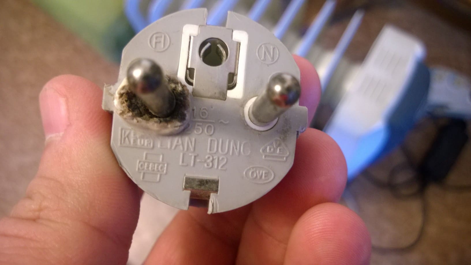

Странно. Почему же тогда у меня сейчас они не отключаются при включении обогревателя масляного (2300 Вт.)!? ((
Хотя, субъективно, вилка почти огненная на ощупь.((((

Мда. что-то я думаю надо автомат по-скромнее поставить.(
Вот что с вилкой оказывается. Это еще когда дед втыкал его в ту розетку, что напрямую была подсоединена.(( Оплавленный штырь еще и болтается. Похоже буду вилку сейчас менять. Странно, почему я раньше этого не заметил.(
Прошу совета и помощи по подключению квартиры с TN-C.
Сообщение ПАВ » 05 сен 2015, 10:16
Это, на картинке, не вина автомата, УЗО, РЭС, ГЭС, это плохой контакт в раздолбаной розетке, особенно если она совковая, а суют вилку с 5 мм. штырями, это плохая заделка провода в вилке, это что угодно. От этого, в таком состоянии не спасет никакая защита, если только дело до оплавления и замыкания со вторым проводом не дойдет.

ПАВ писал(а):Источник цитаты Это, на картинке, не вина автомата, УЗО, РЭС, ГЭС, это плохой контакт в раздолбаной розетке, особенно если она совковая, а суют вилку с 5 мм.
Розетка ANAM под такую вилку. Разве что без заземления. Двойная. А и еще, когда это произошло, то в этом, как его назвать - контуре, вообще не было автомата, а было прямое подключение в щитке.
Сообщение ПАВ » 05 сен 2015, 10:25
Да забудьте вы про автомат! Данная проблема в одном месте- в плохом контакте, все. В данном случае автомат не сработает до момента замыкания, т.к. здесь ПОСЛЕДОВАТЕЛЬНО с нагревателем появилось переходное сопротивление, они и греет ваши вилку и розетку, но ток при этом, общий, всегда меньше того, что в исправной цепи.
