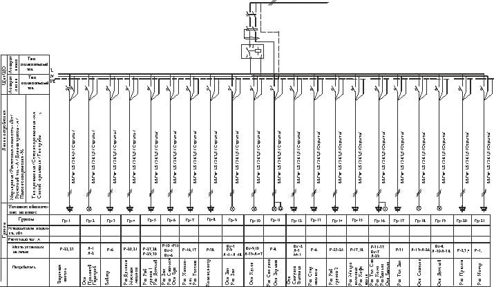

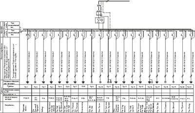

Можно двумя вариантами

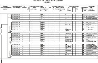

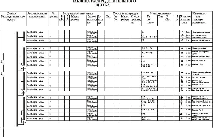

1. Таблицей
2. Схемой

Восток писал(а):Источник цитаты 1. Таблицей
Пример оформления такой таблицы приведён в ГОСТ 21.613-88 "Силовое электрооборудование"

Сообщение Восток » 18 мар 2016, 10:31
antonbessonov писал(а):Источник цитаты А есть ли ГОСТ с примером оформления схемы, которая у вас на изображении?
В ГОСТ-ах:
Это немного упрощенная схема по 21.608-84 форма 5, так как делалась для щита на дверку.
