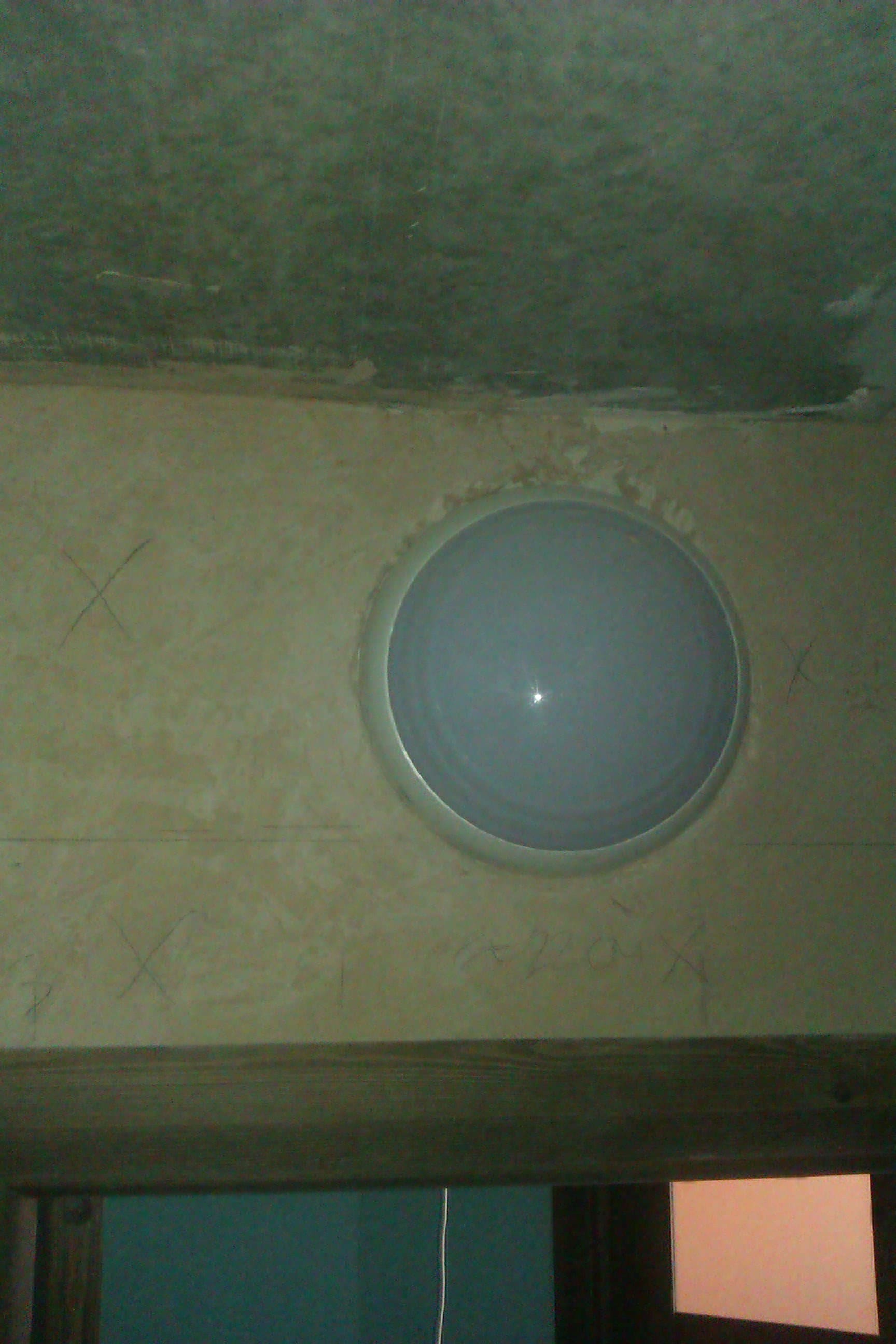

Здравствуйте, подскажите пожалуйста, как снять со стены светильник, вроде светодиодный (надо клеить плитку-кафель). Пробовал сдвинуть вверх - не получается, попробовал открыть матовый колпак - тоже не поддается, боюсь сломать. Буду признателен за совет. С уважением, Дмитрий.

Похож на иэк, если есть по центру плафона пипка можно попробовать её открутить и он должен сняться в смысле плафон, или ещё раз попробовать сам плафон ( может штукатурка мешает ), а не основание или с торца могут винты быть

При увеличении фото,вроде как пузыри обоев по кругу плафона,пройтись канцелярским ножом по кругу,подрезав обои,и тогда его шевелить/снимать.

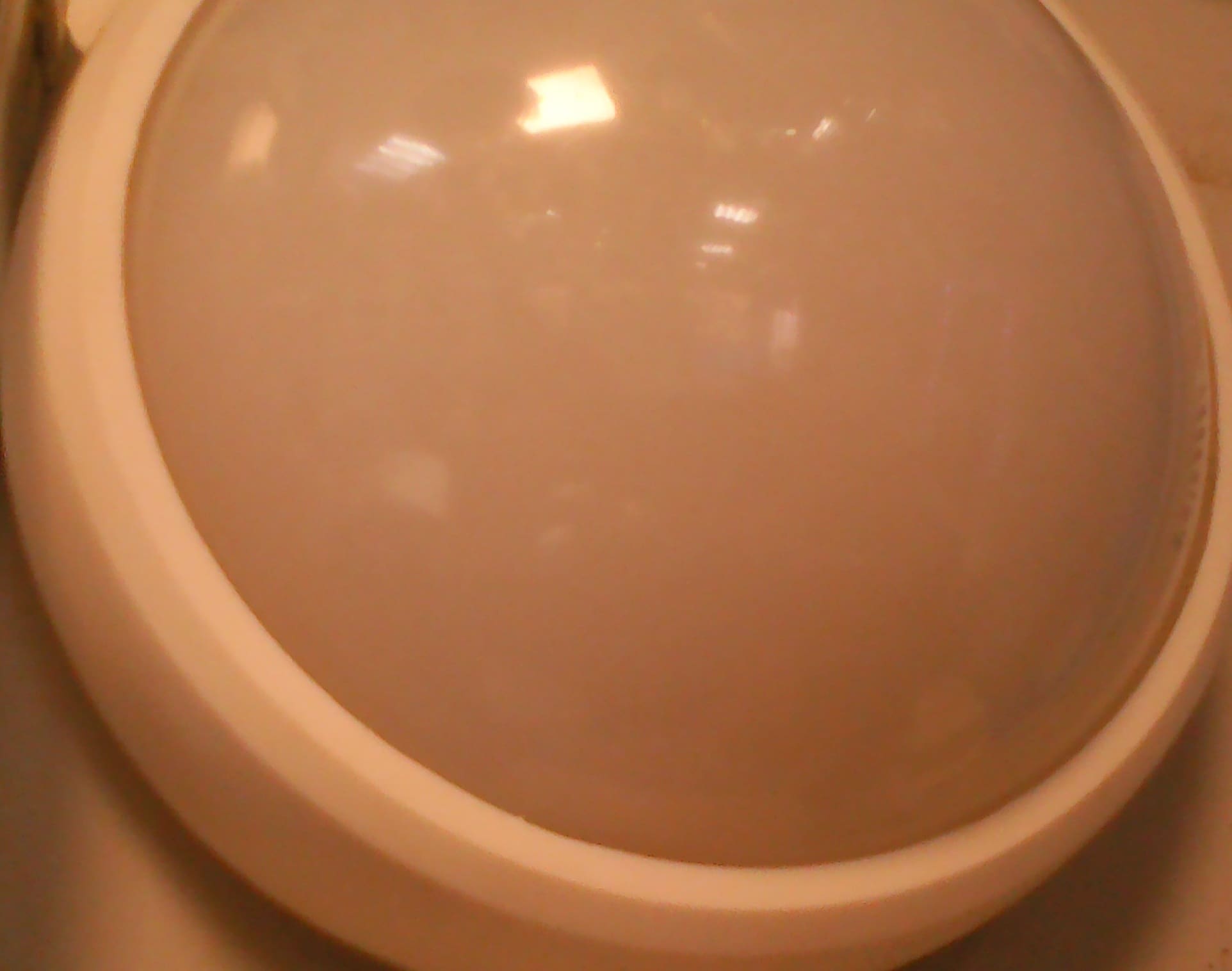

матовый колпак повернуть против часовой стрелки

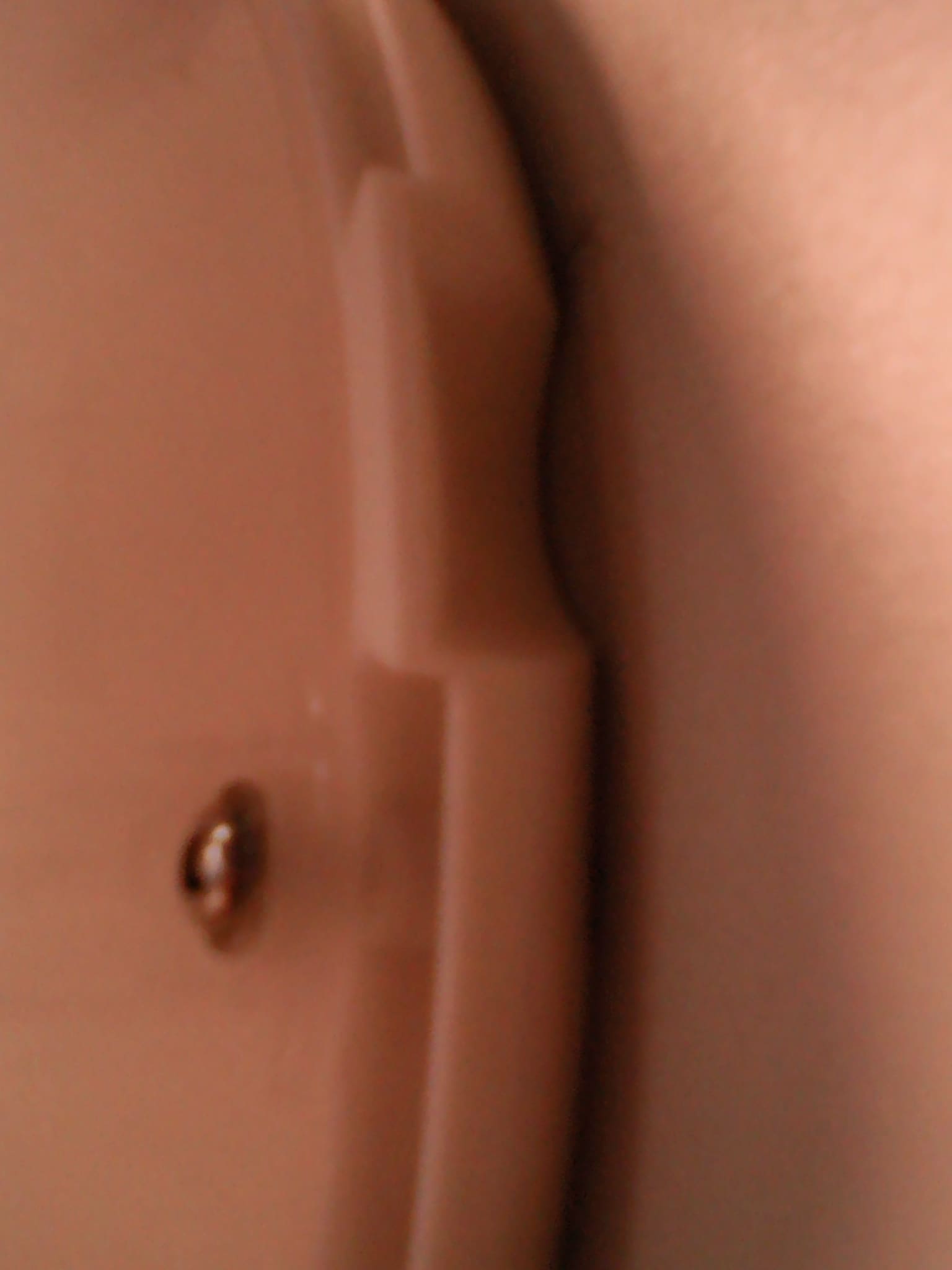

Спасибо за ответы! Пипка с края матового стекла (примерно 3мм*5мм) была, но я пытался не откручивать, а открыть, отколупывать (оттопыривать) её и она обломилась, к сожалению. Пустоты под ободком не видел. Стену выравнивали строители "Ротбандом" не снимая светильника со стены, типа вмуровали его. Сбоку на ободке надпись, класс какой-то (электробезопасности или защиты), типа ИЕ и цифры. Вокруг ободка я ротбанд отдолбил. Попробую (для сцепления вымыв колпак и руки с мылом) крутить колпак.

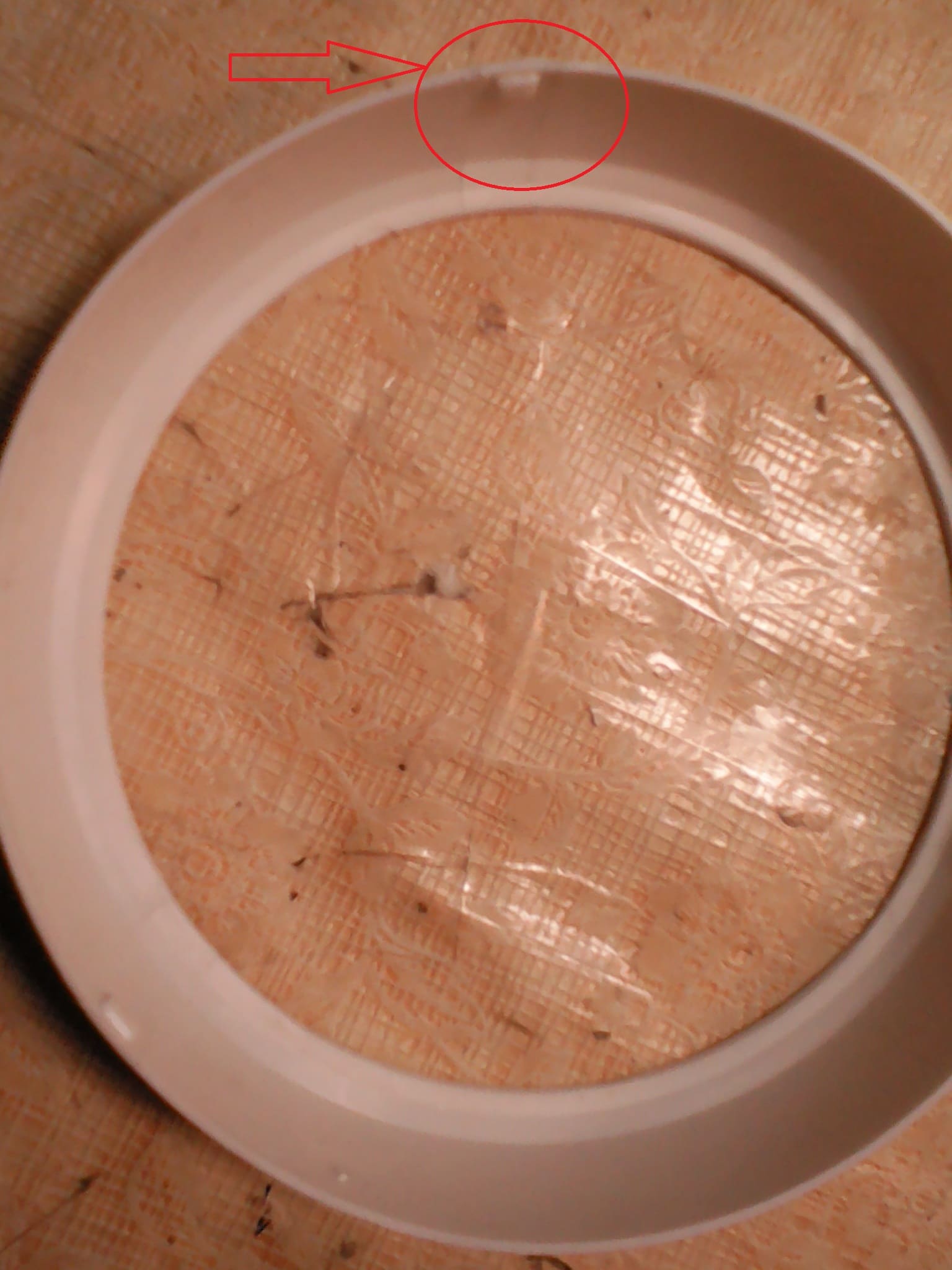

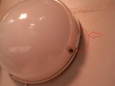

Смотрите вот подобный светильник,
ободок на типсах
Для его снятия и последующего демонтажа на корпусе есть специальные углубления
Пальцами их нащупайте и тяните на ободок в том месте, он снимется.
Но для начало убедитесь что этот ободок не выкручивается. Простым способом покрутив его. Если держится плотно и не вращается значит насчупывайте по краям углубления которые я вам показал на фотографиях.

Искреннее спасибо всем за участие. Снял "стекло" поворотом против часовой стрелки, затем открутил три самореза внутри светильника для его снятия. Согласен, что светит слабовато для ванны, а в туалете такого светильника хватает (ИЕК, внутри две лампы по 9 Ватт). Удачи всем!
