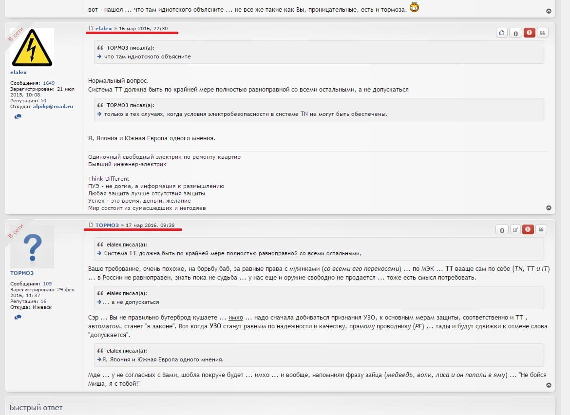

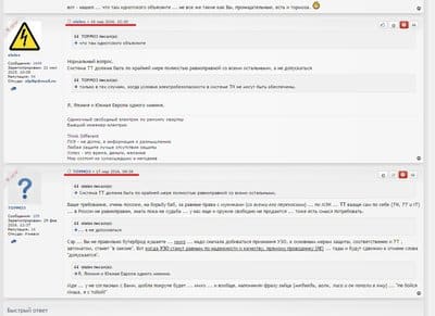

Сообщение elalex » 21 мар 2016, 08:06
TOPMO3 писал(а):Источник цитаты я вот тоже не вижу реакции на мой пост по 1.7.59
Моей реакции 16 мар 2016, 20:30 недостаточно?
Нельзя ли не применять в профессиональных спорах баб, мужиков, оружие, бутерброды, шоблы, животных, анекдоты, междометия и восклицания? А то Вас хрен поймешь.

Сообщение TOPMO3 » 21 мар 2016, 08:55
elalex писал(а):Источник цитатыМоей реакции 16 мар 2016, 20:30 недостаточно?
Удявительно! Человек умеет отвечать "АВАНСОМ" на все последующие вопросы и коментарии!!! :rolf2:
elalex писал(а):Источник цитатыНельзя ли не применять в профессиональных спорах баб, мужиков, оружие, бутерброды, шоблы, животных, анекдоты, междометия и восклицания? А то Вас хрен поймешь.
Вот если найдется на этом форуме, еще хоть один, не понявший смысл (подчеркнутого мной - http://forum-electrikov.ru/viewtopic.php?p=11830#p11830) сказанного ... тогда соглашусь. :yes:
А пока ... если не поняли даже то,что написано мной ... какого хрена давать ярлыки пунктам ПУЭ, которые тоже не понял ... вынося это в "массы"?
з.ы. Изначально, Ваше "давай поспорим", не в "тему" ... Правила не доказываются по принципу "у кого больше". :fool:
Ни в коем разе не утверждаю, что мне всё понятно, возможно, что есть и ошибки в Правилах ... так дайте бум ... "ПУЭ - не догма, а информация к размышлению". :wink:
