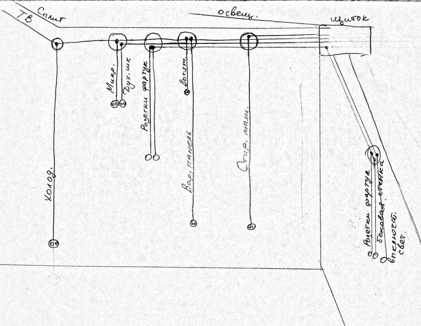

aleks221050, Если я правильно понял (по картине) ... у Вас будут минимум две линии проводов.
1_ый этаж - провода, протянутые за столами и питающие всё, что на этом уровне (стиралка, варочная,духовка, холодильник и все розетки над столом)
2_ой этаж - провода над/за навесными (вытяжка, микроволновка ... свет)
Ваши группы соответствуют?

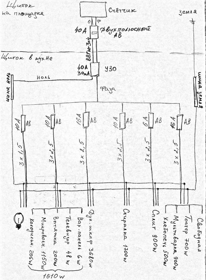

Вот моё видение ( ну как изначально думал ). Может вообще ВСЁ не правильно???? Только сразу меня не рвите, напомню, что я не профессионал

А вот что мне посоветовали:
1 Духовой шкаф 3,68 kw – дифавтомат 25А
2 Сплит система 900 w, 3,8 А; - автомат 10А
3 Холодильник 206 w, 1 А; Микроволновка 1150 w; Вытяжка 200 w; Телевизор 48 w; Варочная панель газовая с электроподжигом 6 w; Мультиварка 900 w; - дифавтомат 16А
4. Стиральная машина 1700 w; Хлебопечка 500 w; Тостер 700 w; - дифавтомат 16А
5 Освещение – автомат 10А.
Вместо дифавтомтов на 3 и 4 группы можно поставить общее УЗО на 40А.

aleks221050, вы слишком заморачиватесь. Вполне достаточно для кухни дифавтомата 16 А розетки плюс духовка
Кактус
Сообщения: 1091
Репутация: 104
Выбор автоматов и узо
Сообщение Кактус » 22 мар 2016, 20:31
aleks221050, ответ от дилетанта примите?
Тогда вот:
1. д/ш диф 25А - не нужен, оставьте АВ В16А
2. сплит - почему 10А, а не 6А -потому что есть пусковой ток (если у вас не инверторного типа)
3. Холодильник у Вас на одной линии с другими потребителями и смысла тянуть под него отдельную линию нет (могу предложить инвертор и холодилку на одну линию, но нужно установить "реле напряжения" с уставкой по времени, т.к. "аварийное" отключение и последующий "быстрый старт" могут погубить компрессоры Ваших устройств)
4. Ст/м...... диф 16А не нужен (конечно лучше если связанное с водой оборудование будет защищено отдельным УЗО, но это больше к стиралкам, бойлерам, установленным в "особо опасных" (ванная) помещениях)
5. Освещение 10А - я не против, т.к. это нормально
По остальному - если на вводе будет 3*4, то АВ не выше 32А, за ним УЗО на 40А (некоторые говорят на две ступени выше АВ т.е. УЗО 63А, если разница в цене не велика, то конечно 63А, хотя лично я смысла в этом не вижу).В остальном критичных моментов я не заметил.
За сим откланиваюсь. Будут вопросы задавайте. Тут все рады помочь.
Ах да забыл - ещё разводят под разные УЗО, а не одно общее на вводе, что бы в случае утечки не вырубало всю хату - в вашем случае это не грозит, но свет (посмотрите на вашу люстру, есть ли там вообще проводник заземления?) я бы через УЗО не подключал.
