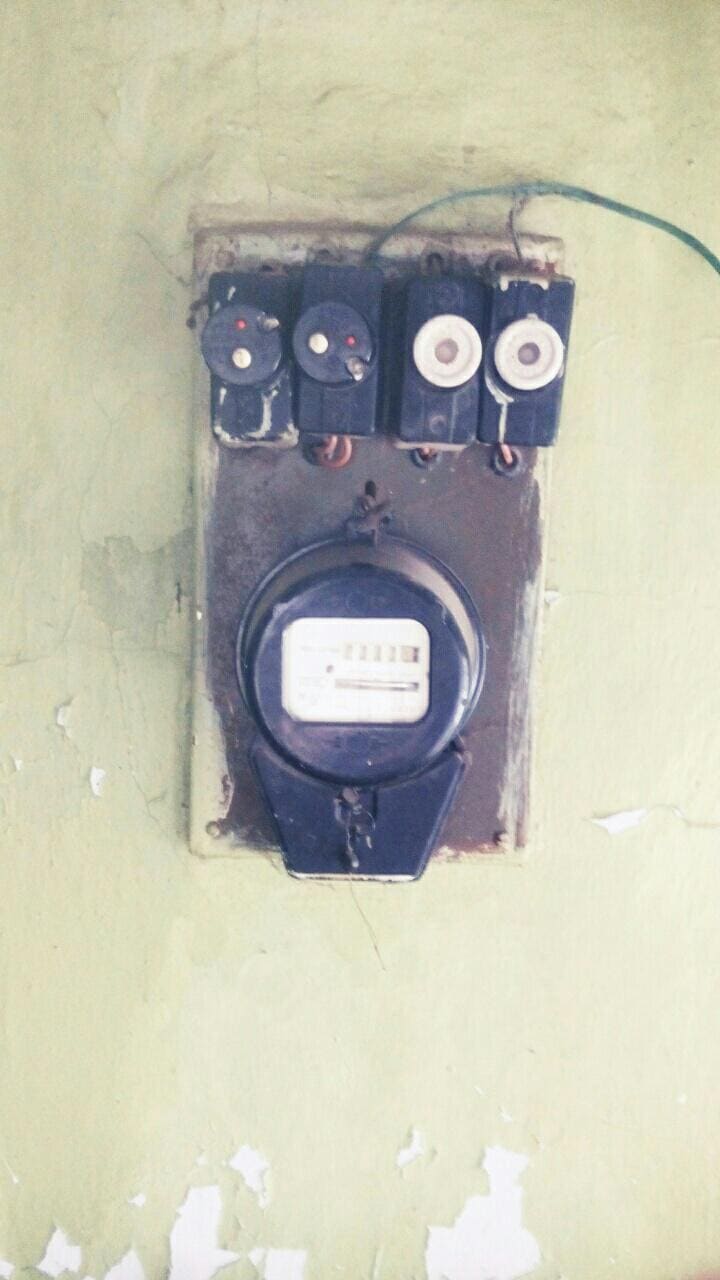

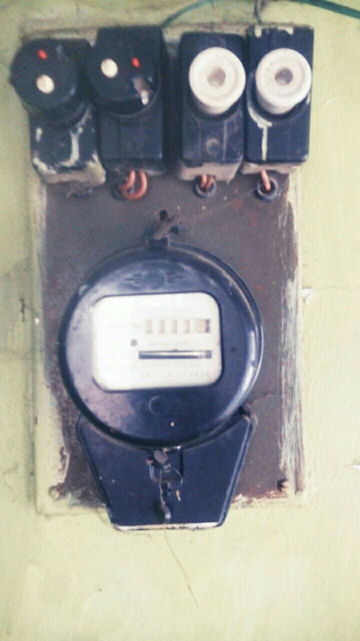

Мужики подскажите в чем проблема и что посоветуете сделать ?Живу в частном доме в одной комнате не было не света не резеток вроде провел вроде все нормально через удлинитель подключаю стиральную машинку она работает и выбивает пробки((( в комнату провел кабель 2х1,5 кроме стиральной машинки включеной через удлинитель не чего не включаю .....Проблема выбивает пробки счетчик старый написано от 10-20 А автоматы честно не понимаю как подключены 2 автомата на 6,5А и две пробки.....Сейчас поставил один автомат на 16,5 А скорее всего нельзя но проводка вроде не грееться....как правильно поступить дайте совет пожалуйста.....хочу протянуть от счетчика отдельную линию думаю использовать провод на 2,5 кв...на двух автоматах сверху и снизу фаза-------на фарфаровых пробках ноль...отключал по очереди первую выкрутил все везде работает вторая все выключаеться повсему дому????

медь или алюминий? На такие провода разные допустимые токи. Пары плохой предохранитель. Особенно из за его патрона который вечно прослабляется и начинает сильно греться,приводя тепловой расцепитель в ПАР в действие.

Скорее- люмень. Я бы с величайшей осторожностью сам, или с электриком выбросил эти предохранители и вместо них установил бы нормальные АВ на те же 16 ампер.

Скорее всего кабель заходит вначале на счетчик, а затем уже с него на ПАРы. Срывать пломбу не самый лучший выход, но иначе придется работать под напряжением, а это весьма опасно. Лучше пригласить электрика, еще лучше из энергоснабжающей организации, заодно и с пломбировкой не будет проблем. А так, самый бюджетный и простой способ- это демонтировать патроны для пробок и ПАРов, просверлить на их месте пару отверстий и прикрутить (приклепать заклепочником) ДИН-рейку и повесить на нее сдвоенный модульный автомат С10 или В16.

А не скажите! В совковые времена и наоборот было- сначала на пробки, затем на ПУ, т.е.- еще одна гадалка.

Тогда для начала открутить верхние саморезы крепления щитка и отпустить нижние и слегка отстранив щиток от стены посмотреть что куда идет.

смею предположить, что питание сначала на счетчик, потом на предохранители, скорее даже шлейф (на две группы).
Pavel писал(а):Источник цитаты для начала открутить
а можно пробки выключить и ясно станет, что куда

Такой счетчик всегда делает жжжжж, если есть пробки доучетные, после их снятия жжжж пропадет. Остальное- заменить это уродство на ВА, если есть нужда жить в этом доме.
