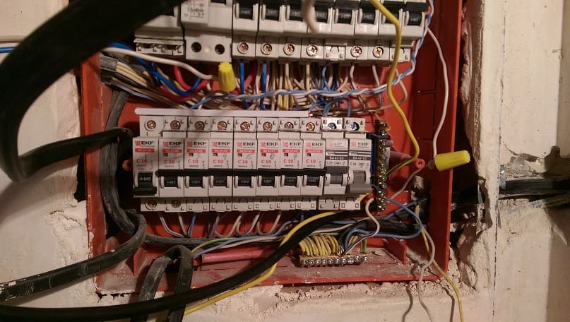

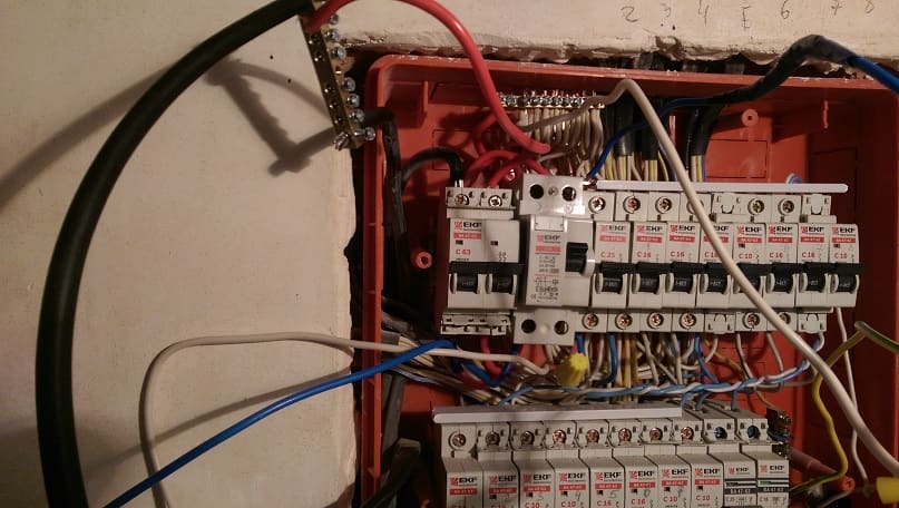

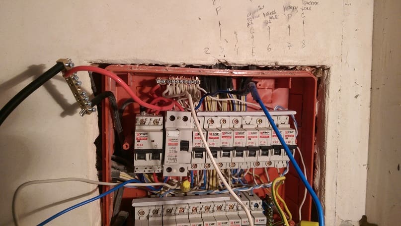

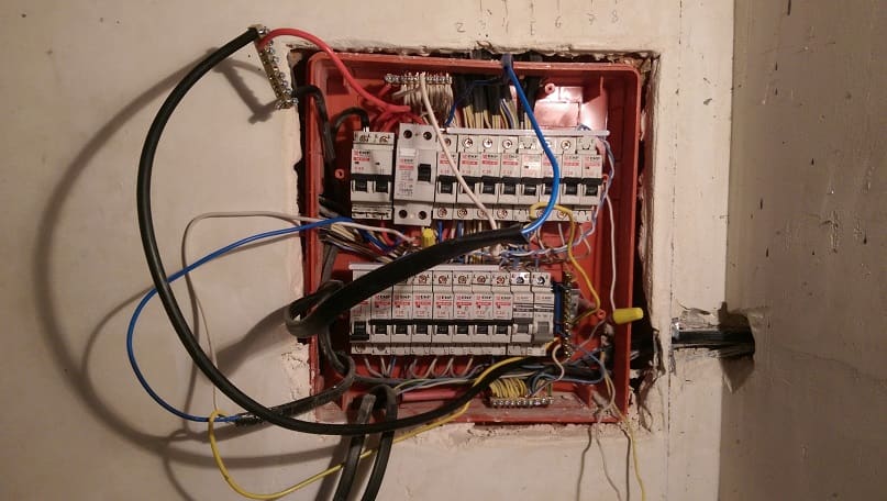

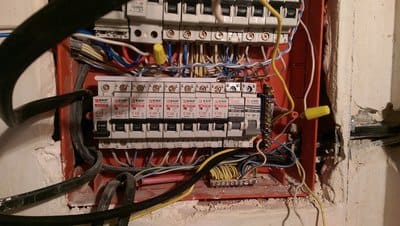

Выключается периодически УЗО
Сообщение Dmitry » 25 мар 2016, 16:45
Уважаемые , прошу помощи
Загородный дом, самостоятельно сделал электрику. (Внутрянка медь 2,5*3 и 1,5*3)
Вход СИП 2*16, заходит на автомат, потом УЗО, потом автоматы по группам. Потребители котёл, группа насосов, холодильник, телевизоры и прочие бытовые приборы. Заземление отдельно ( 4 арматуры 3 метра, обваренные металл.полосой). Все в принципе работало, (не относится к данной проблеме) но выпадал в ошибку котёл, и стиралка посуды не работала при пониженном напряжении.
решение -
1. Специалист по котлам Бакси указал, на то что необходима схема заземления TN С S.
2. По стиралке - установка стабилизатора.
Решение
1. Котёл починил другой специалист (датчик температуры в ошибку котёл выкидывал).
2. Установил стабилизатор RUCELF SRFII-12000-L - установил стаб между вводным автоматом и УЗО.
Автомат - EKF BA 47-63
УЗО - EKF2-63/30
И стало вырубать УЗО - 1-2 раза в неделю. Иногда 2-3 раза в день. До установки стаба около года - ни одного случая.
Пропущу некоторые моменты поисков проблемы , напишу что сделал в конце концов.
Стаб поставил после УЗО . Схему заземления TN C S , сделал как на сайте (вариант который одобряет admin)
http://zametkielectrika.ru/wp-content/u ... %B0_24.jpg
На вводе ноль отдельно на шину , объединил с землей. С шины на автомат, потом УЗО, затем внутренняя шина "0" - не заземлял.
Мне показалось даже, что стало как лучше. Котел перестал громко хлопать при включении. Монитор компьютера перестал мерцать.
Но прошло 2 дня и УЗО выключается!
Подскажите, что делать!?
