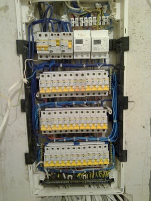

Восток
Сообщения: 850
Репутация: 429
Монтаж электропроводки с применением распаечных коробок или без
Сообщение Восток » 26 мар 2016, 00:13
Роман
Есть два вида электропроводки
1. Магистральная
2. Лучевая.
1. Основное и самое весомое преимущество лучевой разводки в том что вы ставите номинал автомата по мощности одного потребителя.
К примеру на освещение вы не ставите автомат 16 А ( как в магистральной проводке) а ставите на 6 А на конкретный светильник или группу светильников. В чем преимущество в таком подходе, а преимущество в значении номинала мгновенного расцепителя.
2. Сейчас по нормам нужно на розеточную линию ставить УЗО. При магистральной разводке , вам понадобится не мало времени найти причину срабатывания УЗО. При лучевой разводке отключив все автоматы а потом последовательно их включая вы легко находите линию неисправности.
Да лучевая разводка затратная, но запад который так экономен все же придерживается именно такой разводки - лучевой.
Было так после строителей.

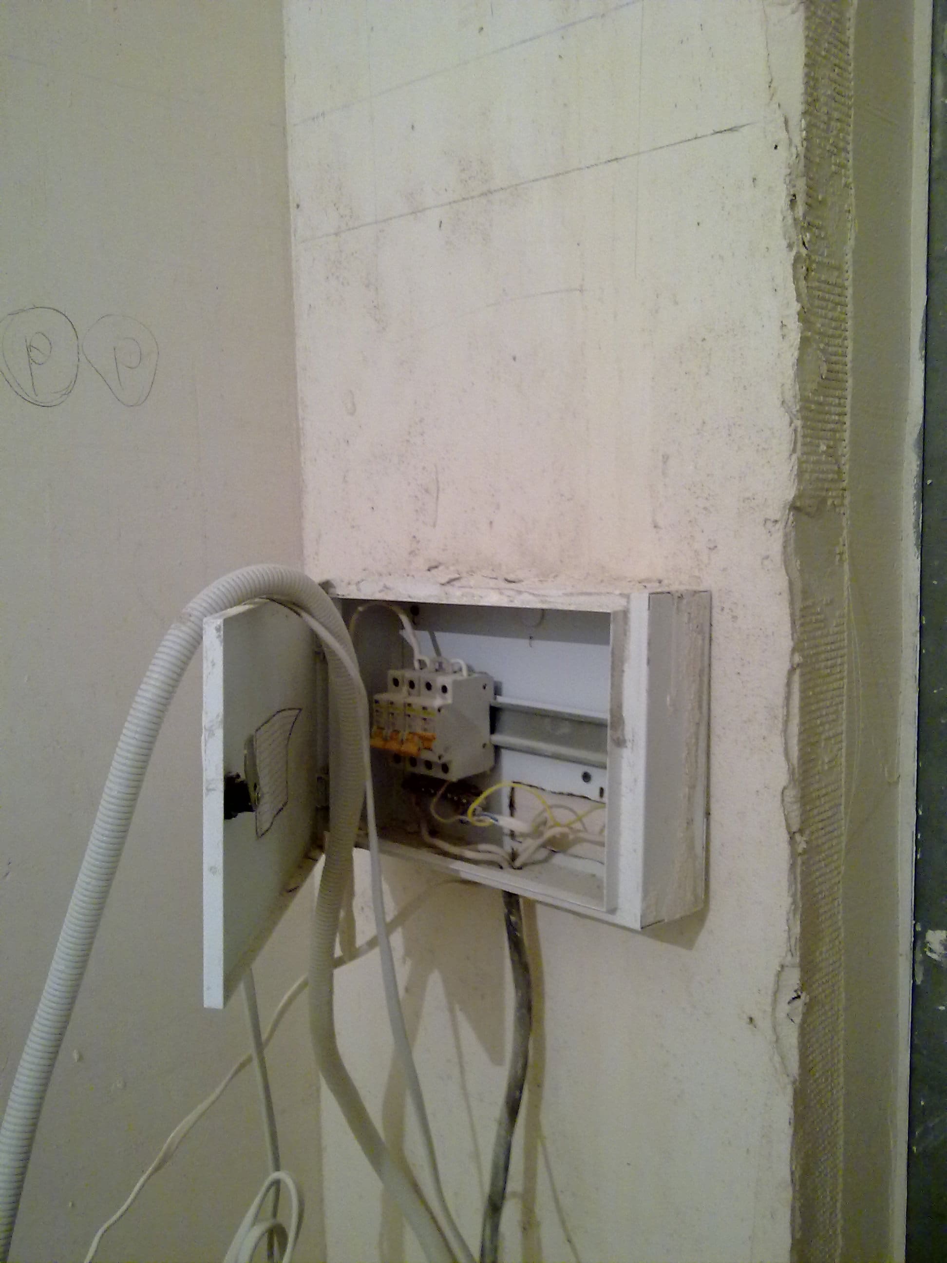

Стало так после пожеланий заказчика
Сообщение Леопольд » 26 мар 2016, 05:35
Такое ощущение, что крышка (дверка) не закроется...
Сообщение Леопольд » 26 мар 2016, 05:38
При лучевой проводке каждая розетка подключена к своему ав томату и узо? А я так люблю когда много спаренных розеток... Шина РЕ получится очень большая... Мечта...

Всегда всё индивидуально. Возможность, эстетика, сложность, экономичность и т.д. я за лучевую, но если нет такой возможности, то лучше установлю глубокий подрозетник с фальшь розеткой и там сделаю разводку, чем ставить распред. коробку.
Леопольд писал(а):Источник цитаты При лучевой проводке каждая розетка подключена к своему ав томату и узо? А я так люблю когда много спаренных розеток... Шина РЕ получится очень большая... Мечта...
Это что-то Вас не туда понесло. Подключают линию под АВ, а УЗО может быть и групповое (на несколько линий). А в линии (говорим про луч) можете поставить хоть 5 розеток в ряд, единственное нужно обеспечить неразрывность защитного проводника (ну это по ПУЭ естессно)
