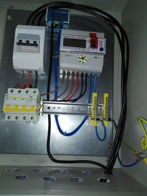

Сообщение mastervictor » 29 мар 2016, 13:39
Огогойко писал(а):Источник цитаты которые выносят всякие предписания без ссылок на НТД,
Собственно по теме,высказываем недочеты,со ссылкой на НТД!
Константин Павлович
Сообщения: 170
Репутация: 7
Замечания при приеме в эксплуатацию вводного распределительного устройства (ВРУ)
Сообщение Константин Павлович » 29 мар 2016, 14:21
mastervictor писал(а):Источник цитаты Собственно по теме,высказываем недочеты
а почему нулевой провод сначала на шину. а потом в счетчик?
и я бы шкуру хотя бы положил на месте входа в щит...
Сообщение mastervictor » 29 мар 2016, 14:24
Константин Павлович писал(а):Источник цитаты а почему нулевой провод сначала на шину. а потом в счетчик?
Согласно п.1.7.135 ПУЭ
Константин Павлович писал(а):Источник цитаты и я бы шкуру хотя бы положил на месте входа в щит...
Принято!Пункт ПУЭ хде?

mastervictor писал(а):Источник цитаты Собственно по теме,высказываем недочеты,со ссылкой на НТД!
Инструкция по устройству защитного заземления и уравнивания потенциалов в электроустановках И1.03-08
4.2.8 К одному заземляющему болту (винту) запрещается присоединять более двух кабельных наконечников.
ГОСТ 10434-82, 2.1.12. К каждому болту (винту) плоского вывода или к штыревому выводу рекомендуется присоединять не более двух проводников,

Я бы шинки расположил снизу на изоляторах , да и можно при сборке кабель- канал перфорированный использовать, но это так лирика
Три провода под одну шпильку - косяк
УЗО нет. А при таком мелком фото кажется, что схема ТТ
Сообщение Константин » 29 мар 2016, 21:13
Это ВПУ?
Нарушена герметичность(нет сальников)
1.2.2. Потребитель обязан обеспечить:
содержание электроустановок в работоспособном состоянии и их эксплуатацию в соответствии с требованиями настоящих Правил, правил безопасности и других нормативно-технических документов (далее - НТД);
Превышение влажности более 80% будет нарушение среды эксплуатации прибора учета по паспортным данным завода изготовителя.ПТЭЭП 2.11.4. Установка и эксплуатация средств измерений и учета электрической энергии осуществляется в соответствии с требованиями правил устройства электроустановок и инструкций заводов-изготовителей.
Также если в договоре электроснабжения были прописаны следующие требования:
Требования к приборам учета и их установке Требования к расчетным счетчикам электрической энергии
Счетчики должны размещаться в легко доступных для обслуживания сухих помещениях, в достаточно свободном и не стесненном для работы месте с температурой в зимнее время не ниже 0 °С. Не разрешается устанавливать счетчики в помещениях, где по производственным условиям температура может часто превышать +40 °С, а также в помещениях с агрессивны- ми средами. Допускается размещение счетчиков в неотапливаемых помещениях и коридорах распределительных устройств электростанций и подстанций, а также в шкафах наружной уста- новки. При этом должно быть предусмотрено стационарное их утепление на зимнее время посредством утепляющих шкафов, колпаков с подогревом воздуха внутри них электрической лампой или нагревательным элементом для обеспечения внутри колпака положительной температуры, но не выше +20 °С.
То будет нарушение договора электроснабжения по одном из пунктов прописанных условий. PS.Ну это если есть.
