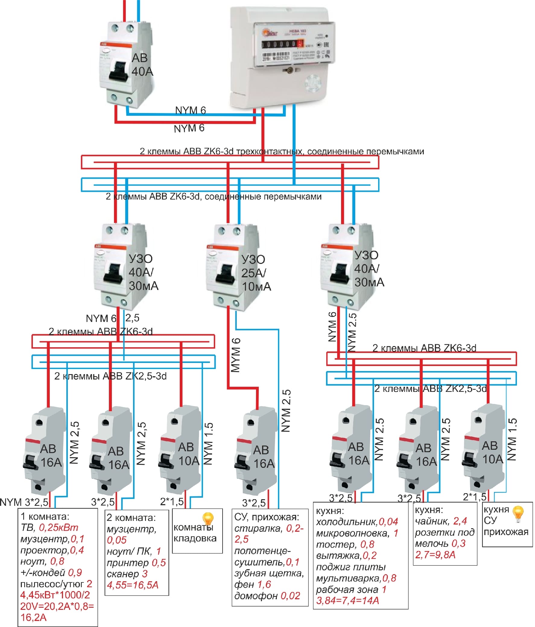

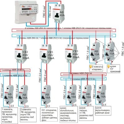

Товарищи электрики, помогите советами, пожалуйста. Я в электрике совсем не спец, даже не рядом, так что просьба ногами не пинать)))
В процессе изобретения схемы щитка натолкнулась на ряд вопросов. Квартира двушка, хрущ, земли нет. Схема
Вопросы следующие:
1. Рабочая ли вообще схема, какие замечания?
2. Вводной Автомат на 40А после счетчика или перед? Или продублировать? Ставлю на схеме после счетчика, тк счетчик будет новый, менять его в ближайшие лет 20 не планируется. Или перестраховаться? И опломбирует ли счетсчик мосэнерго без автомата перед ним?
3. Туда же. Входной автомат или лучше дифавтомат?
4. Вместо нулевых шин - клемники abb серии zk трехконтактные, втычные. Также думала соединять групповые автоматы соединительной шиной (гребенкой), потом передумала в сторону тех же клемников. Оправданно ли это? Для меня плюсы были в удобстве монтажа, безопасности соединения.
5. Нормально ли прижмутся в клеммники 2,5 провода 1,5 (свет)?
6. Правильно ли я подбираю толщину проводов в щитке? Фазу до конечных автоматов на 16А я пускаю проводом 6мм. За исключением света - тот после первого клеммника идет 1,5 мм. Ноль после УЗО пускаю 2,5; на свет после первого клеммника - 1,5.
7. Склоняюсь все узо-автоматы поставить леграндовские, тк у них есть 1P+N, это удобнее 2Р. Посему вопрос: нормального ли качества TX3 (сэкономить тоже хоцца).
8. Все еще думаю над УЗО в санузел. На схеме 25А/10МА (после автомат на 16А). Есть смысл в 25А/30мА или 16А/10ма?
9. Все автоматы-УЗО 6ка, этого хватит?
10. Ну и иногда пробегает мысль о заземлении нейтрали. Наверное, лучше не думать?

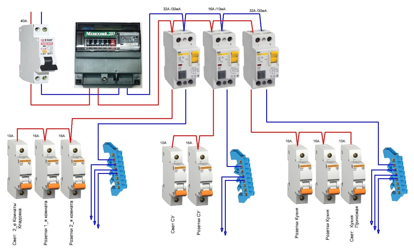

Сообщение TOPMO3 » 30 мар 2016, 12:05
Ольга, Если в перспективе ожидается капремонт электрооборудования в доме, прокладывайте сразу трехжильные кабеля.
Количество УЗО в щитке определяется уровнем боязни "возможно, когда нибудь, вдруг" - возникновения неисправности.
С другой стороны ни кто не даст Вам гарантии, что в ожидании этого события, само УЗО не "накроется" (о надобности периодически их проверять - умолчу).
Осмелюсь выложить, чуть измененную, Вашу схему ... :blush:
Если есть опасения (по причине ветхости линий в стояках), обрыва "общего нуля" - после счетчика можно вставить реле напряжения (выбор достаточен)

Спасибо за ответы-советы. Переделала схему
С вводным автоматом ясно, переставляю его перед счетчиком, оставляю обычный АВ legrand DX3 1п+N С40А 6kA/10кА
Так и остались вопросы
1. Кто-нибудь использовал клеммники abb zk? как они вам?
Не хочется делать перемычки. С ними, если я правильно понимаю, при отключении/поломке первого АВ вырубает всю группу. Плюс технически проще, надежнее. Так что на фазу либо клеммники, либо гребенка.
2.Можно ли в клеммник 2,5 зажать провод 1,5?
3. Леграновские автоматы: TX3 или DX3? надежны ли TX3?
4. УЗО в санузел. Разобралась, что лучше 10мА. На схеме ставлю 25/10 с небольшим запасом для УЗО. Может, лучше 16/10?
5. Как же сделать заземление? Видела на некоторых схемах пускают шину на землю от нуля, это вообще нормально?)
А есть ли великий смысл делать освещение трехжильным проводом? Свет - диоды и галогенки/энергосберегайки
TOPMO3 писал(а):Всё, что на схеме ... будет в одном щитке (в квартире) или что то в подъездном щитке (например: счетчик и автомат)?
Пока не ясно. Мосэнерго не против, ДЕЗ то против, то нет. Так что я в процессе разбирательства. Идеально, чтоб все в квартире, альтернативно, на щитке АВ40 и счетчик
elalex писал(а):У новичков часто встречается эта фраза, и я никак не могу понять ее смысл.
Ну вы знаете, часто люди ржут на неграмотных или говорят, мол, иди вон лучше к дяде - пусть он тебе сделает, зачем тебе это. Я хочу разобраться, ограничений по количеству информации никаких.
elalex писал(а):Нужно сделать, есть 3 способа.
Какие?
elalex писал(а): Поставьте на всю квартиру 2-3 электромагнитных УЗО 30мА типа А максимально возможного тока, разделите между ними все групповые автоматы.
на ванну, как я понимаю, ставят 10ма ? Почему везде типа А? разве не достаточно АС?
TOPMO3 писал(а):Если в перспективе ожидается капремонт электрооборудования в доме, прокладывайте сразу трехжильные кабеля.
Осмелюсь выложить, чуть измененную, Вашу схему ... :blush: Если есть опасения (по причине ветхости линий в стояках), обрыва "общего нуля" - после счетчика можно вставить реле напряжения (выбор достаточен)
Огромное спасибо за схему! Да, капремонт. Сразу трехжильные - так и хотела. Но вот на свет не думала, что тоже. Неужели бывают случаи, что и свет нужно заземлять?
Решила все же на свет два АВ, не три, тк будет студия: кухня и прихожая соединены с комнатой. Если выбьет кухню/прихожую, света хватит от комнаты и наоборот. В СУ окно - тоже не критично
Реле - штука хорошая. Посоветуйте тогда, какое выбрать, я в них мало понимаю :pardon:

1.А почему нет?
2. Счетчик максимально расчитан на 8,5 в*а, отсюда и автомат на 40.
3. максимально 12-14кВт (но это постараться)
4. пусть будет nym, не жалко. Да и покупать километры разных проводов желания нет.
5. Не думаю, что усугублю ситуацию, оставив 1+n ас.

1. Хорошо подумать - это как? как его расчитывать?
2.Не будем дискутировать. Это как вопрос веры. Вы верите, что ваш Бог лучше, я - что мой. Я не собираюсь делать скрутки и совать в рот)))
Повторяю, достаточно 2-3 УЗО на всю квартиру. Никаких отдельных УЗО в отдельные помещения.
И так 3 узо. Почему не ставить отдельно?
1.Шина - громко сказано. Нулевой защитный проводник из лестничного щитка, система TN-C. Самый простой и не сильно хороший вариант.
2.Если дом ж/бетонный с хорошо заземленной арматурой, взять заземление от нее. Будет система ТТ.
3.Натянуть тросик по наружной стене здания и забить в землю свое заземление. Тоже ТТ.
дом корпич, с тросиком вокруг дома бегать не буду, остается 1 вариант. В чем его минутсы?
Есть. Как правило, корпуса светильников 220В металлические и подлежат заземлению. А если сегодня неметаллические, завтра могут быть металлические.
ок. все же ни разу в жизни не было проблем со светом, всегда и везде была двухжильная проводка
Попробуйте сделать все нужное Вам, без участия и ведома ДЭЗ. Иначе они Вам понавставляют палок в колеса Вашего ремонта.
Хорошо бы, но не заставят ли потом вернуть на место... По сути, мне нужно только подключить вводной автомат, дальше все сама
Ольга писал(а):Источник цитатыНе знаю, кто там у Вас будет делать ремонт.
Сама все делаю, это уже не первый ремонт)))
Ставить 10мА особого смысла нет. УЗО 10мА спасает ненамного лучше УЗО 30мА, но будет ловить ложные срабатывания.
Самые дешевые УЗО типа А - у Hager'а, скажем CD263J.
АС спасти может, но не обещает. А - обещает.
Не так... А- для предотвращения импульстной утечки. Где она может произойти? В телеке? В бытовых приборах предусмотрена пожаро-электрозащита. CD263J - это 63А. Если уж о цене, то возьмем УЗО 40А/30ма, 1P+N (у хагера такого еще лет 10 не будет - там просто 2Р). Легран - 2690, Хагер - 4991. Экономия :good:
бывают случаи, что и свет нужно заземлять? - Не просто бывают, а обязательно всегда.
Пример?
Цифровое дисплейное, с внутренней защитой от КЗ, звуковой сигнализацией. Снаружи - байпас, световая сигнализация поступления напряжения в квартиру.
спс, а по маркам?
