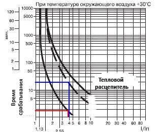

Рассмотрим время-токовую характеристику (ВТХ) срабатывания автоматического выключателя стандарта МЭК 60898-1 с характеристикой срабатывания С.
На изображении 1 показана ВТХ автоматического выключателя ВА 47-29 с характеристикой срабатывания С.
На графике показаны две характеристики:
- электромагнитного расцепителя (ЭР), работающего в диапазоне 5-10 In;
- теплового расцепителя (ТР), с условным током нерасцепления 1,13 In.

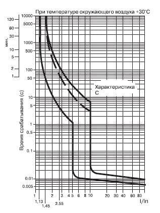

На изображении 2 приведен отдельно график срабатывания ТР:
Приложим ток 4 In, автоматический выключатель из холодного состояния отключится за 20 с (голубая линия).
Если не дать ТР остыть и вновь приложить ток 4 In, то автоматический выключатель отключится за 1,8 с (красная линия).
Пунктирной линией обозначены кривая работы ТР автоматических выключателей номиналом до 32 А.

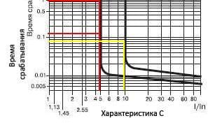

На изображении 3 приведен отдельно график срабатывания ЭР:
Приложим ток 5 In, автоматический выключатель отключится свыше 0,1 с, можно предположить, что отключение произойдет в пределах от свыше 0,1 с до 1 с.
Приложим ток 10 In, автоматический выключатель отключится менее чем за 0,1 с.
