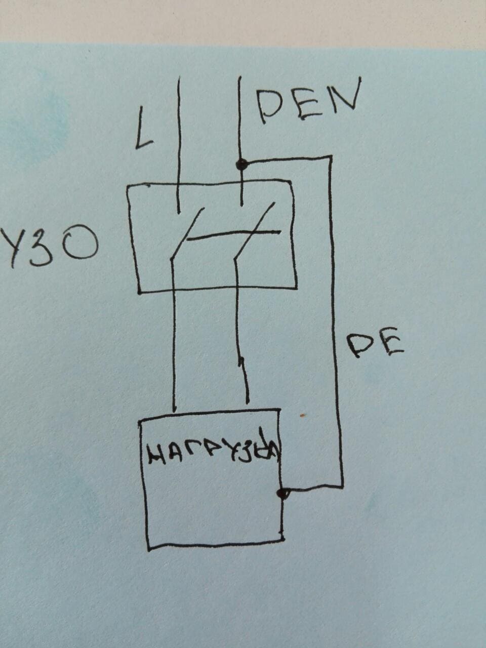

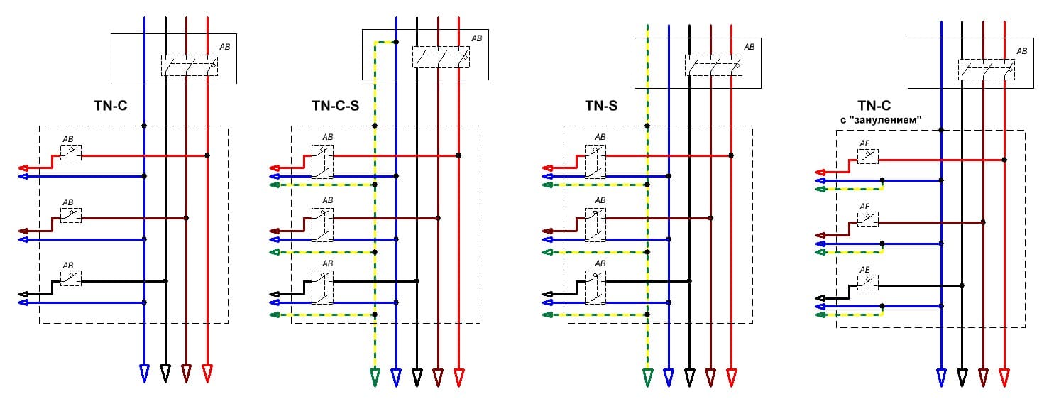

TOPMO3 писал(а):Источник цитаты З.Ы. ... Вот зачем в пункте указан еще РЕ, я не понимаю, ибо по изложенной мной концепсии, его нет в ТN-C.
Вы не поняли!Кактус уже рисовал,не найду,нарисовал сам.(не Пикасо!)))
О недопущении применения УЗО в 4-проводных 3-фазных цепях (система TN-C)
Сообщение TOPMO3 » 31 мар 2016, 18:41
mastervictor писал(а):Источник цитатыВы не поняли! ... нарисовал сам.
Что я не понял?
Вы нарисовали TN-C-S ... и что?

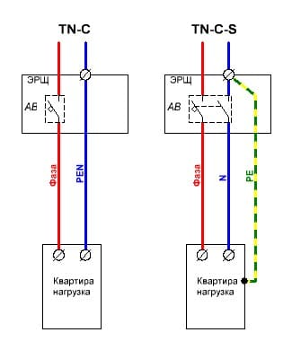

Кактус
Сообщения: 1091
Репутация: 104
Сообщение Кактус » 31 мар 2016, 19:13
TOPMO3 писал(а):Источник цитаты Может упросим его нарисовать рядом и схему TN-C-S ... для ясности, чтобы было видны отличия.
А вот нарисуйте! Может и сами поймете.

Сообщение Константин » 31 мар 2016, 20:42
TOPMO3 писал(а):Источник цитаты Чем он отличается от TN-C-S?
Повторным заземлением нейтрали и выполненным разделением PEN на PE и N.

Сообщение TOPMO3 » 31 мар 2016, 21:13
Воть ...

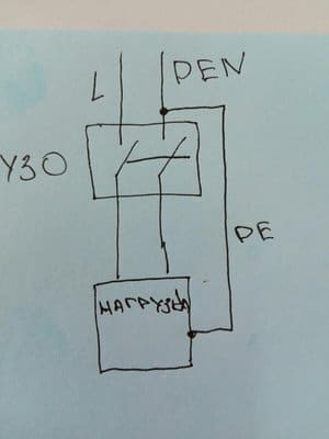

Как я понял, кое кому, выше выложенная схема оказалась "неподъемной" ... т.е. вместо сути вопроса видят "исключения" ... привожу рисунок попроще.
Перечитайте определения систем (п.1.7.3.) и докажите, что я не прав ...
