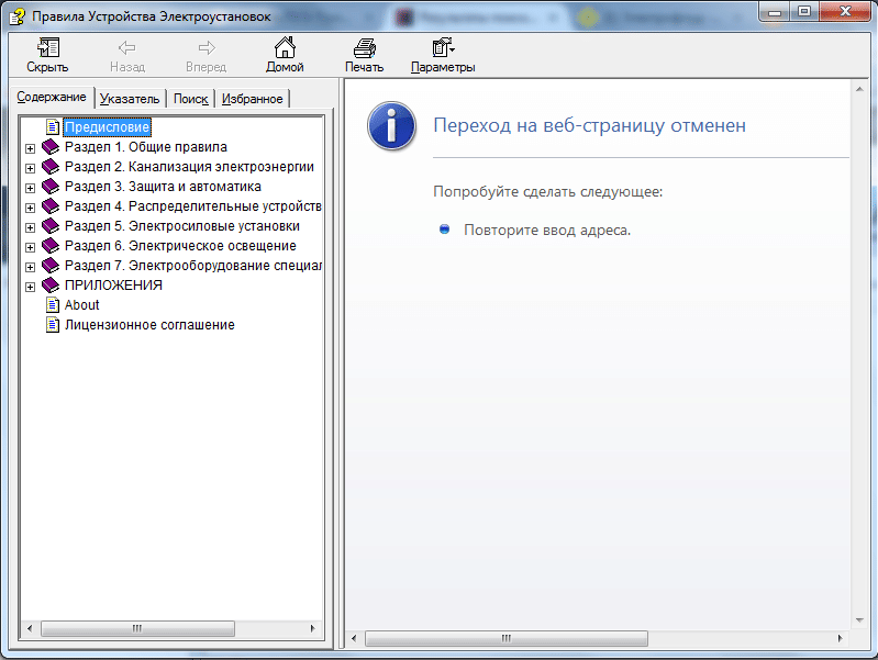

Уже как то спрашивал,попробую еще раз!
Скачал электронную версию ПУЭ,с одного форума http://zametkielectrika.ru/pue-7-izdanie/
Скачал электронную версию ПУЭ,с форума двойника,либо старая версия "заметок" http://tok96.ru/index.php/elektrika/70- ... -7-izdanie
Пробовал и распаковывать,и прямо из архива!
И ни одна не работает!
Кто-нибудь скажет,в чем дело?

mastervictor писал(а):Источник цитаты Кто-нибудь скажет,в чем дело?
Повреждено или нет софта на операционной системе для чтения скомпилированный файла html.

Сообщение mastervictor » 02 апр 2016, 13:40
Константин писал(а):Источник цитаты для чтения скомпилированный файла html.
Кинь ссыль,чего надо скачать и установить!?

mastervictor писал(а):Источник цитаты Кинь ссыль,чего надо скачать и установить!?
Его можно открыть стандартным вшитым в оболочку Windows Help Explorer Viewer -если ей нет перейди на сайт майкрософт да загрузи от туда.
• Есть сторонние софт для чтения таких файлов xCHM
• GridinSoft CHM Editor или CHM Decoder
• Help Software WinCHM
https://www.microsoft.com/ru-ru/search/ ... orm=MSHOME

Константин писал(а):Источник цитаты перейди на сайт майкрософт да загрузи от туда.
Пиратский Винт у меня.
Константин писал(а):Источник цитаты Есть сторонние софт
СПС!Попробую!
