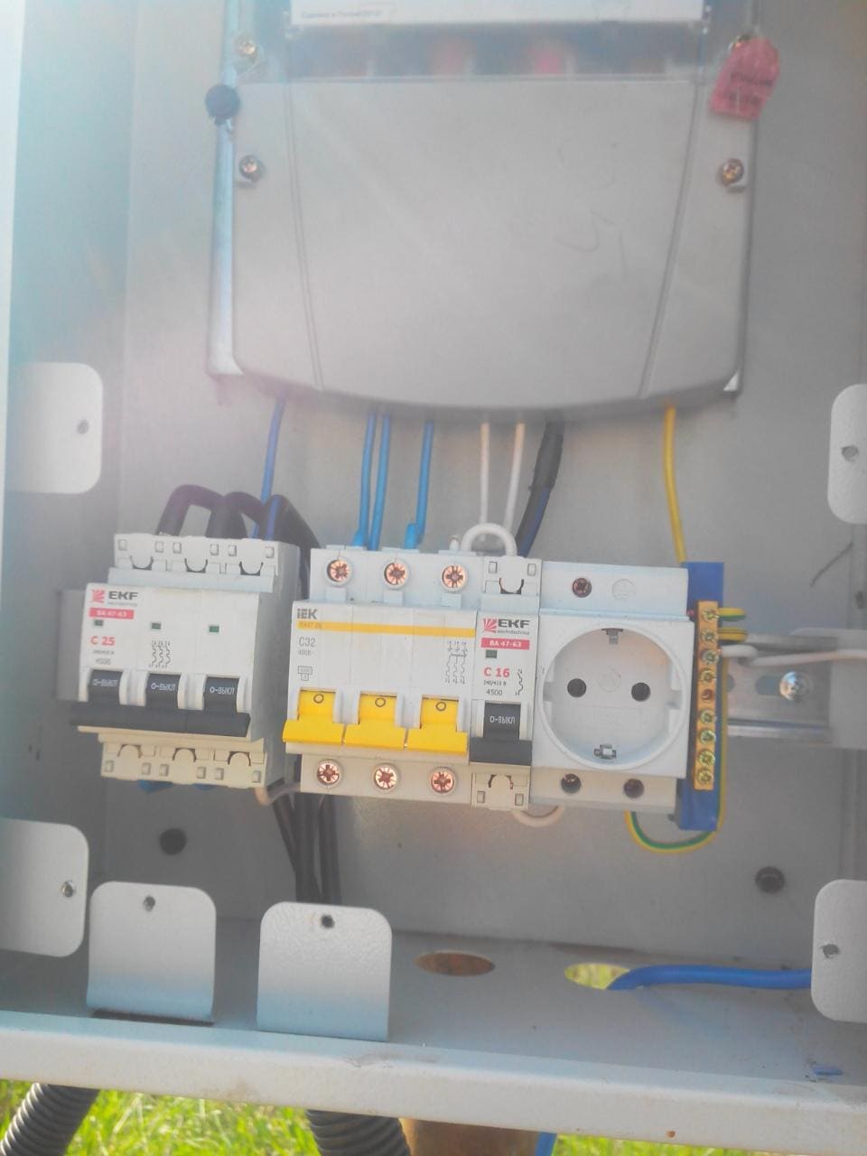

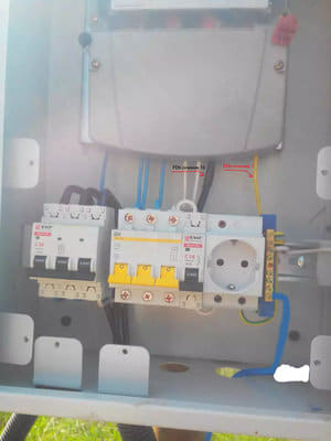

Не вижу деления ПЕН,если это TN,C,S, но и не TN,С, так как есть ЗУ!

mastervictor писал(а):Источник цитаты Не вижу деления ПЕН,если это TN,C,S, но и не TN,С, так как есть ЗУ!
Дык ... они после счетчика, на шинке, только "повторку" сделали ... как такогого ... "деления" нет ... наверно в доме "делить" будут.
"Повторку" переделывать придется ... :pardon:
Отзываю свое замечание, насчет переделки точки подключения повторного заземления ... счетчик не является коммутирующим устройством ... придраться не к чему больше. :pardon:
1. Как раз там система TN-С. Так как там нет шины N .
2.От счетчика до шины РЕN, нужно заменить проводник если он не имеет сечение 10 по меди или 16 по алюминию.
3. выход кабелем на дом должно быть 4*16 по алюминию, или 4*10 по меди.

Сообщение mastervictor » 08 апр 2016, 12:45
TOPMO3 писал(а):Источник цитаты Проще сказать ... заземляются и при TN-C, и при TN-C-S и при TN-S.
Понятно,принято!
TOPMO3 писал(а):Источник цитаты Дык ... они после счетчика, на шинке, только "повторку" сделали ... как такогого ... "деления" нет ... наверно в доме "делить" будут.
Не буду сам тут копья ломать,за цитирую нашего коллегу!
ПУЭ 1.7.135. ... PEN-проводник питающей линии должен быть подключен к зажиму или шине нулевого защитного РЕ-проводника.
И так - согласно этого пункта, держа в руках PEN-проводник вы должны его подключить к шине PE и точка !!! заводить напрямую в счетчик нельзя, так как 4-я жила перестаёт быть PEN, а становится N!!!
Подсказка - ПУЭ-7 п.1.1.17. Для обозначения обязательности выполнения требований ПУЭ применяются слова «должен», «следует», «необходимо» и производные от них.
Во-вторых:
Счётчики следует подключать согласно паспорту, где в схемах подключения указан только рабочий ноль - N !!! (иначе счетчик будет работать не корректно, особенно если счетчик с дифференциальным входом, кроме того применяя совмещенный ноль – PEN мы нарушаем требование запрета протекания рабочего тока по нулевому защитному проводнику)
В-третьих:
ГОСТ Р 50571.1-2009, однозначно трактует где именно должно быть разделение PEN на PE и ноль.
Цитирую:
312.2.1 В электроустановках жилых и общественных зданий, торговых предприятий, медицинских учреждений, запрещено применять PEN проводники.
PEN проводник распределительной сети должен быть разделён на нейтральный и защитный проводники на вводе электроустановки.
Так что.... разделяем до счётчика и на счётчик заводим только "N", как того и требуют схемы включения счётчиков.
