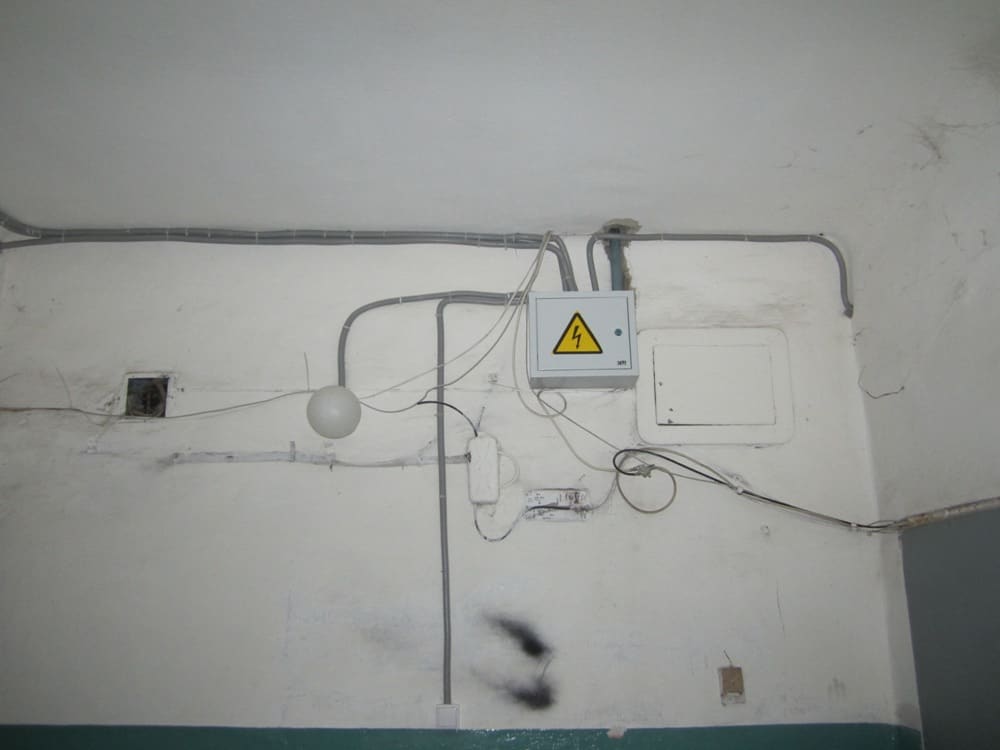

Вопрос к специалистам. Купил квартиру во вторичке. Рядом со входом в квартиру висит подъездный электрический щиток. Я сделал в квартире ремонт с нуля. Всё разрушил вплоть до штукатурки и проложил всю проводку медную как положено до внутреквартирного щитка и уже от него - до подъездного щитка в гофре. Всё прекрасно. НО! На фото видно, что соседи вытворяли с этим щитком без чьего-либо разрешения (или просто клали болт на это всё или давали взятку в местном ЖКХ). Щиток немного отогнут сверху и в него просто всунуты провода 220 В у острого края такие вот провода. ВНИМАНИЕ! Ещё там сверху идет газовая труба. По правилам ПУЭ,ГОСТ,ПТЭЭП, ТУ,СНИП и т.п. - это грубое нарушение. Нарушены многие принципы безопасности и т.д. За стеной у меня есть чему гореть, если всё это полыхнёт. Так что я заинтересован в том, чтобы всего это беспредела недопускать. Короче, я написал заявление в ХКХ и Жилкомсервис и добился того чтобы эти провода были обрезаны соседям, а малоточные провода (интернет, антенны и т.п.) были проложены в кабель-канале на расстоянии 50 см от газовой трубы. Вопрос состоит вот в чём... Соседи пытаются вновь протянуть свои провода под напряжением через разрешение, которое, якобы выдаётся Жилкомсервисом - уж не знаю на основании чего. Насколько мне известно - этого делать нельзя даже в кабель-канале, таким варварским способом, да ещё вдоль газовой трубы. Толи у них проводка погарела, то-ли они отдельно подключают так стиралку, то-ли ещё что-то - но это не моя проблема. Вопрос: законно ли так проводить 220, (даже в кабель-канале), а не во внутренних каналах щитка - как положено? Это похоже на самоуправство и наглёж. Я собираюсь недопустить больше таких издевательст, вплоть до суда. И поэтому выясняю все детали данной проблемы.

Соседи провели провода 220 под нагрузкой в квартиры по стенам, минуя внутренние каналы щитка.
Сообщение Восток » 08 апр 2016, 22:26
Volk писал(а):Источник цитаты . Вопрос: законно ли так проводить 220,
СП 31-110
14.11 В лестничных клетках открытая прокладка кабелей и проводов не допускается. Разрешается прокладка линий питания освещения лестничных клеток и коридоров, а также линий питания квартир в зданиях высотой до 5 этажей в стальных трубах и коробах.
ПУЭ
2.1.57. При параллельной прокладке расстояние от проводов и кабелей до трубопроводов должно быть не менее 100 мм, а до трубопроводов с горючими или легковоспламеняющимися жидкостями и газами - не менее 400 мм.

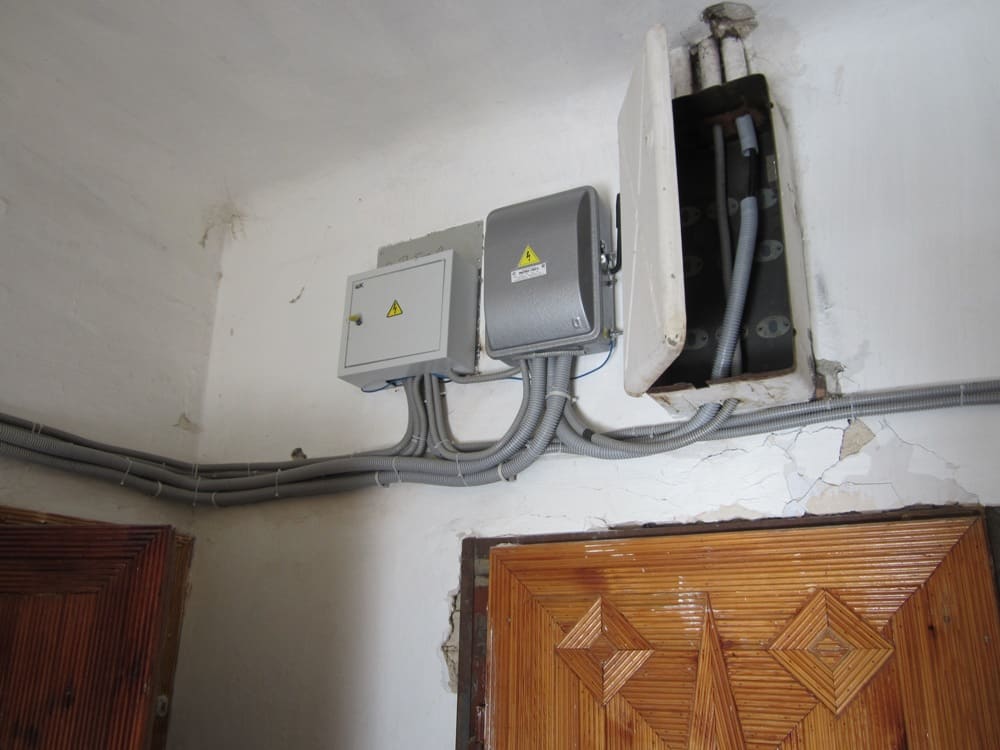

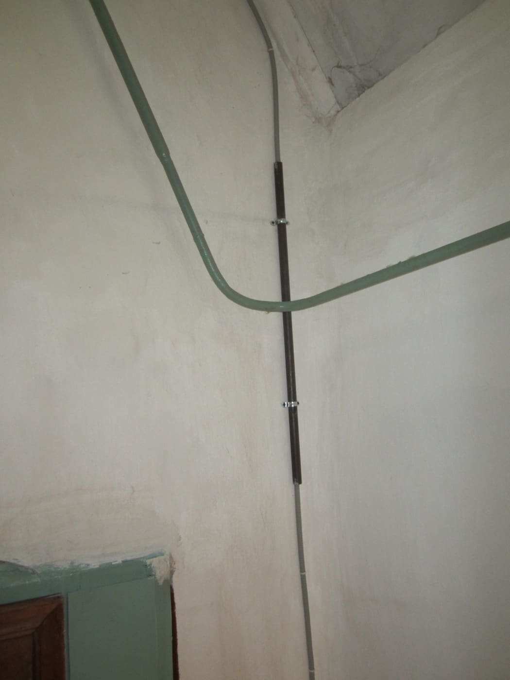

Пункты все правильные указаны, но по своей практике скажу, что инспектора разрешают прокладку кабелей по лестничной площадке от щита до квартир в гофрированных трубах. Мы даже сами выполняли так, причем согласно утвержденного проекта. Вот даже несколько фотографий нашел для примера.
А вот с газовой трубой - строго запрещено - только на 0,4 (м) параллельно ей. Пересечения делаем в стальных трубах.
В Вашем случае необходимо заставить убрать кабели, закрепленные к газовой трубе, сделать пересечения газовой трубы от щита до потолка, как я показал в примере, а дальше вести их под потолком уже непосредственно к квартирам.
