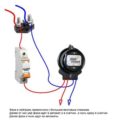

Имеется квартира в сталинском доме. Делаю ремонт. Стояк с проводами идет внутри квартиры. Фаза и нейтраль привинчина к большим винтовым клеммам. Далее от них уже фаза идет в автомат и в счетчик, а ноль сразу в счетчик. Далее фаза и ноль идут на автоматы. Поменял автомат. Монтер из мосэнерго заменил и ничего не сказал насчет схемы подключения, явно распологающей к воровству электричества.

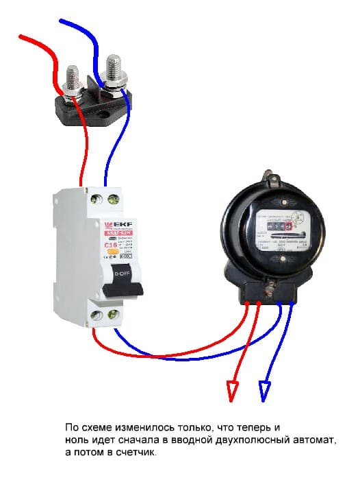

Я сделал новый щиток на том же месте. Крепление счетчика позволило не трогать пломбу и поставить его при этом в новую распределительную коробку. По схеме изменилось только, что теперь и ноль идет сначала в вводной двухполюсный автомат, а потом в счетчик.
Насколько велики шансы попасть на штраф, учитывая, что счетчик остался там же, где был раньше и то, какой бардак был в проводке (да и сейчас остался)?
П.с. проверяющих с роду не видел, только показания счетчика сверяют.

Alekor333 писал(а):Источник цитаты Стояк с проводами идет внутри квартиры. Фаза и нейтраль привинчина к большим винтовым клеммам. Далее от них уже фаза идет в автомат и в счетчик, а ноль сразу в счетчик. Далее фаза и ноль идут на автоматы.
Alekor333 писал(а):Источник цитатыПоменял автомат. ...
Боюсь Вас расстроить ... шансы у Вас нулевые ... при всём желании не сможете попасть. :pardon:
Ну разве если ... пломбу сорвать ... тогда возможно. :biggrin:
Лично я никакого криминала не вижу. :hi:

TOPMO3, ясно, надеюсь что так и будет. Ах да, я еще выкинул клеммы и теперь фаза и ноль сразу идут в автомат. Но думаю это не принципиально.

По щитку - вводной автомат двухполюсный 32 А, затем счетчик, затем узо 40 А 30 ма, затем фаза на группу автоматов, а ноль на шину и с нее разводка по квартире. Земля тоже на шину. Автоматы 20 А и 10 А к 2,5 и 1,5 мм соответственно. На свет две ветки (кухня ванная, туалет и комнаты, коридор) и автоматы по 10 А.

Alekor333 писал(а):Источник цитаты вводной автомат двухполюсный 32 А
Какая защитная характеристика? У остальных? Селективность есть?
Alekor333 писал(а):Источник цитаты Автоматы 20 А к 2,5
Понимаете, что такой автомат не спасет розетки от перегрузки?
Alekor333 писал(а):Источник цитаты На свет две ветки (кухня ванная, туалет и комнаты, коридор) и автоматы по 10 А.
Лучше бы еще меньше - 6А.
