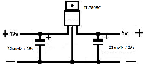

Сообщение mastervictor » 25 апр 2016, 12:33
ПАВ, сильно радио фонит,от видеорегистратора!
Вот такая схема поможет?
На нее надо радиатор хороший=питание отдельно ставить!

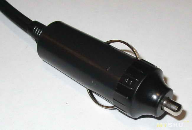

Может подкинешь схемку,которая в "прикуриватель" влезет?!
Электрофлуд
Сообщение ПАВ » 25 апр 2016, 12:54
Не думаю, что этот стабилизатор, еще и некорректно нарисованный сильно спасет. Почему? Первое правило- на выходе кроме обычного электролита непременно нужен керамический, или танталовый, небольшой емкости. Т.е, там и 10 мкФ достаточно, но параллельно керамика 0,1...0,33 мкФ или тантал 1...4,7 мкФ. Да и в отличие от штатного- импульсного, греться будет непременно. Радиатор нужен, площадь зависит от тока.

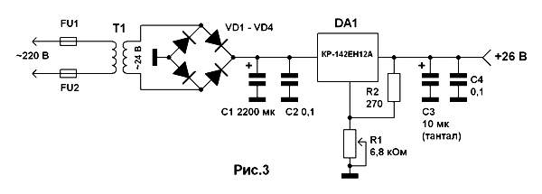

Второе- на выходе БП и на входе питания кроме блокирующих конденсаторов, та же керамика или тантал, нужны и дроссели в плюсовой цепи, а возможно, и в минусовой.
Вообще- поиск и устранения источника помех- паскудное дело, и виной может быть не только ВР, но и приемник, т.к. неизвестен путь попадания помехи- через антенну или по питанию. Пути прокладки проводов питания и антенн, точки заземления тоже важны.
Желательно увидеть фото платы БП ВР с двух сторон, тогда проще будет говорить предметно. Если это не сложно. Марка ВР?
Недавно долго боролся с помехой от видео-регистратора(ВР), полностью побороть не удалось, только существенно ослабить, причина проста- изначально на выходе БП не предусмотрен дроссель, а места настолько мало, что впихнуть просто некуда. К тому же, ВР расположен рядом с антенной...
Вот пример правильного построения, на размер напряжения не смотрите. Емкость С1 может быть и меньше, все зависит от потр. тока. Но это-для линейного БП, а не имп., там частоты преобразования повыше, емкости поменьше.

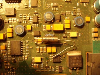

Тем хороши оба, что имеют малую индуктивность. В принципе, достаточно и тантала, достаточно и керамики, но тут я применяю старый принцип- ...лишний хрен в заднице не помеха...Деталь копеечная, а все спокойнее, т.к. танталовые тоже всякие есть. Такая пара- керамика и тантал, а они редко бывают большой емкости- обычно 1...22 мкф, гораздо эффективнее обычного эл-лита в 1000 мкФ. Можно и советские, серии К-52/53, но у них габариты могут быть большими. Да и возраст.
Вот фрагмент платы некоего устройства, посредине дли примера- советский танталовый 6,8 мкФ/16 В, выше него желтый кирпичик 220 мкФ/16В, ниже- 2 по 1 мкФ/16В и параллельно им три керамических. Что-то знают буржуи?
