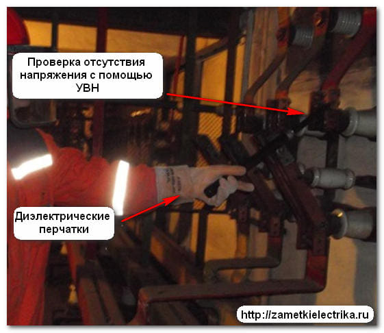

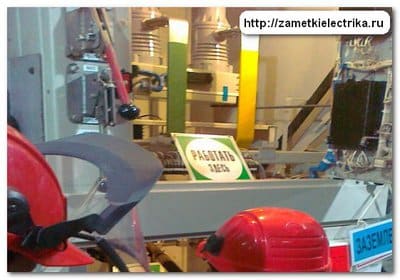

Сообщение Заметки Электрика » 20 дек 2015, 23:06
Пользуемся абсолютно при всех оперативных переключениях.
