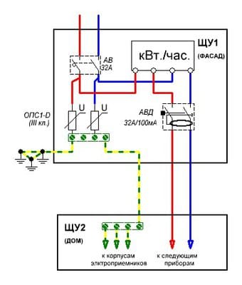

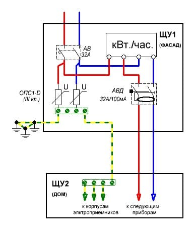

TOPMO3 писал(а):Источник цитаты А как вам такой вариант ЩУ1 ?
ЩУ-2,шина для РЕ есть,а для N и L нету! :wink:
Нормальная схема ТТ!

TOPMO3 писал(а):Какое между ними расстояние?
1. Вводной автомат желательно двухполюсной.
2. Советую выкинуть их из схемы ОПС1-В? (Ну ... если Вы потомок Матросова, и Вам дороже целостность электролиний по опорам, а не собственный дом и имущество ... тады можно и оставить).
Расположение ЩУ1 приблизительно как на фото. ЩУ2 будет в доме на этой же стене, только немного выше(1,5-2м).
2. Выкинуть совсем не могу, так как это требование ТУ. Заменить B на D?
Куда подключатся обведённый элемент?

VVP писал(а):Источник цитатыРасположение ЩУ1 приблизительно как на фото. ЩУ2 будет в доме на этой же стене, только немного выше(1,5-2м) ...
Я вот не пойму, почему Вы вообще что то делаете на улице? У вас ТУ перед глазами ... где там написано, что надо, что то выносить на улицу?!
VVP писал(а):Источник цитатыКуда подключается обведённый элемент?
В связи с тем, что оба ЩУ находятся непосредственно рядом (изначальная бесмысленность), имхо, не возможно соорудить отдельные - повторное заземление PEN (требование ПУЭ) и собственное (основное) заземление для системы ТТ (которое не должно быть связанным с PEN).
Остается вариант (т.е. пренебречь требованию ПУЭ) ... не делать "повторку", вернуться к схеме от Восток.
Только линия, связывающая эти ЩУ, не должна быть в виде одного кабеля, РЕ надо тянуть отдельным проводом.
Любопытно будет понаблюдать, когда у Вас приемщик спросит "а где повторное заземление?" ... в ТУ оно (требование) записано ... а как его выполнять, если у Вас ТТ, никого не колышет.
Кстати ... вот Вам и ответ, почему в изначальной схеме, ОПС был введен в ЩУ2 ... они тоже пытались обойти это противоречие. :biggrin:
