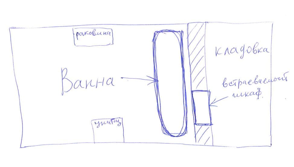

Добрый день!
Подскажите, пожалуйста, такой нюанс: есть частный дом в котором на втором
этаже расположен распределительный встраеваемый электрический шкаф на 32 модуля на одной стенке
(с другой стороны) с ванной комнатой.
По одну стенку кладовая, где и установлен шкаф, по другую стенку ванная комната с ванной и душем.
Допустимо ли такое расположение электрического шкафа от ванной комнаты?
Стена из газобетона 100 мм.
Система заземления TT.
380В.
СУП и ДСУП нету.
План прилагаю.

При наличии гидроизоляции со стороны ванной допустимо.
СУП организовать обязательно.

Rumato писал(а):Источник цитаты СУП организовать обязательно.
Зачем, чтобы увеличить ток через человека?

Да, именно так- все ванные, где есть СУП убили миллионов двадцать, все, где нет СУП- всего пару. Ток там откуда увеличенный? Вы разобрались в назначении СУП?

ПАВ писал(а):Источник цитаты Ток там откуда увеличенный?
Допустим, человек стоит в ванной, ванна не имеет свзяи с ДСУП. Между стеной и ванной напряжение крайне мало, соответственно ток от мокрой стены через человека далее ванна, пол, земля крайне мал. Если подключить вану к ДСУП
то между стенной и ванной может быть 220В. Соответственно ток через человека который стоит в ванной и касается этой стены будет больше.

AAL1982
1. Я как понимаю это частный дом.
2. Установка щитка в кладовкой. Кладовка является пожароопасным помещением. Значит щиток нужно ставить металлический и заземлить.
3. По поводу СУП и ДСУП.
Вам стоит все же почитать ТЕХНИЧЕСКИЙ ЦИРКУЛЯР № 23/2009
«ОБ ОБЕСПЕЧЕНИИ ЭЛЕКТРОБЕЗОПАСНОСТИ И ВЫПОЛНЕНИИ СИСТЕМЫ ДОПОЛНИТЕЛЬНОГО УРАВНИВАНИЯ ПОТЕНЦИАЛОВ В ВАННЫХ КОМНАТАХ, ДУШЕВЫХ И САНТЕХКАБИНАХ»
И обратить внимание на
2. При использовании металлопластовых труб для оборудования ванных комнат, душевых и сантехкабин, в зависимости от технологии выполнения соединений труб, возможно образование непрерывной проводящей цепи, образованной трубами и арматурой. Проводящие элементы водопроводной системы: краны, смесители, полотенцесушители, вентили и другие детали, выполненные из металла, в этом случае рассматриваются как сторонние проводящие части, подлежащие включению в систему дополнительного уравнивания потенциалов.
3. В зданиях, где водоснабжение ванных, душевых и сантехкабин осуществляется ответвлениями в неармированных пластмассовых трубах от распределительной сети, проводящие элементы водопроводной системы: краны, смесители, полотенцесушители, вентили и другие детали, выполненные из металла, не рассматриваются как сторонние проводящие части и не подлежат включению в систему дополнительного уравнивания потенциалов.
В этом случае установка токопроводящих вставок перед входным вентилем со стороны стояка и подключение их к системе дополнительного уравнивания потенциалов рассматривается как рекомендуемое мероприятие. Данное техническое решение обеспечивает электробезопасность при ненадлежащем качестве водопроводной воды и/или при замене пластмассовых труб на металлопластовые в процессе эксплуатации здания.
P\S Подчеркнутое относится при некачественном состоянии воды .
6. В индивидуальных жилых домах при устройстве автономной системы канализации, например типа люфт-клозет, существует вероятность заноса потенциала локальной земли со стороны канализационных стоков. Для обеспечения безопасности в этом случае необходимо установить специальную токопроводящую вставку в фановой трубе (трубе стока), подключенную к системе уравнивания потенциалов, и/или подключить к системе уравнивания потенциалов проводящие части накопителя канализационных стоков.
Так что ваши рассуждения делать или не делать СУП ванны не обосновано ошибочны.
Если вы обеспокоены что на стенке ванны может возникнуть потенциал, заармируйте эту стенку металлической сеткой , а ссетку посадите на СУП

Сообщение AAL1982 » 13 май 2016, 17:51
Восток, Огромное спасибо! Единственный грамотный ответ!
Да, это частный дом. Водопровод-скважина на участке. Канализация-септик на участке. Все трубы из пластика, где - то в доме будет металлопласт.
Занос из вне потенциала очень маловероятен. Наиболее вероятно попасть под напряжение при Попадании фазы на землю(не отключился автомат или УЗО, обрыв нейтрали в системе TN-C-S, перенапряжения),поэтому мной было принято решение отказаться от СУП (на базе анализа вероятностей попадания фазы на СПЧ и ОПЧ).
По поводу сетки сам думал. Сетку хотел заземлить.

AAL1982 писал(а):Источник цитаты не отключился автомат или УЗО
У Вас бюджетные?
AAL1982 писал(а):Источник цитаты TN-C-S
У Вас такое? Писали - ТТ.
AAL1982 писал(а):Источник цитаты Сетку хотел заземлить.
При обрыве ноля заземление TN-C-S от смерти не спасет.
