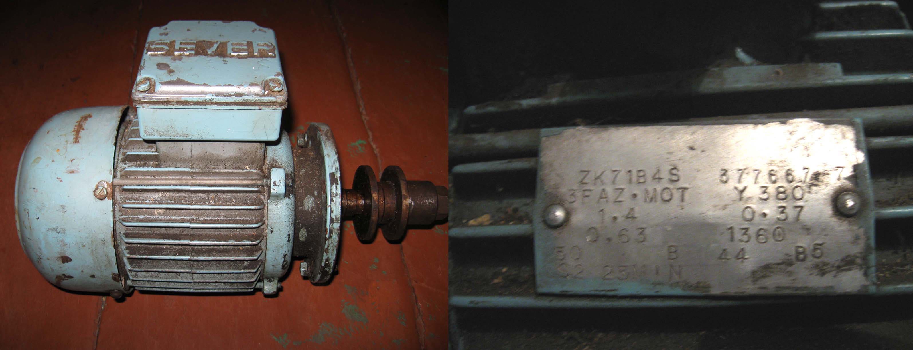

Здравствуйте!
Есть асинхронный двигатель "Sever" с оснасткой для наждака. Планирую его подключить к однофазной сети 220 вольт. Но проблема в расшифровке бирки - не могу понять какая у него мощность. Соориентируйте, пожалуйста, в указаных на ней величинах.
Из того что понял: звезда 380 В (но в коробку выведено шесть проводов), 1360 об/мин.
Фото прилагаю.

Сообщение Восток » 13 май 2016, 14:52
Двигатель соединение звездой
напряжение 380
мощность 0,37
потребляемый ток 1,4А
косинус фи 0,63
оборотов 1360
Как то так

Сообщение elalex » 13 май 2016, 18:36
1.При 380В ток мотора в 2 раза больше мощности. Если посмотреть, кто на щитке в 2 раза больше кого, получается мощность 0,63кВт, ток 1,4А.
2.Откуда известно, что Sever? По их сайту, они малой мощности не делают. Хотя обозначение типа похоже.
Крышка клеммной коробки родная?

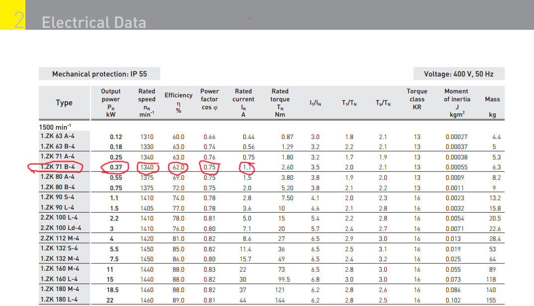

Вот вам данные с каталога,
Бирка на двигателе
Сообщение elalex » 13 май 2016, 22:07
Я имел дело с нормальными моторами с КПД 90%, а не уродами с 60%.

А бывают асинхронники малой мощности с высоким КПД?
Восток
Сообщения: 850
Репутация: 429
Бирка на двигателе
Сообщение Восток » 14 май 2016, 12:08
ПАВ писал(а):Источник цитаты А бывают асинхронники малой мощности с высоким КПД?
Нужно смотреть по каталогам. Самое большее что встречал для двигатель до 1, кВт так это 80%
