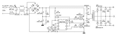

Вот первая попавшая схема в яндекс_картиках ... импульсное БП.
Что за элемент там на входе?
Похоже и вправду термистор!!!
Выбор термистора

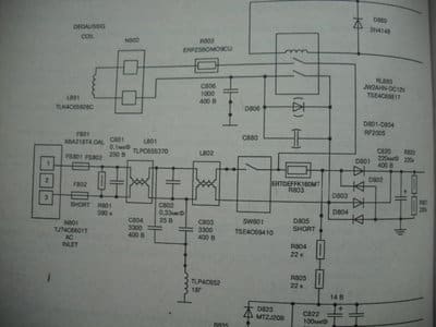

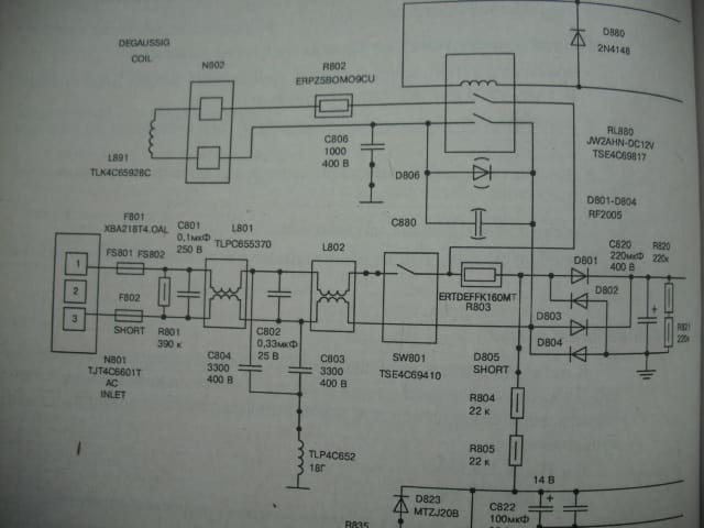

Сообщение ПАВ » 21 май 2016, 18:00
Вот это и есть ТЕРМИСТОР, перед ним- резистор, далеко не всегда и не везде в последнее время применяемый. Позже выложу схему с двумя- для выпрямителя и для размагничивающей петли ЭЛТ.
Верхний для петли, нижний для выпрямителя.

Сообщение ПАВ » 21 май 2016, 19:22
Это было так раньше в системе размагничивания, потом упростили. http://radio-uchebnik.ru/images/pozistor_fragment.png и http://pro-radio.ru/user/uploads/153537.jpg
И вы отвлеклись- ток размагничивания намного меньше, чем ток заряда в БП, следовательно и параметры термистора иные, хоть идея и прежняя..
