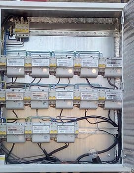

День добрый , подскажите , будут ли совпадать показания общего учёта 3х фазного с отходящими от него 20 ти 3х фазных счетчика , работающих в неполнофазном режиме . ( гаражный кооператив ).

Сообщение Wrong » 30 май 2016, 05:28
Как на фото , только 3 х фазные (Счетчик электроэнергии трехфазный многотарифный СЕ 301 R33 60/5 Т4 D+Щ RS485 230/380В ЖК (CE301 R33 146 JAZ) , общий такой же только 100/5 .
