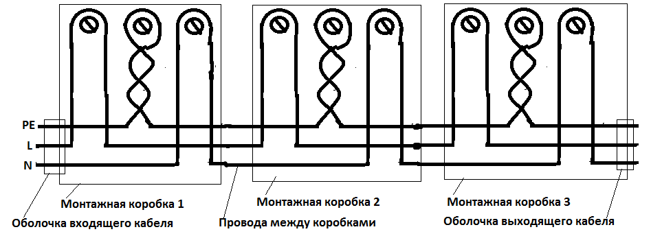

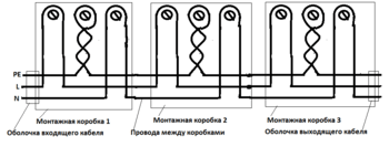

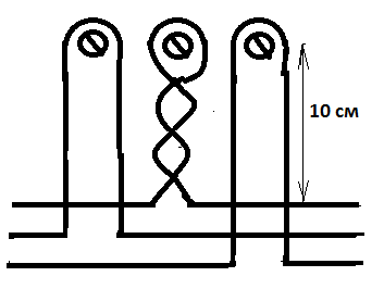

Разветвлений РЕ снаружи монтажных коробок розеток почти не делаю. Во вложении показано, как делаю.

elalex писал(а):Источник цитаты Во вложении показано, как делаю.
не понятно во вложении как соединяете блок из нескольких розеток- кабель проходит под розеткой в стене на 10 см ? Как и я соединяете неразрывно ? Что за спираль на РЕ ?

A.Li писал(а):Источник цитаты как соединяете блок из нескольких розеток
Другое вложение.

A.Li писал(а):Источник цитаты Что за спираль на РЕ ?
Не спираль, а скрутка. Отвод на розетку от магистрали РЕ (жилы РЕ кабеля). Если даже на клемме РЕ розетки провод разорвется, магистраль РЕ останется целой.
Другое вложение.
Такое впечатление от этой схемы, что речь идет о технике СВЧ- одни провода со скруткой, вторые- без, а почему тогда уже и остальные провода не скручивать аналогично заземляющему?

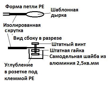

Кстати, на мою переделку одной розетки для неразрывного последовательного соединения розеток в блоке уходит 14 мин.- судя по тоже выявившейся заморочке с неразрывностью соединения РЕ розеток в блоке уже склоняюсь обратно к своему варианту ! И такой проблемы с неразрывностью у меня не будет !
И судя по Вашим вложениям Вы тоже используете аналогичный неразрывный способ для L и N. Но почему делаете скрутки на РЕ ? РЕ ведь в Вашей VIKO можно соединить и как L и N - пропустив просто через каждую розетку ! Тогда через каждую розетку пройдёт цельная жила РЕ- что с ней в розетке может случиться и почему- не понимаю ?

ПАВ писал(а):Источник цитаты почему тогда уже и остальные провода не скручивать аналогично заземляющему?
Нет особого смысла, в отличие от РЕ. РЕ скручивать обязательно.

Кстати, во вложении подключение РЕ к розетке.
Подключение РЕ к розетке.png (8.3 КБ) 1643 просмотра

elalex писал(а):Источник цитаты во вложении подключение РЕ к розетке.
1. длинна скрутки РЕ ?
2. зачем "самодельная шайба из алюминия 2.5кв" ?
elalex писал(а):Источник цитаты приходится раздалбывать вход в клемму, вынимать винт или гайку, делать из провода кольцо и т.д.
ну вот видите, Вы делаете именно мой способ (хотя точнее и Ваш)- что не одобрили mastervictor и Константин, только дополнительно крутите из цельной жилы РЕ спираль (скрутку), обнажив жилу на необходимую длину, только сомнительна мне нужда этой спирали- это что же может случиться скажите пож-та чтобы кольцо РЕ оборвалось в клеме розетки ???
