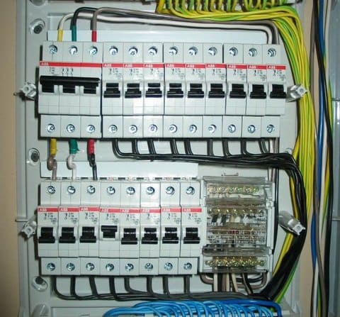

Rumato писал(а):Источник цитаты Так обычно и делают при 3 фазах, при одной даже не представляю зачем это нужно. Запрета нет.
Andrey_Vladimirovich писал(а):Источник цитаты Зачем её удалили? Это не было рекламой.
9500 рублей заказчика в "топку".Заметки Электрика писал(а):Источник цитаты на первой токовой клемме не затянулся крепежный винт9500 рублей заказчика в "топку".
)mastervictor писал(а):Источник цитаты нарезал резьбу на 6.
Rumato писал(а):Источник цитаты Это лишь говорит о качестве ЕКФ. В нормальных автоматах таких проблем нет. Соединительная шина (гребёнка) стоит дешевле кросс-модуля. Про гибкость Вы забудете через 10 минут после окончания ремонта, ибо что то добавлять по новым обоям не позволит зелёное земноводное и правильно сделает.
Константин писал(а):Источник цитаты чтобы заменить однополюсной надо всю конструкцию разобрать
tupos писал(а):Источник цитаты Ничего подобного. Нужно сменить один автомат, его клемму и откручиваешь, затем снимаешь его с дин-рейки.
Rumato писал(а):Источник цитаты Все абсолютно справедливо, но только для производства, к квартирным щитам никакого отношения не имеет. Они делаются один раз и на 10-15 лет.
А даже если один автомат и вышел из строя, то не вижу проблемы заменить его.
tupos писал(а):Источник цитаты Константин, доказывать никому не собираюсь, но автоматы нормально снимаются что с шинами, что с обвязкой цельным проводом.
