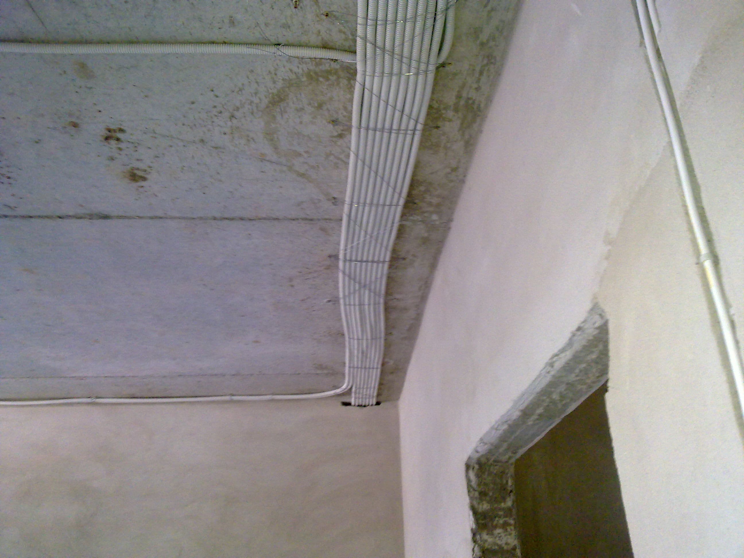

Всем привет, начинаю один проект "Кафе", думаю делиться всем процессом с Вами, может поправите или подскажите, буду выкладывать фотки до и после, как думаете?
Щяс возник вопрос по проводке кабеля в гофре под гипсокартоном, кабель лучше проложить на конструкцию профиля гипсокартона или же по потолку провести? В принципе правило не запрещает ложить на конструкцию, если я ошибаюсь поправьте поподробнее

assa_technology писал(а):Источник цитаты Щяс возник вопрос по проводке кабеля в гофре под гипсокартоном
Смотрите СП31-110
14.15 Электропроводки в полостях над непроходными подвесными потолками и внутри сборных перегородок рассматриваются как скрытые, и их следует выполнять:
С учетом ГОСТ 31565-2012
assa_technology писал(а):Источник цитаты кабель лучше проложить на конструкцию профиля гипсокартона или же по потолку провести?
Провести по потолку, закрепив на потолке.
