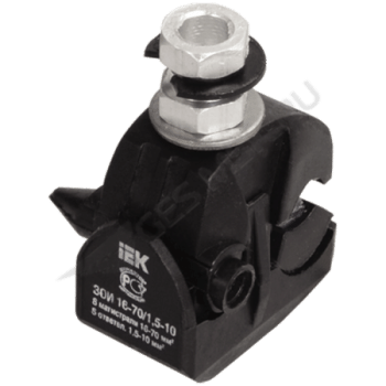

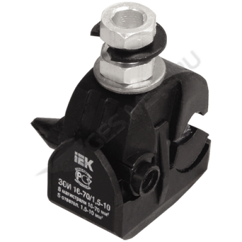

Pavel писал(а):Источник цитаты Потому, что первое доступно лишь по заказу в интернете, и наверняка не дешевле...
Да нет,это гильза 60-105р стоит штука. Только есть одна проблема с покупкой не всегда найдешь в наличии необходимого диаметра под нужное ответвление. В основном держут самое ходовое типа 16-4мм2,16-10мм2. И для встречных соединений 16-16мм2, 25-25мм2
Способы соединения жил проводов и кабелей
Сообщение Константин » 17 июн 2016, 07:56
ПАВ писал(а):Источник цитаты Набрасывай вечером удочку на голые болты и тырь киловатты до зари..
ПАВ, Эти болты изолированны. И не как электрически не связанны с внутренними прокалывающими сжимами.
ЗОИ-Зажим Ответвительный Изолированный.
Сообщение ПАВ » 17 июн 2016, 08:08
Понятно. У меня на столбе другие висят, ничего не торчит, потому и спросил.
