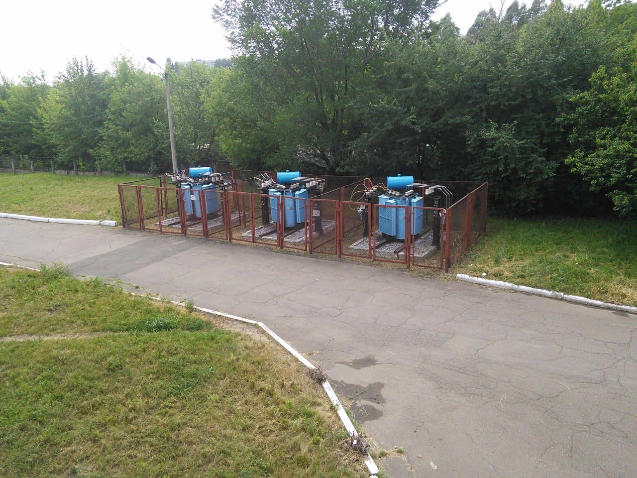

Имеется ОРУ. Так получилось, что за полтора года работы на объекте (это котельная), до него только сейчас дошло дело в плане его ревизии, окрашивания и так далее.
Баки трансформаторов окрасил. Далее мастер сказал перетянуть все болтовые соединения шин и отходящих линий. Здесь возникает вопрос-стоит ли вообще трогать болты на изоляторах (в своей недолгой практике уже пару раз слышал от более опытных коллег о том, что обычно изоляторы просто лопаются если перетянешь гайку или же если начнешь ее перетянутую оттуда скручивать)?
Следующий вопрос-покраска шин. По правилам цвет шин ЖЕЛТЫЙ-ЗЕЛЕНЫЙ-КРАСНЫЙ. Но как видно на фото отходящие кабели имеют другой окрас изоляции. Как быть в таком случае? И можно ли красить в любой последовательности? В смысле допусти слева на право ЖЕЛТЫЙ-ЗЕЛЕНЫЙ-КРАСНЫЙ. Или же лучше как-то умудриться определить где какая фаза.
П.с.-установки естественно обесточены в РП 10 кВ.

valentin1512 писал(а):Источник цитаты По правилам цвет шин ЖЕЛТЫЙ-ЗЕЛЕНЫЙ-КРАСНЫЙ. Но как видно на фото отходящие кабели имеют другой окрас изоляции.
Дайте Вашему мастеру почитать ГОСТ Р 50462-2009.
Помогите разобраться
Сообщение ПАВ » 02 июл 2016, 09:22
Сдается мне, что если затяжку делать двумя ключами, направив усилия так, чтоб шею изолятору не сворачивало, никуда оно не денется.

Rumato писал(а):Источник цитаты valentin1512,
Прочитал. Буду делать согласно ПУЭ.

ПАВ писал(а):Источник цитаты Сдается мне, что если затяжку делать двумя ключами, направив усилия так, чтоб шею изолятору не сворачивало, никуда оно не денется.
А куда второй ключ ставить?

valentin1512 писал(а):Источник цитаты Или же лучше как-то умудриться определить где какая фаза.
Если Вам это обязательно нужно, то можно и определить - http://zametkielectrika.ru/ukazatel-pra ... az-tkf-12/
не совсем то, что мне надо. у меня напряжение там 10 кВ подходит.
