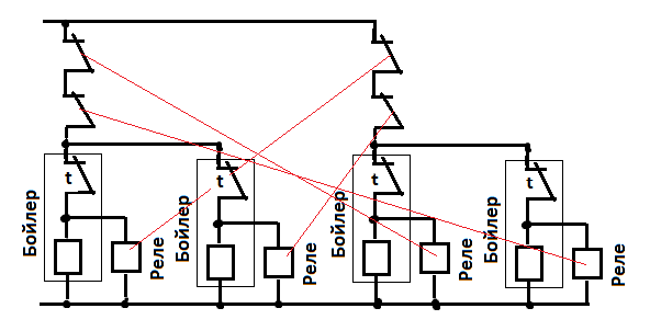

Сообщение elalex » 09 июл 2016, 02:45
Скорее всего, можно будет добраться до терморегуляторов бойлеров. Тогда схема будет похожа на реверсивную (Вложение)
