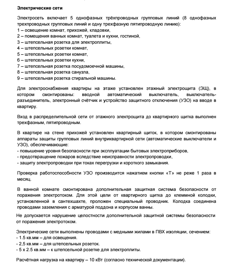

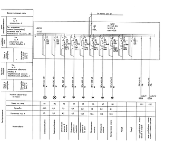

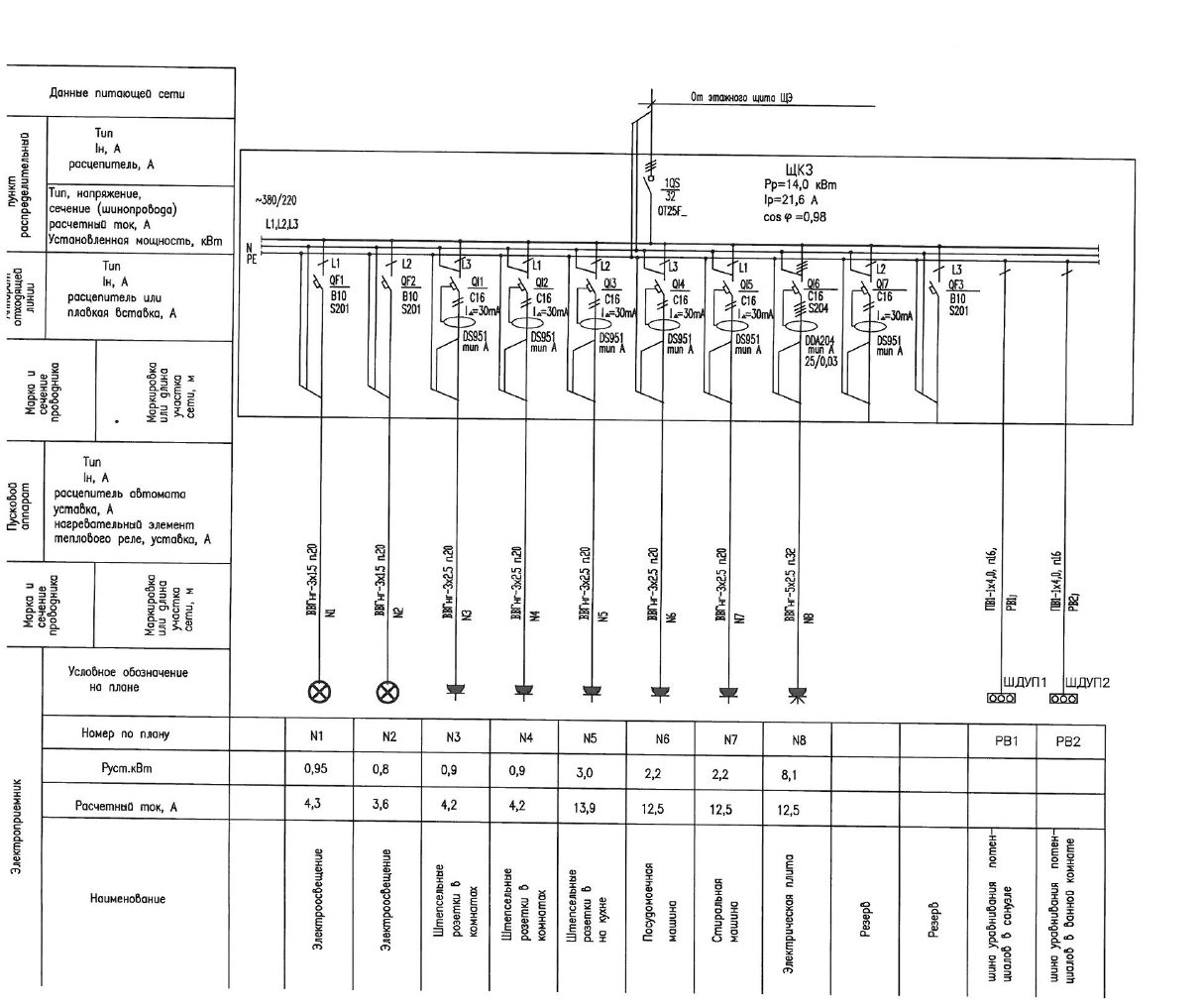

Вот что удалось получить от УК
Восток
Сообщения: 850
Репутация: 429
Помогите разобраться с щитком
Сообщение Восток » 13 июл 2016, 22:03
Вот теперь ясно.
Первое вложение, это лист с проекта с пояснительной записки.
Второе вложение, это лисмт однолинейной схемы квартирного щитка.
Идите к застройщику с этим листом с проекта, и пусть вам выставят все автоматы в соответствии с проектом,
так как установив автоматы на 25А в этажном щитке вам занизили расчетную мощность до 5,5 кВт, а в пояснительной записке указано10 кВт.
