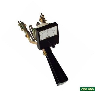

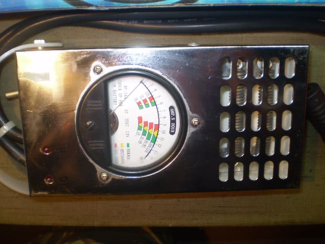

Леопольд писал(а):Источник цитаты Из дальнего прошлого вспоминается что то про нагрузочную вилку.
Раньше в каждом втором гараже они были,у меня и сейчас есть,германская,отец в 80-х годах привез!
Типа такой,только ручка из красного дерева.
Но теперь найти такой АКБ сложно!
А если ты про типа такую?
То остается только купить ее,либо заехать в СТО,где она есть!

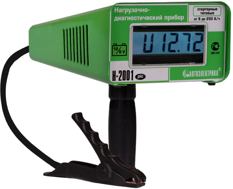

Не один год пользуюсь вот таким прибором:
измеряет и ЭДС и напряжение при нагрузке 0,23 ома
