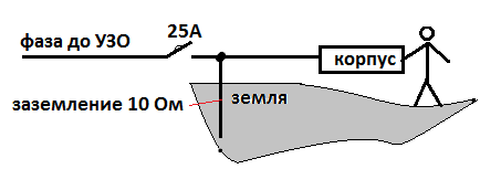

Сделайте заземление 10 Ом, через автомат 25А бросьте на него фазу, общупайте ее вдалеке от заземления, а потом расскажите нам сказку, как заземление уменьшает напряжение прикосновения.

Константин писал(а):Источник цитаты на изолированный корпус автомата
Какого еще автомата? Вы не поняли сути эксперимента. Нарисую (Вложение)
Константин писал(а):Источник цитаты ни чего особого страшного не будет
Сначала прикоснитесь, потом расскажете.

elalex писал(а):Источник цитаты Какого еще автомата? Вы не поняли сути эксперимента. Нарисую (Вложение)
Вы не поняли меня. Ваша схема как пример моего ответа не верна. Она должна выглядеть так.
К такому я до коснусь спокойно. А к вашей касайтесь сами.

Константин писал(а):Источник цитаты А к вашей касайтесь сами.
1.Делайте свои опыты как хотите, а я буду делать свои, как хочу.
2.Заземленная фаза опасна или нет? Два простых варианта ответа - да или нет? Решайтесь!

elalex писал(а):Источник цитаты 2.Заземленная фаза опасна
Нет такого понятия.
elalex писал(а):Источник цитаты Два простых варианта ответа - да или нет? Решайтесь!
Вы рассматриваете аварию обрыв проводника на землю. В вашем случаи вопрос звучать будет так: опасно ли шаговое напряжение?

Константин писал(а):Источник цитаты Вы рассматриваете аварию обрыв проводника на землю. В вашем случаи вопрос звучать будет так: опасно ли шаговое напряжение?
Нет, я рассматриваю заземленную по схеме фазу и прикасание к корпусу вдалеке от заземления.
Константин писал(а):Источник цитаты В вашем случаи вопрос звучать будет так: опасно ли шаговое напряжение?
Опыт мой, и вопрос задаю я: прикасание к корпусу опасно или нет? Вы можете только отвечать или не отвечать.
