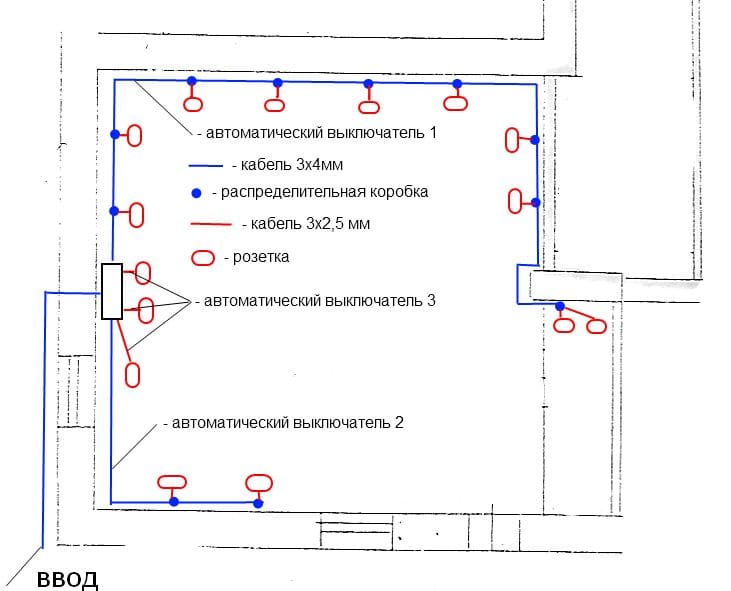

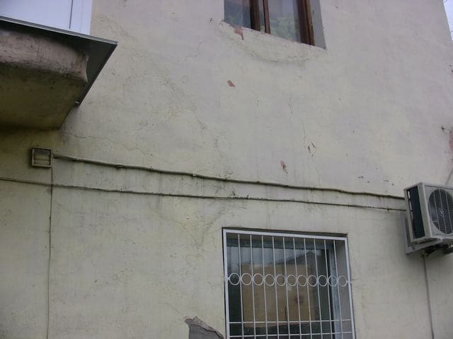

Схема как сделано сейчас
Кондиционеры
Холодильник
Ввод
elef писал(а):Источник цитаты В потребление в месяц было 4-5кВт, щиток ощутимо грелся
5кВт*час/720часов=среднечасовая нагрузка 7Вт - как у одной светодиодной лампочки. Квартиры берут по 100-200кВт*час в месяц и больше. Что-то у Вас с цифрой потребления не то. Наверно, есть трансфоматоры тока? Что написано в отчетах по потреблению электроэнергии? Или воруете?
5000 в отчете.

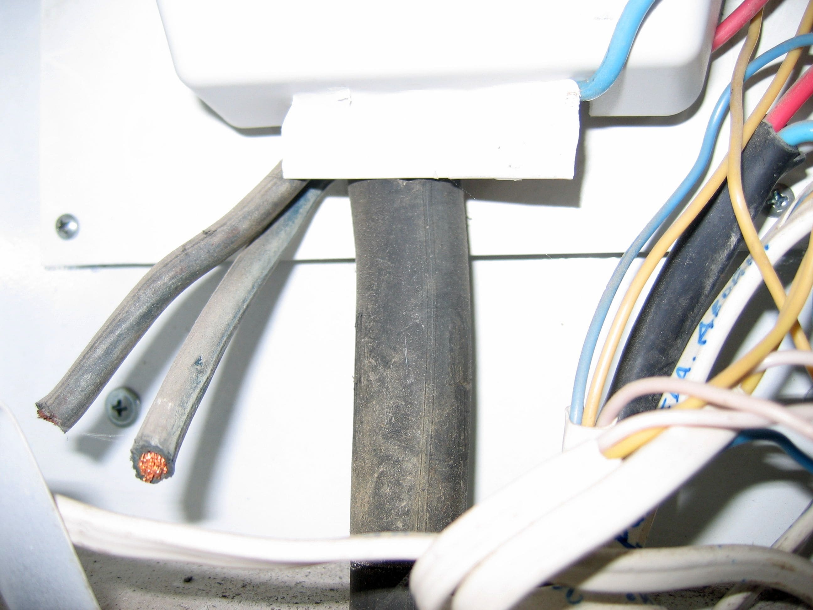

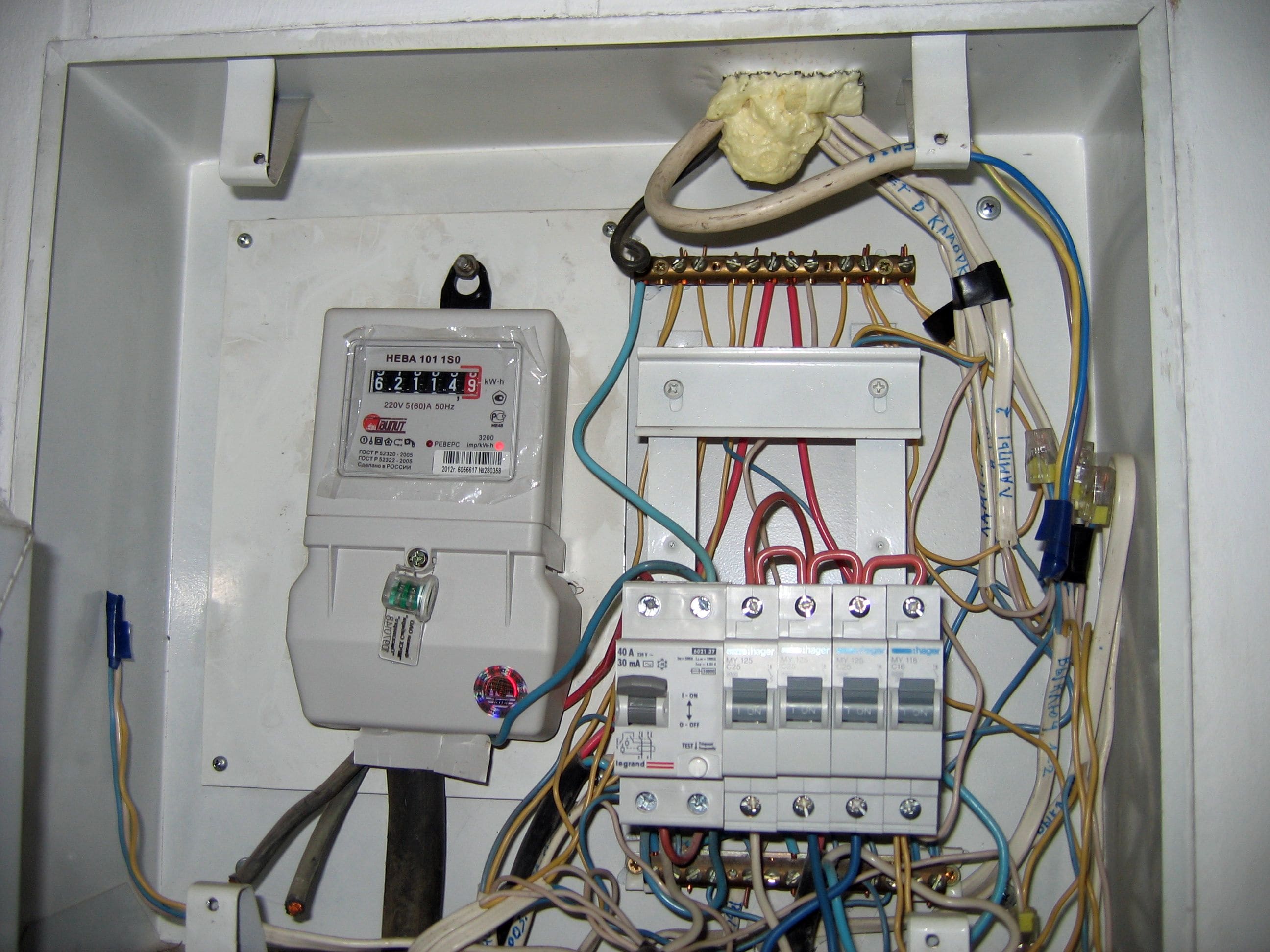

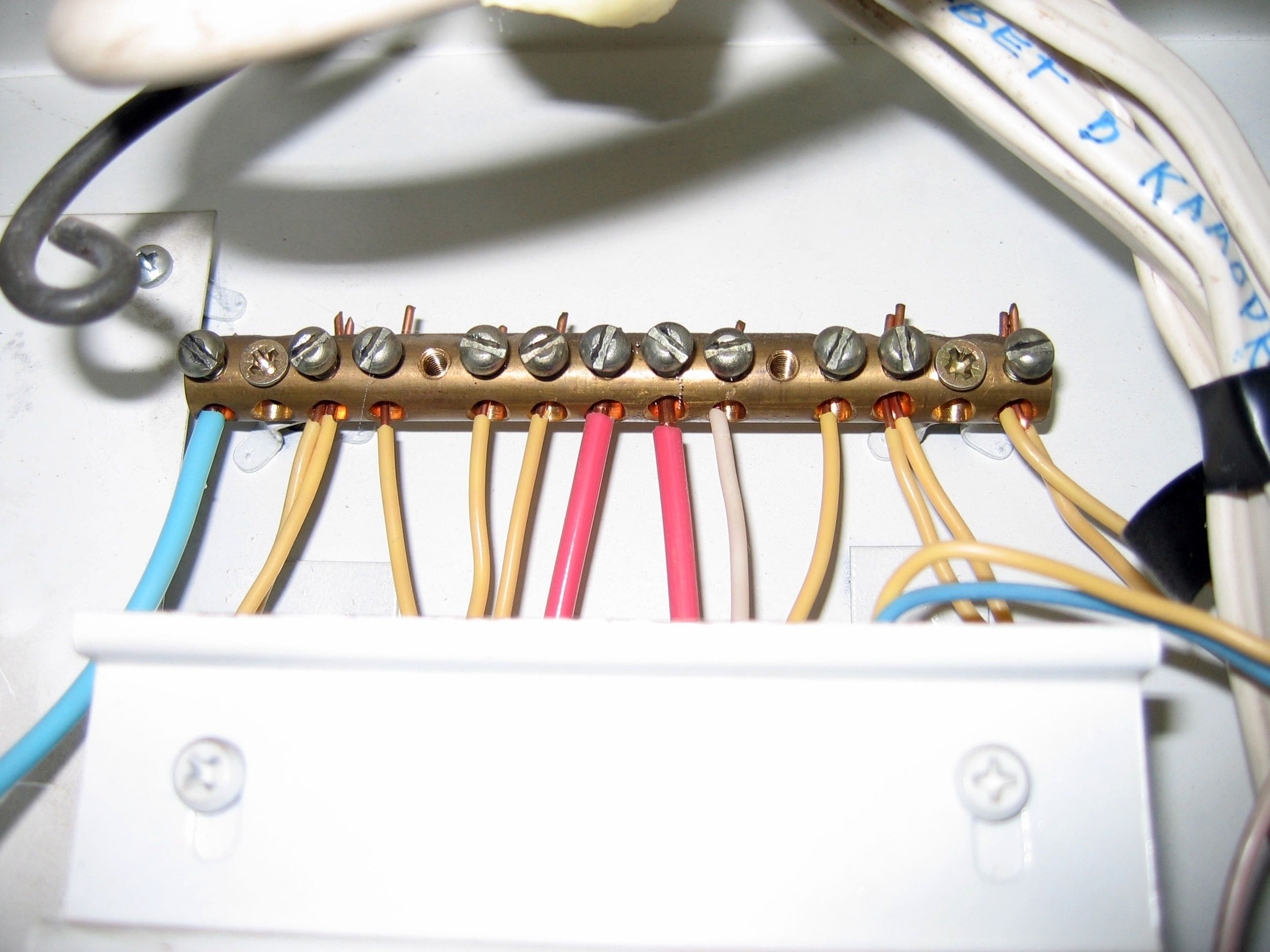

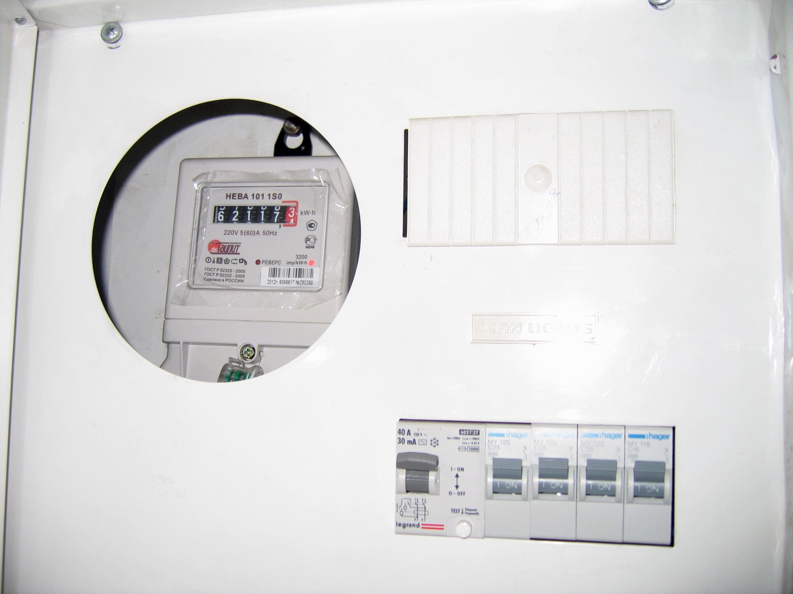

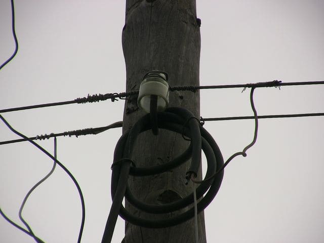

Щиток
Фотки старые, сейчас здание зашито сайдингом.

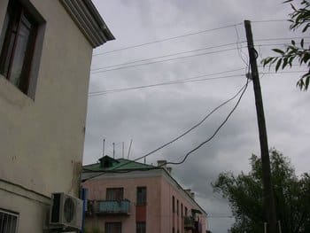

Конечно хотелось бы поменять вводной кабель на СИП, этому уже лет 10, но поздно. Мне предложили просверлить угол дома и в гофре завести СИП, затем внутри помещения в кабель-канале вести до щитка. Мне не нравится, что незащищенный автоматом кабель будет проходить по деревянному МДФ покрытию помещения. Решил оставить кабель как есть. Попрошу электрика на столбе сделать современное соединение (прокол) вместо скрутки.
В щитке вводной кабель в гильзы, затем в автомат 63А, его опломбировать, затем в счетчик, затем УЗО 63А 300мА, затем поделить на линии, каждую защитить УЗО ???А 30мА и автоматом 25А. Шину PE соединить с заземлением. Это то что я усвоил из чтения форума и сайтов.

elef писал(а):Источник цитаты этому уже лет 10
Чем старее, тем больше нужно опасаться. Можно на столбе на высоте 3м поставить атмосферостойкий пластиковый щиток с автоматом защиты вводного кабеля. Если будет так, то внутри вводной выключатель нагрузки. Номинал и защитную характеристику вводного автомата (независимо от места его расположения) нужно проверить расчетом тока КЗ. У сетей будут свои взгляды, какой он должен быть, так же как и система заземления - вам предложат исключительно TN-C-S. Потом нужно будет принять решение, оставлять ли ее.
elef писал(а):Источник цитаты УЗО 63А 300мА
Оно ни к чему. Вместе с существующим УЗО 40А 30мА поставить УЗО (лучше электромеханическое типа А) 63А 30мА и поделить на них нагрузки магазина через обычные автоматы. Номиналы и защитные характеристики групповых автоматов выбираются, как и вводного, исключительно по расчетам токов КЗ.

1. Существующее УЗО 40А 30мА неисправно, по крайней мере на кнопку тест не реагирует, буду менять.

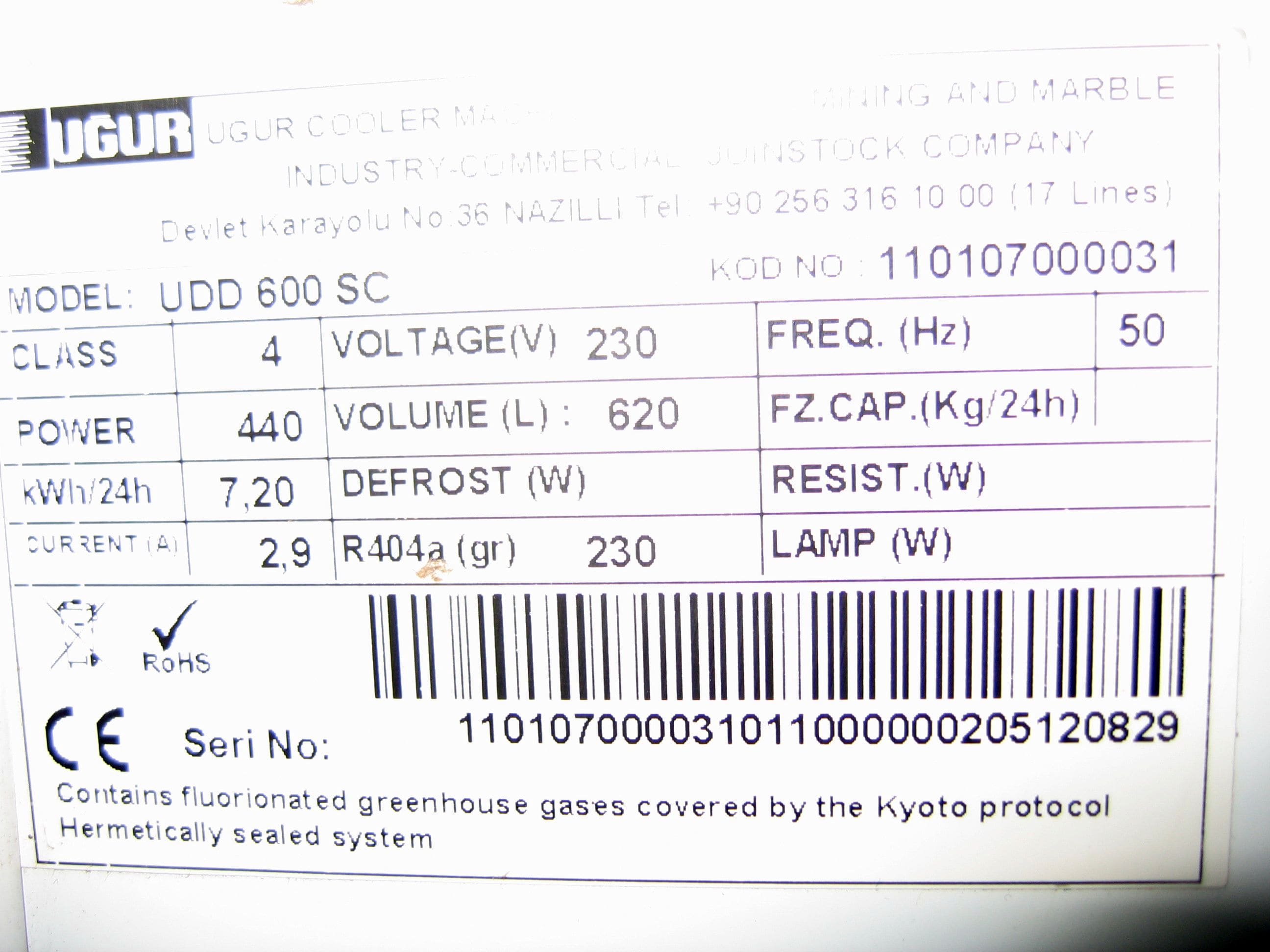

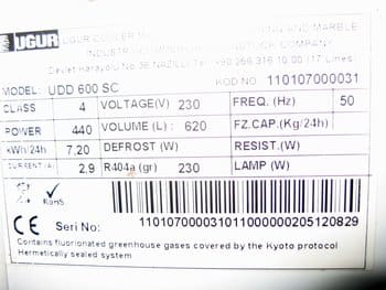

5. Мне не нравится длиннющая линия из 10 точек по 2 розетки. Хотя если холодильник потребляет 2,9А и подключено 7 холодильников то будет ток 20,3А, вроде немного. Нужно ли разбить ее на большее число? Там синяя линия это кабель 3х4, от распредкоробок к розеткам 3х2,5.

Поменяйте на электромеханическое типа А, 63А 30мА.
elef писал(а):Источник цитаты Нужно ли УЗО на освещение?
Безумные разработчики ПУЭ считают, что необязательно - их не било через люстры. Я на входе ставлю УЗО, потом все остальное.

elef писал(а):Источник цитаты длиннющая
Это та, на протяжении которой напряжение падает больше чем на 5-10%. У Вас так?
При всех работающих холодильниках сравните напряжение в начале и конце линии. Если падение будет слишком большим, подвести вторую линию на дальние холодильники.
Нет, я этого не говорил. Замерил напряжение. И в начале и в конце 208 Вольт.

elef писал(а):Источник цитаты И в начале и в конце 208 Вольт.
Получается, подводить вторую линию на дальние холодильники не стоит.
