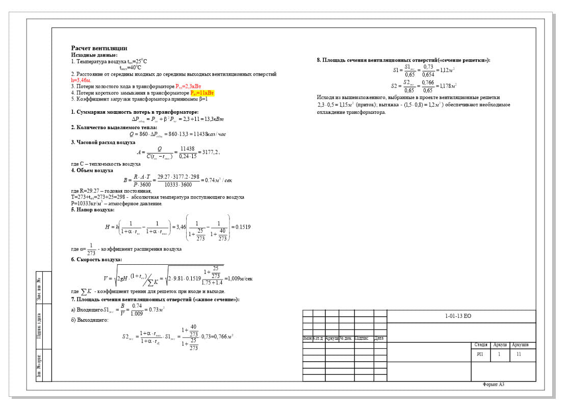

Восток
Сообщения: 850
Репутация: 429
Требования к дверям помещений силовых трансформаторов
Сообщение Восток » 08 сен 2016, 10:57
А строителям все одно какой будет теплообмен, расчет теплообмена дают электрики, на основании этого расчета делается вент-решотка.
Примерно так
Поэтому вы правильно решили что нужно ставить в известность ваше руководство, а они пусть принимают решение.

Сообщение oleinap » 08 сен 2016, 12:54
Восток писал(а):Источник цитаты А строителям все одно какой будет теплообмен
они хотят противопожарные двери всунуть...
ладно, у Вас на чертеже кое-что увидел, теперь хочу прикинуть как разогреются трансы без вентиляции. Количество выделяемого тепла в час уже посчитал, теперь бы сообразить как выйти на температуру воздуха в закрытых комнатах
