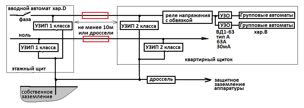

Сообщение elalex » 12 сен 2016, 20:20
admitriyv, продолжайте улучшать схему:
- рисуйте ее 1-линейной, без нулевого провода
- не нужно синего фона.
Даю свою типичную схему питания квартиры (Вложение).
Вам светит вводной автомат D32 на лестнице, автоматы В20 на мощные розеточные линии 2,5кв. мм =5кВт, В13 на менее мощные розеточные линии 1,5кв.мм=3кВт, В6 на линии освещения.
О деталях схемы можно поговорить.
