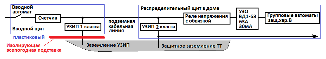

Лично моя манера - никаких дифавтоматов, только УЗО, по одному ИЭК ВД1-63 тип А 63А, 30мА на каждую фазу.
юрий41 писал(а):Источник цитаты можно отдельно подвести третий заземляющий провод и заземлить стиралку и водогрей
Нужно, причем всё, до чего можно дотянуться.
Типичная схема питания 1 фазы частного дома (Вложение)
Комментарии по схеме:
1.Защитные характеристики и номиналы автоматов определяются исключительно по результатам расчетов токов КЗ после измерения соответствующих петель фаза-ноль.
2.Если расстояние между вводным и распределительным щитами мало (меньше 10м), в цепь включается дроссель.
3.Нет данных о достаточной величине заземления УЗИП, но слишком разоряться на него не стоит.
4.Расстояние между заземлениями должно быть максимально.
5.Вид обвязки реле напряжения определяется после выбора реле.
