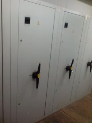

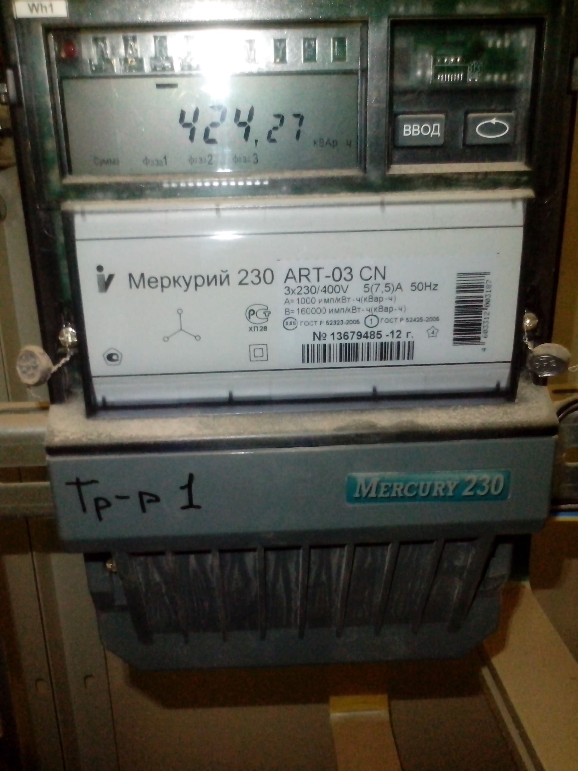

Подскажите пожалуйста, как правильно выглядит опечатанный всеми необходимыми пломбами счетчик Меркурий 230 ART-03 CN, находящийся в рабочем состоянии в электроустановке?
Есть две свинцовые печати слева и справа на одном уровне (это две поверочные печати?). Подрядчик клянётся, что при вводе объекта в эксплуатацию энергоснабжающая организация опечатала его своей пломбой, но я её не нахожу :sad: .

Вопрос: где именно установлен счётчик? Иногда нет смысла ставить пломбу на клеммную крышку, если рядом рубильник установленный до ПУ и тырить можно прямо оттуда, тогда могут опломбировать всю сборку.

Altero, на крышке коробки зажимов счетчика должны быть пломбы энергоснабжающей организации

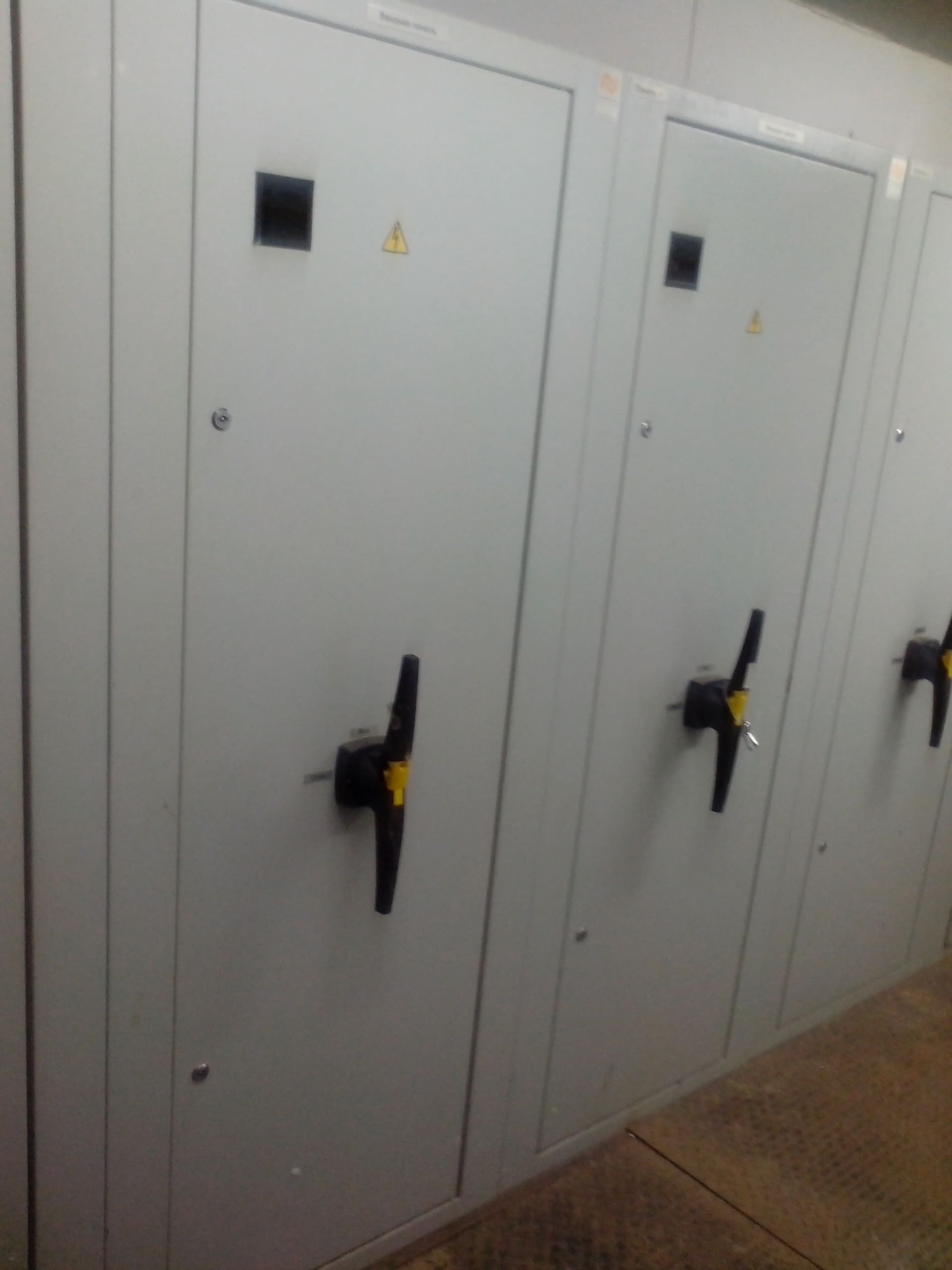

Счётчик установлен в шкафу, в который можно попасть лишь обестоичв шкаф поворотным запорным рубильником на двери. Попасть внутрь не могу, чтобы посмотреть поближе, т.к. нельзя отключать потребителей. Фотографировал через маленькое смотровое окошко в двери шкафа. Таких счётчика (и шкафа) два. Тарификация идёт по 0,4. А вообще к нам приходит десятка на два сухих Тр-ра.

Возможно шкаф и опломбирован. А на клеммной крышке счётчика у Вас я пломбы не наблюдаю.

Вижу пломбы только от завода-изготовителя (2 на корпусе), а на клеммной крышке от энергосбыта нет, если только там сбоку не пломба в виде самоклеющейся наклейки.

На шкафах пломб тоже не нахожу. :sad:
Огогойко
Сообщения: 141
Зарегистрирован: 02 авг 2015, 20:51
Репутация: 2
Опломбирование счетчика Меркурий 230 ART-03 CN
Сообщение Огогойко » 07 окт 2015, 14:56
Altero писал(а):Источник цитаты На шкафах пломб тоже не нахожу.
Значит её нет.
