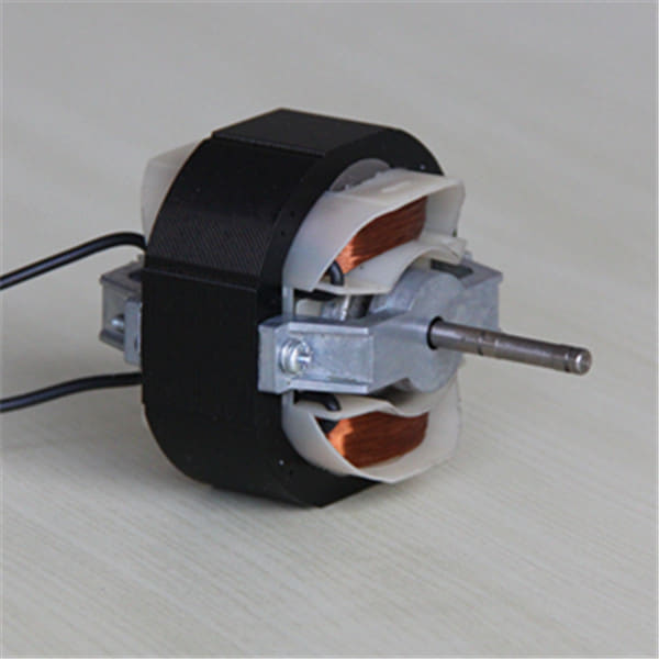

Имеется вытяжной вентилятор, и уж очень шумно он работает, хочу сбавить ему обороты. Вот его характеристики:
асинхронный двигатель безколекторный (один в один как на картинке)
Volage -220v
Power - 25w
Electrical Frenguency - 50Hz
Помогите подобрать конденсатор чтобы понизить немного обороты двигателя.
Снизить обороты двигателя
Сообщение ПАВ » 22 сен 2016, 08:13
Экспериментально, начиная с 0,47 мкФ, 450 В. Возможно и 0,68 и 1,0 мкФ, точно сказать трудно, т.к. это ваш выбор оборотов. У меня в санузлах "Вента", включил по 0,47 и второй режим- полные, если надо с помощью обычного включателя.
