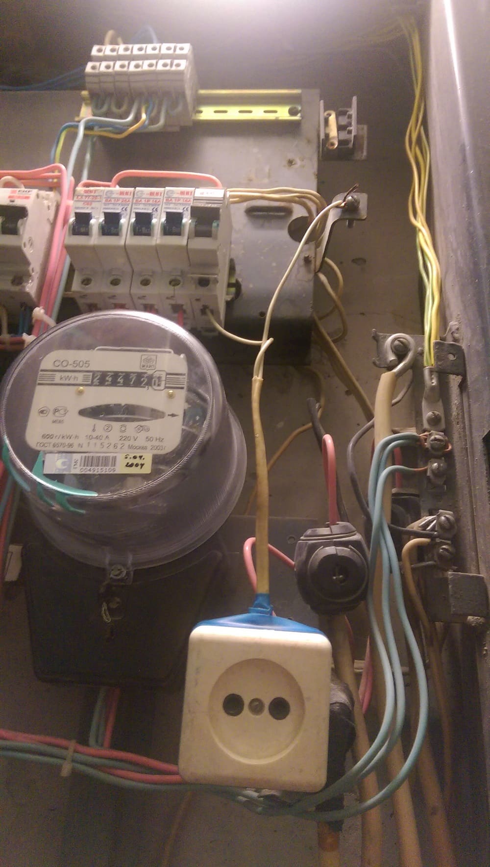

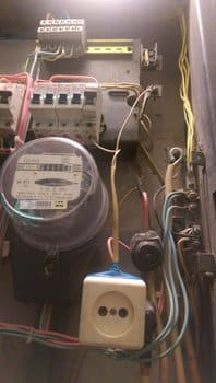

Господа электрики, добрый вечер! На фото мой счетчик, к одному из автоматов присоедена розетка. При ее использовании (розетки) учет электроэнергии будет происходить на мой счетчик? Сегодня обнаружил ее в щитке, по всей видимости ее используют рабочие при работе на крыше (у меня последний этаж).

aleksandr9, скорее всего да, розетка включена через счетчик, сделайте более подробное фото.

Сообщение ПАВ » 21 сен 2016, 18:19
Да самого интересного и не видно- один провод на корпусе, второй на АВ, а с него куда?

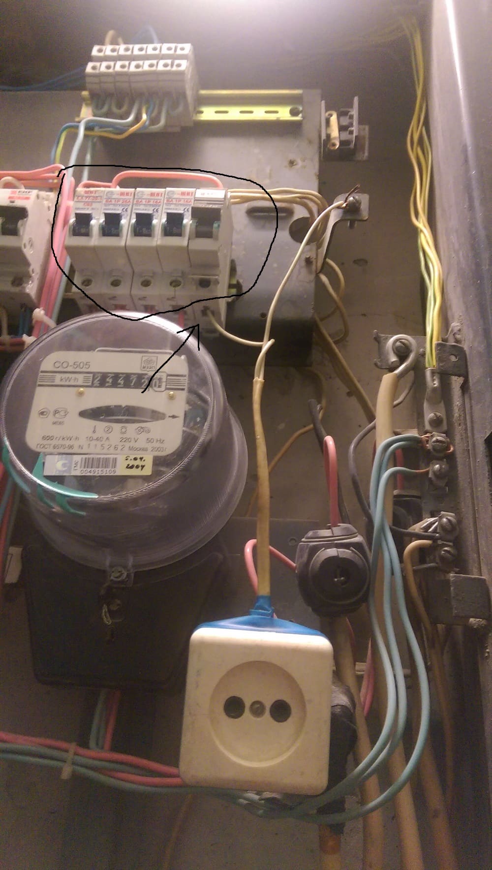

Кругом обвел мои автоматы, стрелкой указал подключение одного из проводов розетки к моему автомату. Или что-то еще поближе снять? Спасибо.

Сообщение aleksandr9 » 21 сен 2016, 19:22
Красный провод идет не из розетки, как может показаться на фото.

Сообщение Восток » 22 сен 2016, 15:48
По фото конечно можно только предполагать, так как ракурс фотки выбран неудачно, а верней автоматы получились не фотогеничны.
Предположительно.
Первых два автомата, это автоматы стоящие перед счетчиком, но там должен стоять один автомат двухполюсный а не 2 автомата однополюсные. Исходя из этого 5 автомат ( крайний с права) запитан с верхних зажимов автомата до счетчика. Счетчик считать не будет нагрузку розетки.
Но меня удивляет, зачем влазить в схеме, не проще было бы, выключить автоматы на квартиру, а в розетку вставить утюг, и посмотреть на счетчик, будет считать или нет.
