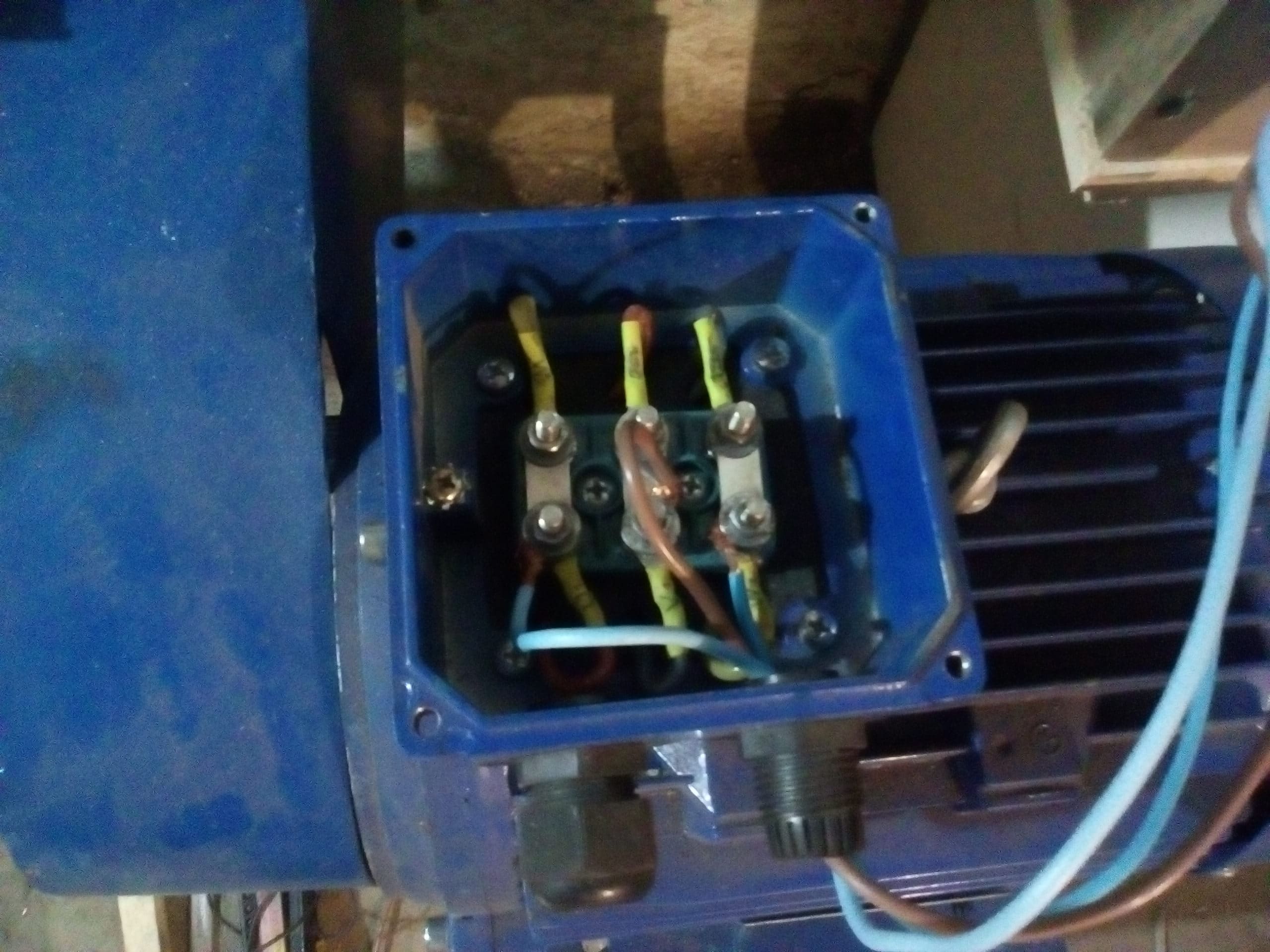

подключение треугольником

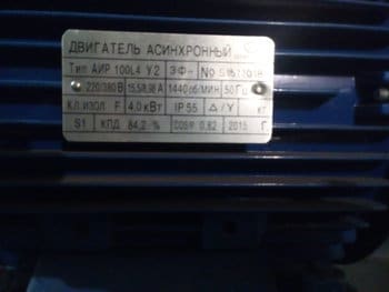

аир 100 l4 у2 название двигателя

на нем написано 380,220

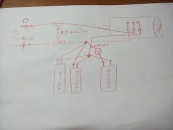

подключил треугольником. имеет значение куда две фазы подключать и ноль ? или может подбор канденсаторов не правильный ?

Если включили треугольником, тем более- токи будут большие. А уже вот это-... имеет значение куда две фазы подключать и ноль ?... имеет значение только для выбора направления вращения ротора.

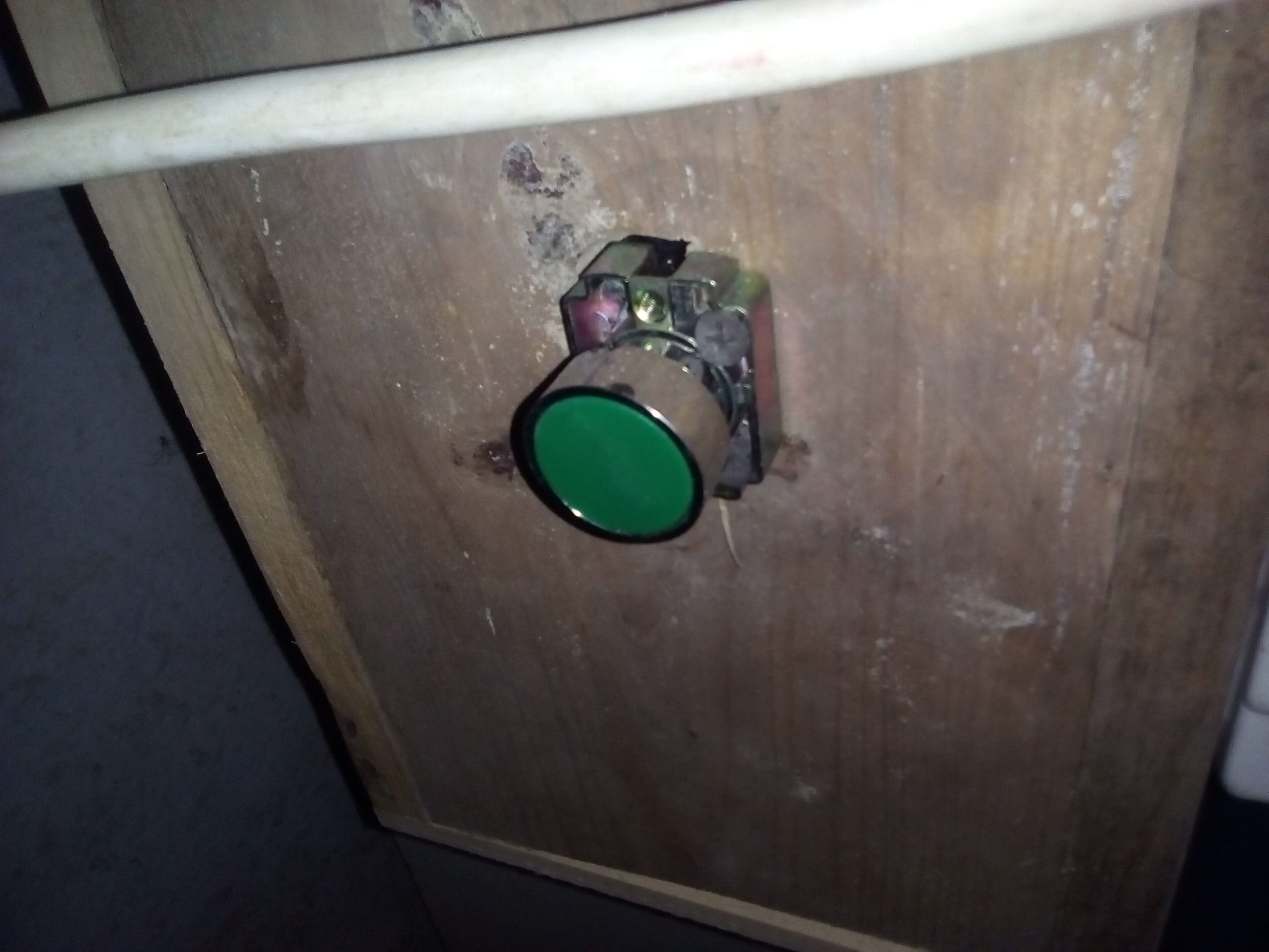

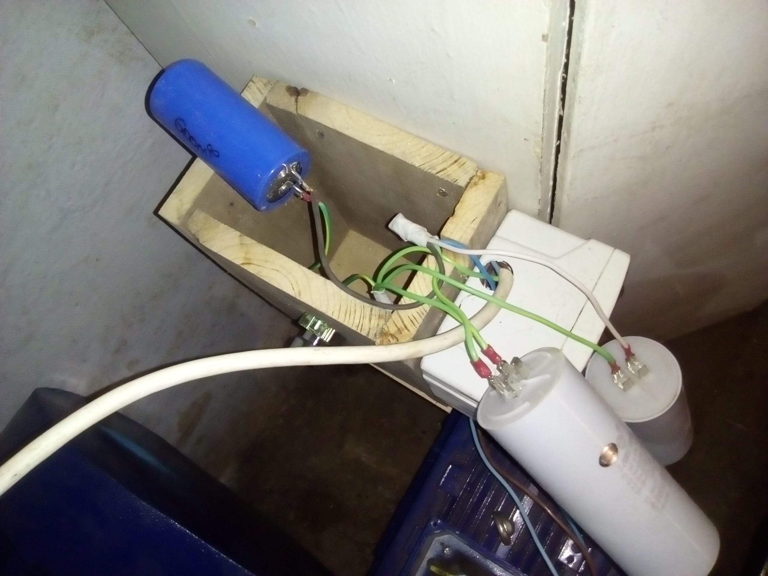

Кнопку купил как на звонке нажал сомкнуло, отпустил разомкнуло. Емкость кондеров брал 1квт на 70мф и получилось 280 но поставил 270 мф. и плюс пусковой 600мф.

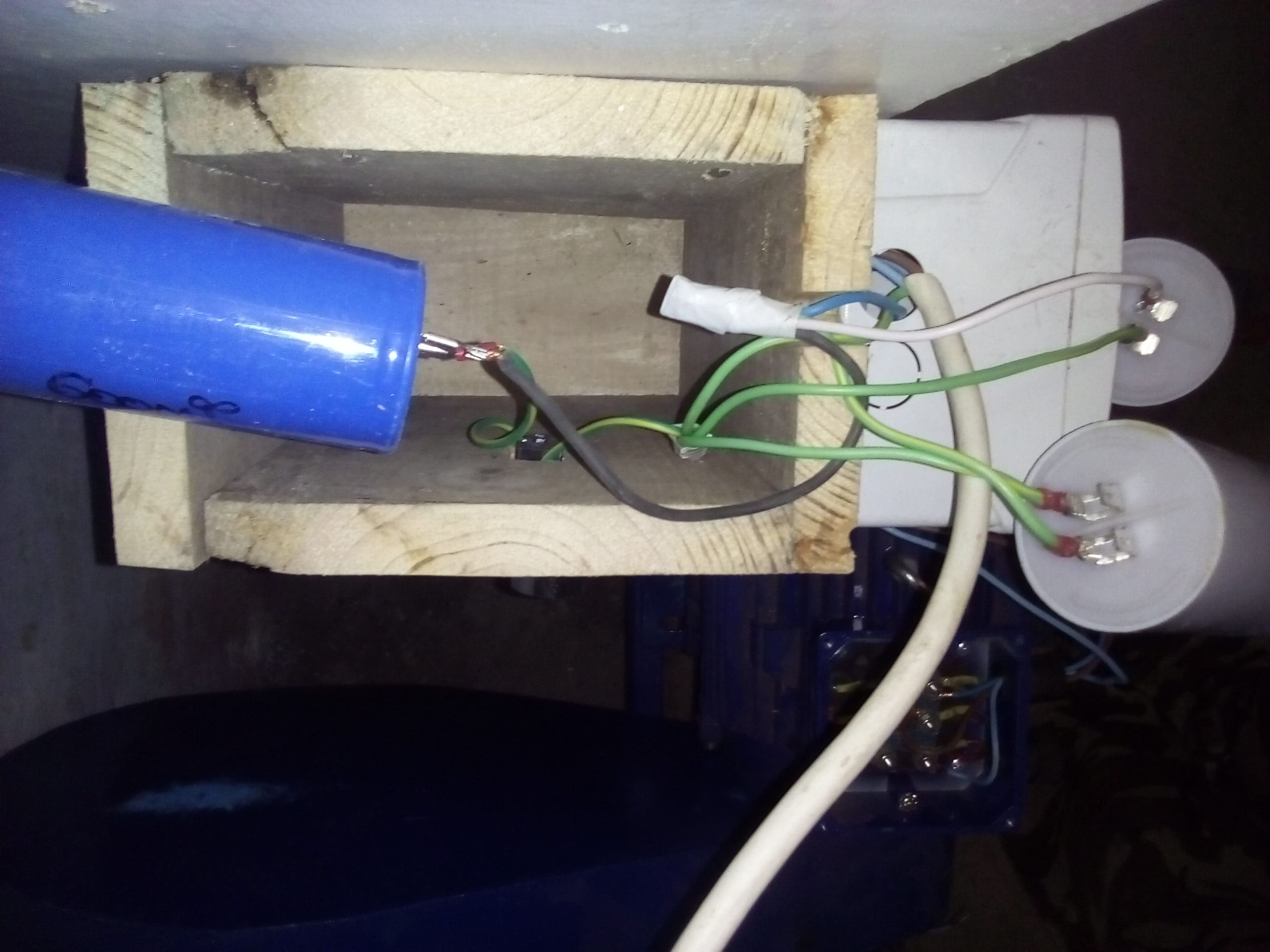

вот фото двигателя

синий и голубой фаза

Пуск пока такой включил два автомата плюс кнопка. и кнопку после старта сразу отпустил

Серджиос писал(а):Источник цитаты Кнопку
Она наверно на 10А. У вас в пусковом конденсаторе наверняка больше. Может, кнопка и не подгорит, но лучше бы как-то померять.

Серджиос писал(а):Источник цитаты два автомата
1-полюсный автомат должен быть только в фазе. Или 2-полюсный для фазы и ноля.

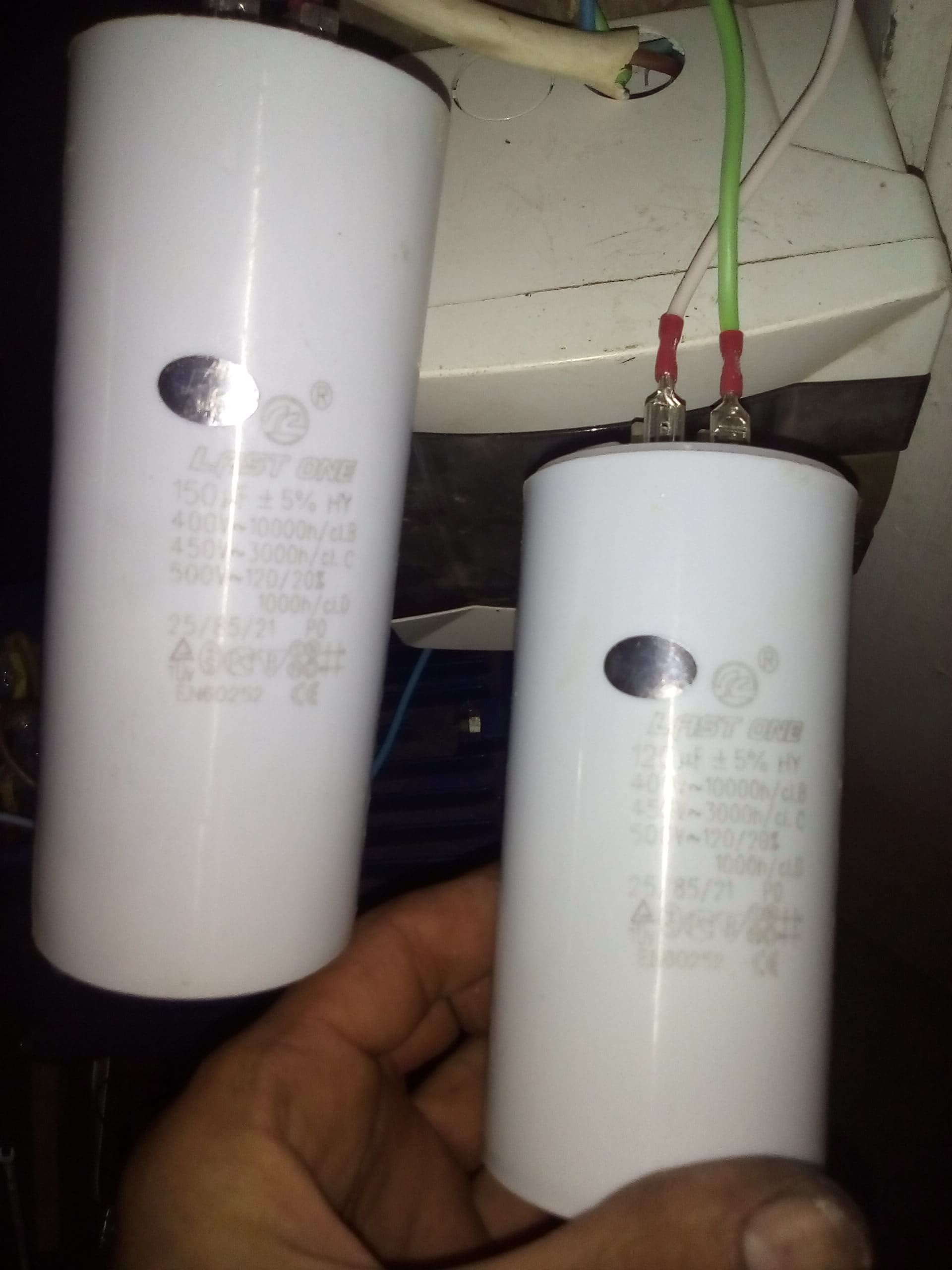

День добрый. Я добавил 200 мф. рабочих конденсаторов. Установку перестало клинить. Но двигатель начал нагреваться. Хорошо теплый. Руку держу спокойно. Это нормальная для него температура или нет ?

В инстукции написано пиковая 150 градусов. --- Электродвигатель трехфазный АИР100L4 (АИР 100 L4) относится к серии общепромышленных асинхронных электродвигателей переменного тока с короткозамкнутым ротором. Этот электродвигатель имеет две схемы подключения (треугольник/звезда) в зависимости от напряжение токоподающей сети - 220/380 В. Мощность асинхронного электродвигателя АИР 100L4 составляет 4,0 кВт, а частота оборотов - 1500 об/мин. Высота оси вращения (габарит) электродвигателя АИР100 L4 - 100 мм, диаметр вала - 28 мм. Двигатель АИР100 L4 предназначен для работы в режиме S1 - продолжительный режим работы, при которой нагрузка на электродвигатель неизменная длительное время. Степень защиты IP55 - повышенная защита электродвигателя от влаги и пыли. Класс изоляции обмоток статора "F" - пиковая температура нагрева 150 °С.
Цена указана за монтажное исполнение - IM 1081 (на лапах). За монтажное исполнение IM 2081 (комбинированный - лапа + фланец), IM 3081 (фланцевый) +5% к стоимости IM 1081. Климатическое исполнение У3.
