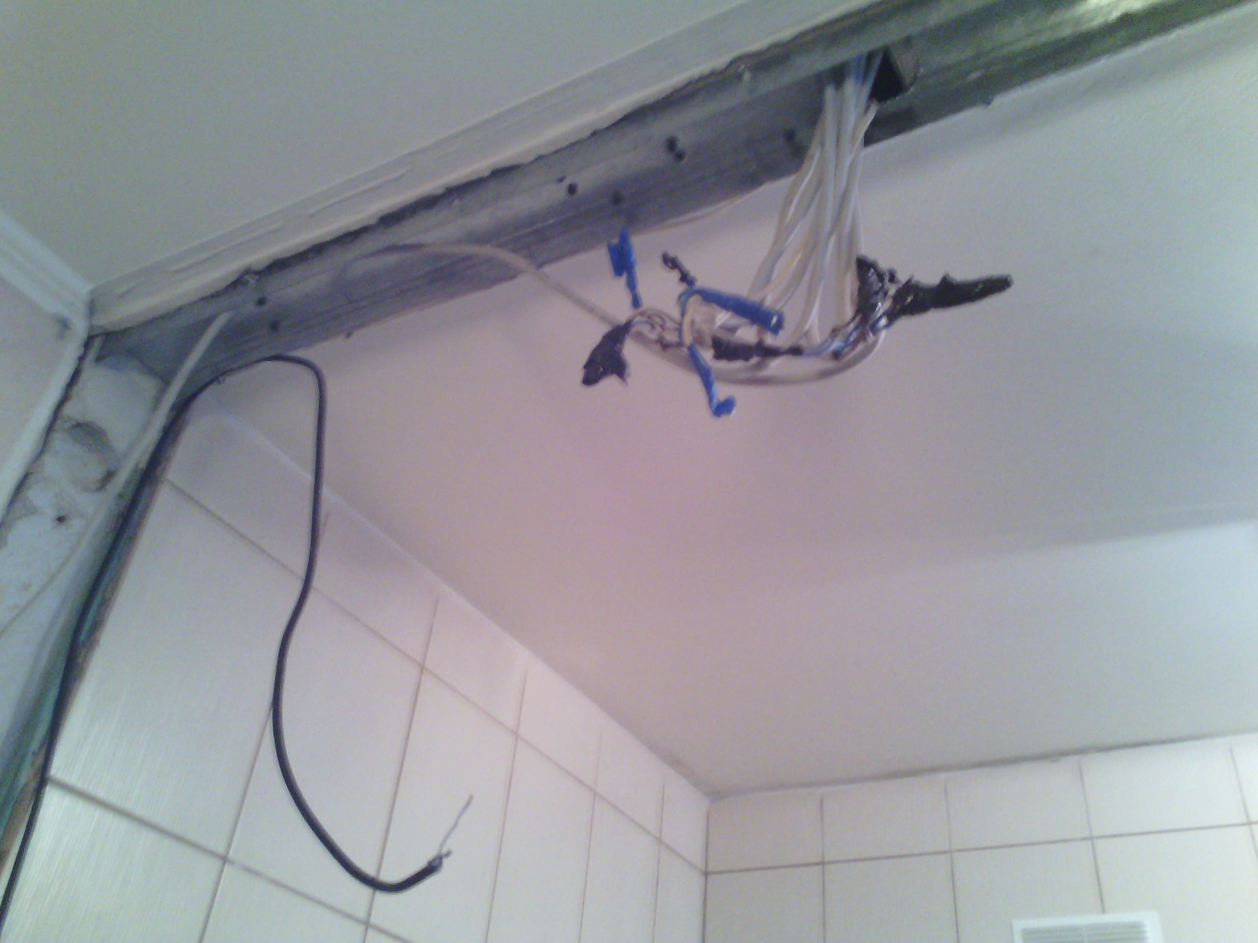

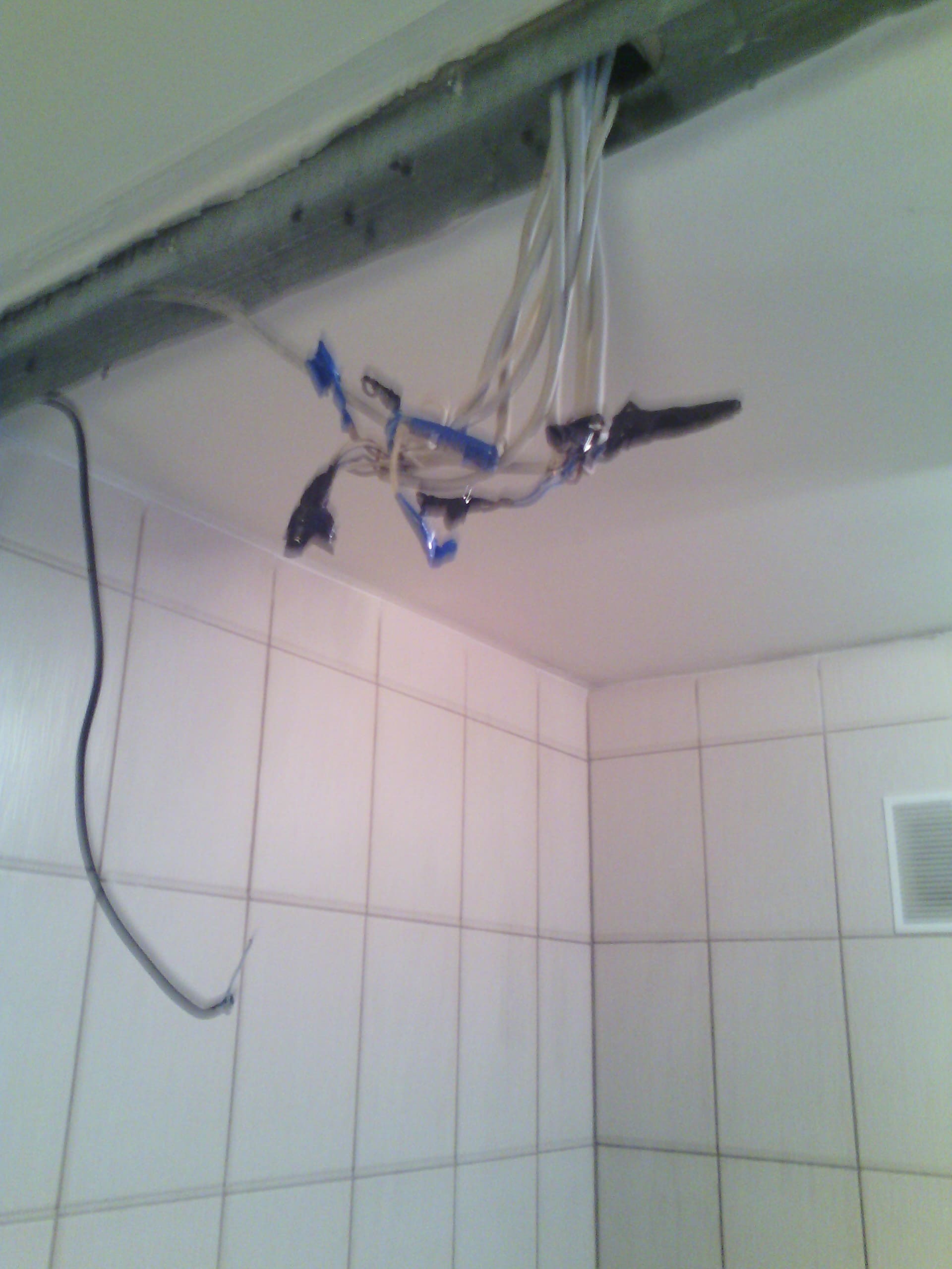

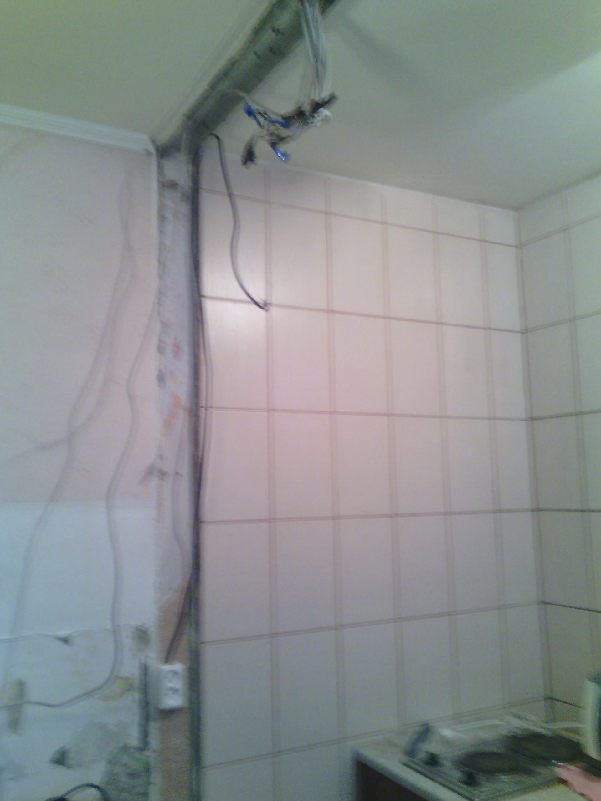

Добрый день. Снимаю комнату,решил провести розетку, беда в том, что соединительных коробок нет, с потолка висят скрутки кабеля, разобрал действующие розетки-понял какого цвета провода мне нужны
нашел в скрутке-коричневый проверил индикатором-светится-фаза, прикрутил свой. синий проверил-не светится, ноль, прикрутил свой-засветился!
розетку соеденял до подключения.в розетке светятся оба конца!незная этого проверил зарядкой от тлф-заряжается,решил проверить чайником-не работает.только после этого понял что что-то не так.

В таком пучке,индикатор показывает наведенку!
А что мультиметр,не?

Сергей М. писал(а):Источник цитаты Почему засветились оба конца?
Наводки. Причин возникновения их довольно много. Плохая нейтраль, работа мощного потребителя во время тестирования цепи и т.д
Сергей М. писал(а):Источник цитаты И как найти нужные ноль и фазу?
Цифровой индикатор или УНН(Указатель Низкого Напряжения).
Сергей М. писал(а):Источник цитаты P.S. Электричество не отключается.
Прискорбно. Выключите вводной коммутационный аппарат в таком случаи.

про наводки я думал,но от куда?? если в пучке не светится, а как только свой провод подсоединяю-загорается?
значит получается-нужно вызывать спеца? из-за пустяковой розетки.
у меня недалеко еще розетка есть,может к ней параллельно подключусь тогда...

Сергей М., настольная лампа в помощь! :wink:

Спасибо,именно настольная лампа и выручила... :good: :ok:
