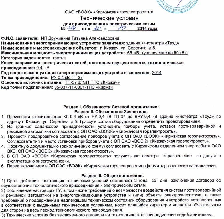

antonbessonov писал(а):Источник цитаты Собрал ВРУ для торгового центра.
Что прописано в ТЗ и что прописано в ТУ , какая категория электроснабжения.
СП 31-110
Таблица 5.1
Там должна быть 1 и 2 категория.
Если только это не временное сооружение или не встроенное помещение менее 100 кв/м
antonbessonov писал(а):Источник цитаты Нагрузка может быть в перспективе 150 А
Что то маловато сечение отходящих проводников с рубильника для нагрузки 150А

Востоку:
Сечение отходящих проводов с рубильника – 35 мм кв. На счёт 150 – это я погорячился, но если по мере подключения новых торговых площадей нагрузка будет приближаться хотя бы к 120 А, эти провода можно и заменить на 70 мм кв. Категория электроснабжения – 3. Это, несмотря на нормативы, прописано в ТУ. См. вложение.

И что вся пожарка и аварийное освещение на аккумуляторах, или предполагается ставить ДЭС
Тогда смотрите ГОСТ Р 50571.5.54-2013
Рис. 54. 1с
Где садится заземление

Шкафы и щиты внутри помещений
Сообщение antonbessonov » 03 окт 2016, 09:07
Вся пожарка и аварийное освещение там действительно на аккумуляторах. Резерва не предусмотрено. Спасибо за ГОСТ, вы правы, надо переподключить. Я всё собираюсь перештудировать ваши сообщения для ознакомления с гостами и прочими полезными ссылками. Правда их уже больно много 445. Но то, что это кладезь - это точно

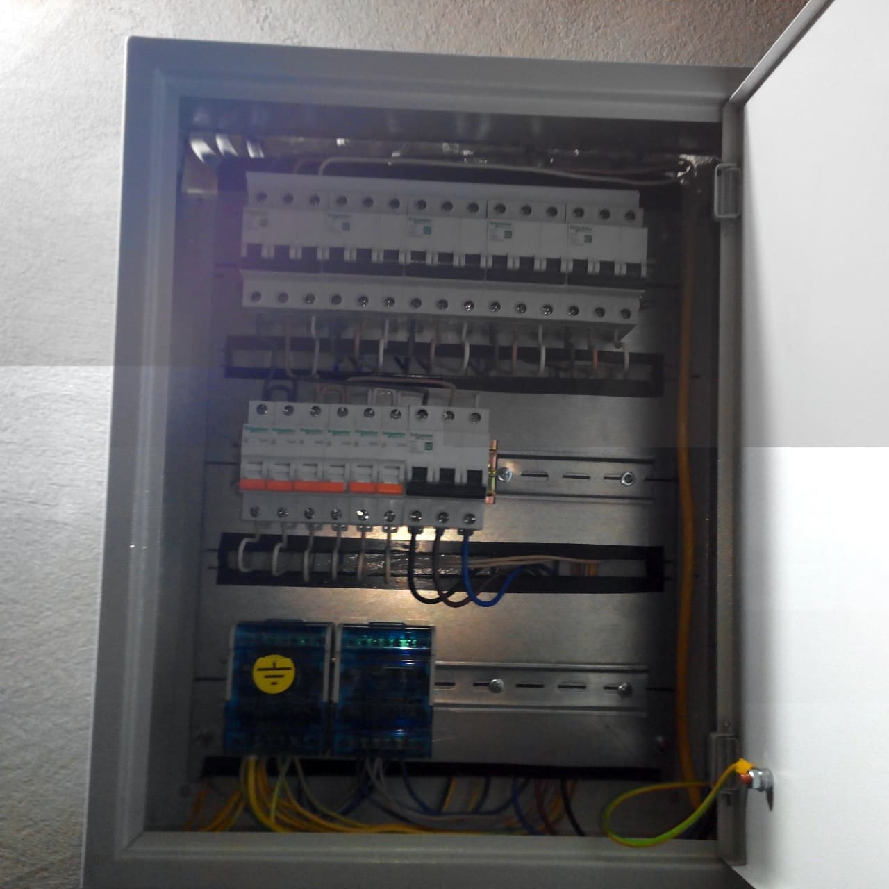

Сообщение mastervictor » 23 окт 2016, 15:58
Работа моих ученикоФ! :cool:
Сообщение Константин » 23 окт 2016, 18:39
Ухты.шнайдер
Сообщение Леопольд » 23 окт 2016, 21:15
А снизу справа, на дверке - что?
Сообщение Константин » 23 окт 2016, 21:34
Леопольд писал(а):Источник цитаты А снизу справа, на дверке - что?
РЕ
Сообщение Леопольд » 24 окт 2016, 00:34
Константин писал(а):Источник цитаты РЕ
А почему у меня в щитке на трубостойке нет?
Сообщение elalex » 24 окт 2016, 00:46
Леопольд писал(а):Источник цитаты А почему у меня в щитке на трубостойке нет?
Это некоторые производители щитков придуриваются и считают, что металлическая связь между корпусом и дверкой через завесы может пропасть, и делают медную перемычку.

Сообщение ПАВ » 24 окт 2016, 08:23
Она не только может, но и пропадает со временем. А если на улице- аж бегом. Другое дело- откуда там взяться опасному напряжению?
Сообщение elalex » 24 окт 2016, 08:33
ПАВ писал(а):Источник цитаты пропадает со временем
Сами видели?

Сообщение Восток » 24 окт 2016, 08:45
elalex писал(а):Источник цитаты Это некоторые производители щитков придуриваются и считают, что металлическая связь между корпусом и дверкой через завесы может пропасть, и делают медную перемычку.
Завесы не являются контактным соединением.
ПУЭ
1.7.139. Соединения и присоединения заземляющих, защитных проводников и проводников системы уравнивания и выравнивания потенциалов должны быть надежными и обеспечивать непрерывность электрической цепи. Соединения стальных проводников рекомендуется выполнять посредством сварки. Допускается в помещениях и в наружных установках без агрессивных сред соединять заземляющие и нулевые защитные проводники другими способами, обеспечивающими требования ГОСТ 10434 “Соединения контактные электрические. Общие технические требования” ко 2-му классу соединений.
Сообщение ПАВ » 24 окт 2016, 08:56
Сами видели?
И не один десяток раз. При приемо-сдаточных испытаниях в первую очередь проверяют сопротивление участка клемма/контакт заземления и дверь. И никогда надежда на качественный контакт не оправдывалась при правильных испытаниях. Только с перемычкой.
Сообщение mastervictor » 24 окт 2016, 09:18
ПАВ писал(а):Источник цитаты Другое дело- откуда там взяться опасному напряжению?
В легкую!
Отгорает провод от АВ,и брынькает на дверку!
Из 72 моих ТП,на 20 отгоревшие петли!
Сообщение elalex » 24 окт 2016, 09:22
Восток писал(а):Источник цитаты Завесы не являются контактным соединением.
Соединение электротранспорта с троллеями, проводами и рельсами - тоже не контактное соединение. Заодно и все щетки, Wago, пружины в розетках.
ПАВ писал(а):Источник цитаты при правильных испытаниях
Каких?
Сообщение Константин » 24 окт 2016, 15:56
elalex, На завесах есть и пластиковые вставки. Я не знаю как этак конструкция называется но выполнена таким способом. В корпусе щита отверстие. В него вставлена пластиковая вставка,чем то напоминает гвоздь только просверленный насквозь. В него шплинтуется навес двери металлической трубчатой вставкой в пластиковую вставку щита. Ни какой металлосвязи в таком случаи щит с дверью вовсе не имеет. Они отделены друг от друга пластиковым изолятором. Поэтому заземление двери обязательно без оглядки на нормативы.
Действительно, а почему не сделали? Она случайно у вас не приварена? Или болтовое соединение(придавлена трубостойка к корпусу щита гайкой)?
