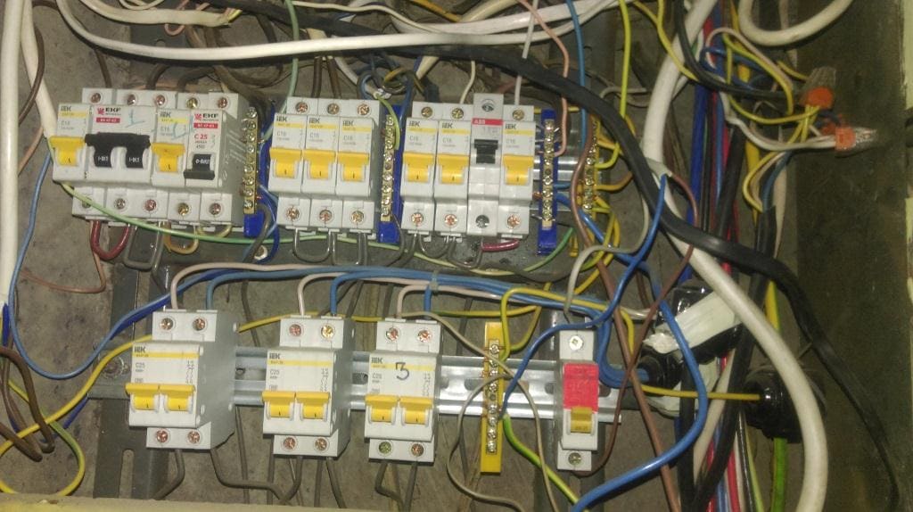

Леопольд писал(а):Источник цитаты Чем закончилась история с клиентом (вроде спор в квартире, значит и работы)?
А тем,что я выяснил что питание дома переделали на TN-C-S,сделав разделение в ВРУ....
Только возмущает установка шинки РЕ на пластиковом основании?!

Возмущает и вводит в негодование многое :mad: но пока про РЕ!

ант@нио, а в чем тут вопрос то? Всё в норме - если направляющие не соединены между собой и не заземлены то всё в норме.

Кактус писал(а):Источник цитаты если направляющие не соединены между собой и не заземлены
Не совсем понял? :blush:
Направляющие рейки? Так они сидят на заземленном корпусе щита под гайками.

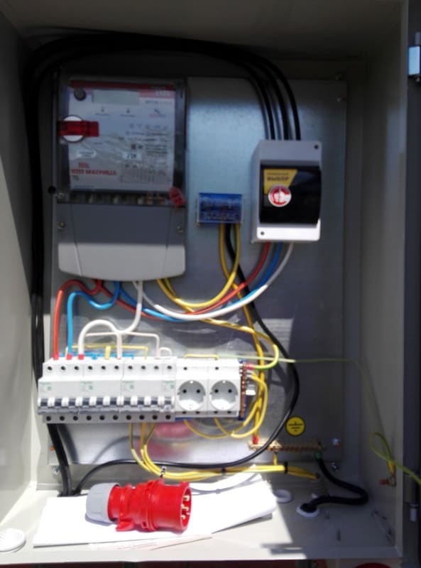

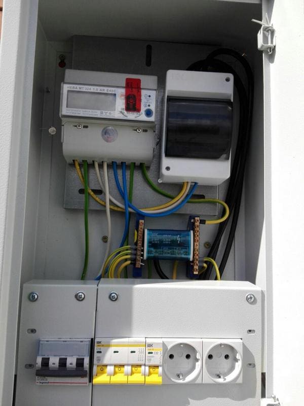

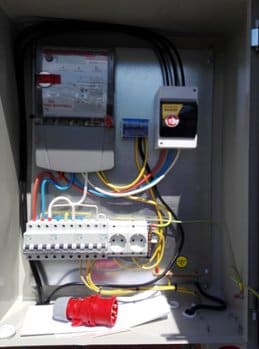

ант@нио писал(а):Источник цитаты Только возмущает установка шинки РЕ на пластиковом основании?!
И я так зачастую делаю,ибо не куда ее ставить!
Но она помечена,на фото видно,и сейчас делается разными цветов проводами.
Когда есть возможность,то тут no com!

Витя,а где ж прямые углы при монтаже,параллельность и т.д.? :smile:

ант@нио писал(а):Источник цитаты Так они сидят на заземленном корпусе щита под гайками.
Тогда всё просто. Разделение в ВРУ, после чего соединения PE и N не должно быть, а так как все этажные щиты соединены между собой ставят защитный проводник на изолированной шине.

Кактус писал(а):Источник цитаты Тогда всё просто. Разделение в ВРУ,
Значит до этажных щитков от ВРУ идет 5 жил
Кактус писал(а):Источник цитаты после чего соединения PE и N не должно быть,
Поэтому N шина этажного щитка ставится на изоляторах, а РЕ шина ставится на корпус этажного щитка. Если вы шину РЕ поставили на изолятор то с нее по любому нужно кидать перемычку на корпус щитка.
Кактус писал(а):Источник цитаты а так как все этажные щиты соединены между собой ставят защитный проводник на изолированной шине.
А смысл ставить РЕ шину на изолятор, если все одно с нее заземляете корпус щитка. Принципиального значения нет, поставите вы шину РЕ на изолятор и заземлите корпус щитка с нее, или поставите шину РЕ непосредственно на корпус щитка обеспечив надежный контакт между шиной РЕ и корпусом щитка. Все зависит от ситуации и монтажа,

ант@нио писал(а):Источник цитаты Витя,а где ж прямые углы при монтаже,параллельность и т.д.?
Имеют место плавные изгибы,напоминающие изгиб женского тела! :wink:
