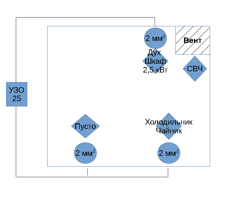

Ремонт окончен, мебель расставлена. Пришло понимание, что нет розетки в нужном месте :sad: :fool: (изначально планировал СВЧ-печь в другом месте).
Как с минимальным ущербом к безопасности сделать проводку? Понятно, что всё плохо, но что-то делать надо.
1) Взять длинный многожильный кабель с вилкой (чтобы вставить в свободную розетку) на одном конце и розеткой на другом и пустить внутри плинтуса?
2) Тоже самое, но с ВВГ-нг LS.
3) вместо вилки на том конце при подходе к розетке углубиться в стену в подрозетник и запараллелить к существующей розетке.
4) Заменить кабель у СВЧ на более длинный
В зависимости от розетки прокладывать нужно или 2,5 м (тут уже есть духовой шкаф) или 7м (тут ничего).
Альтернатива всему этому СВЧ слева у мойки. :bomb:

Лучше сначала опишите (нарисуйте) всю схему питания кухни (все, что знаете - наименования и мощность потребителей, типы и сечения кабелей, типы автоматов).

Да, нужен рисунок на бумаге (хотя бы), сфотай и сюда , нужны же правильные советы ?

Я не написал - линия-то одна с УЗО на 25А. Померил сечение проводов, оказывается везде 2 мм (заниженное), в том числе у розетки духового шкафа (я то думал там вообще 1,5). Поскольку шкаф 2,5 кВт и пользоваться им придётся не часто, то наверное тянуть надо туда. Расстояние с изгибами 1,5м, тогда может просто кабель у СВЧ поменять на 1,5 м 0,75 (1,00) и всё?
Кстати, правильно получается, что УЗО нужно на 20А?

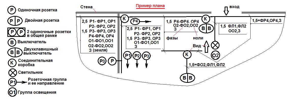

1.Попробуйте рисовать принципиальную 1-линейную схему и план раздельно.
2.Вам светит две-три 5кВт-линии на рабочую сторону кухни и одна 3кВт-линия на нерабочую. Не забудьте никаких розеток, включая розетку вытяжки над плитой. Не забудьте про подсветку под шкафчиками.
3.Попробуйте перерисовать существующий план в моем духе (Вложение):
4.Как обычно всегда бывает, плавно переходим от мелкой проблемы удлинителя к крупной проблеме перемонтажа электропитания всей кухни. Набирайтесь здоровья, терпения и будем продолжать. Сначала нарисуйте Ваши варианты обоих чертежей.
5.Сильно догадываюсь, что электрика всей квартира сделана неправильно. Лучше бы рассказать про всю квартиру.

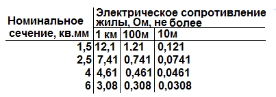

ptr писал(а):Источник цитаты сечение проводов...2 мм
1.Это справочный, а не нормативный параметр проводов. Нормативный - сопротивление. Измерять его проблематично - нужно различать удельные сопротивления 1км
ГОСТ 22483-2012:
п.2.2 номинальное сечение (nominal cross-sectional area): Значение, идентифицирующее определенный размер жилы, но не подлежащее проверке непосредственным измерением.
Примечание. Для каждого конкретного размера жилы установлено требование по максимальному значению электрического сопротивления. Фактическое сечение жил может отличаться от номинального при соответствии электрического сопротивления требованиям настоящего стандарта.
В упрощенном виде табл.3 этого ГОСТа (Вложение):
2.Нужно будет принять решение - считать Ваши 2 кв.мм как 1,5 или 2,5? От греха подальше - лучше считать, как 1,5. Потому что сотые доли ома в домашних условиях различить очень проблематично.
