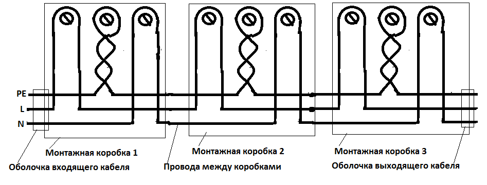

Присоединение проводов к розетке.png (5.03 КБ) 2434 просмотра

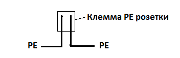

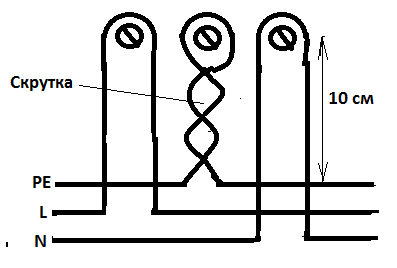

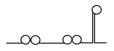

Соединение розеток в шлейфе при недостатке опыта.png (3.05 КБ) 2402 просмотра
Скрутки в розетке 1.png (2.1 КБ) 2402 просмотра

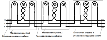

№3
Нижняя разводка.png (2.28 КБ) 2430 просмотров

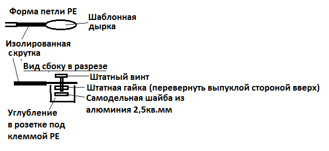

№5
Последовательное соединение заземлений в розетке.png (1.98 КБ) 2421 просмотр

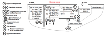

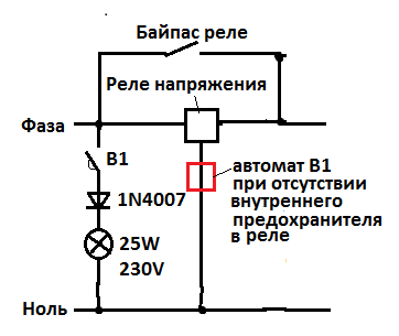

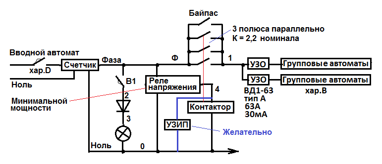

№9
Типичная схема включения реле напряжения.png (9.27 КБ) 2349 просмотров
Кабельная линия с несколькими точками подключения
Сообщение elalex » 11 окт 2016, 04:50
№10
