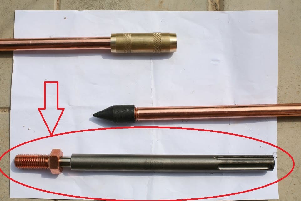

Константин писал(а):Источник цитаты Накрутил насадку и в перед.
Это что за насадка?
)mastervictor писал(а):Источник цитаты Это что за насадка?

Константин писал(а):Источник цитаты Надо посмотреть по паспорту как называется.
)mastervictor писал(а):Источник цитаты Изначально,ее какое предназначение?
Это с ЗУ шло.Константин писал(а):Источник цитаты Это с ЗУ шло.
