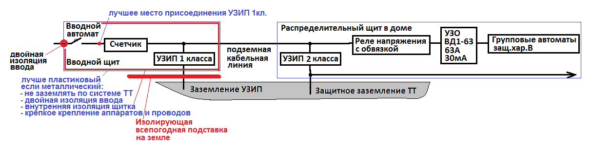

Константин писал(а):Источник цитаты а почему не сделали
щиток заземлен через гайку и мет ленту, а дверка - нет, просто на петлях. Достаточно ли прозвонить тестером?
Шкафы и щиты внутри помещений
Сообщение elalex » 25 окт 2016, 19:58
Леопольд писал(а):Источник цитаты щиток заземлен
Какая система заземления?
Сообщение Леопольд » 25 окт 2016, 20:17
elalex писал(а):Источник цитаты Какая система заземления?
конечно ТТ!

Тогда стандартное решение - двойная изоляция ввода, крепкое крепление аппаратов и проводов, лучше бы внутренняя изоляция щитка, на земле - изолирующая всепогодная подставка.
Заземлять на ТТ нельзя:
- никак не поможет
- при общей сети РЕ щитка и дома и попадании фазы на корпус щитка - фаза разойдется по всей сети РЕ, что никак не будет определено аппаратурой.
Сообщение Леопольд » 26 окт 2016, 06:03
У щитка своя ТТ, не соед с РЕ дома.
Сообщение elalex » 26 окт 2016, 06:14
Леопольд писал(а):Источник цитаты У щитка своя ТТ
Тогда она годится только для УЗИП 1 класса.
Обновленный вариант (Вложение)
