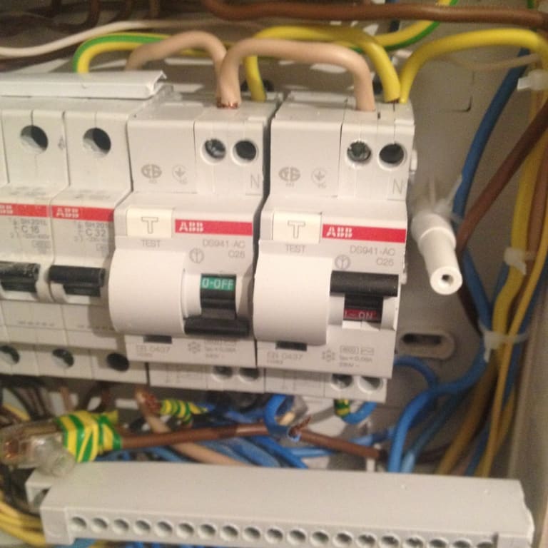

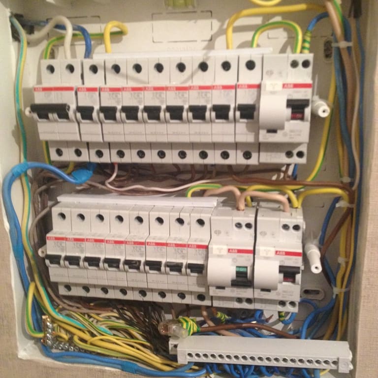

Добрый всем день, уважаемые форумчане! С опозданием, но все-таки выкладываю фотки моего щитка и автомата который выключается. Есть ряд наблюдений которые, возможно, помогут прояснить ситуацию.
-отключив от автомата кабель который идет в санузел (единственно не нашел куда подключено заземление кабеля, т.е. оно осталось висеть на шине заземления), автомат перестал выключаться;
- КЗ между жилами кабеля не обнаружено (проверял тестером)
- на конце кабеля в санузле стал проверять на предмет возможного замыкания кабеля на металлическую арматуру (трубы гор. и хол. воды) и заметил, что через нулевой провод на нее течет ток (зуммер звенит) и показывает наличие сопротивления. Причем провод заземления не зуммерит. Хотя, если я правильно понимаю, на контур заземления в доме помимо электрической сети должна быть подключена все металлическая арматура сети водоснабжения. В связи с этим возник вопрос, не мог ли электрических дел мастер мастер что-то напутать с кабелями нуля и земли?

При включении дифавтомата (второй ряд второй справа) выбивает все, вплоть до вводного автомата
